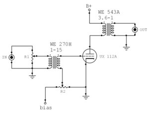

    Vừa test thử transformer input 270H chịu được dòng vài mA ( bên thứ cấp ) mà không bị bảo hòa từ , nên em quyết định cho pre 112A chạy fix bias luôn để sau này nâng cấp volume ( loại cuộn dây ) lúc đó âm thanh qua nó sẽ không còn mùi R & C . :lol: :lol: :lol:

    Hi Lợi .

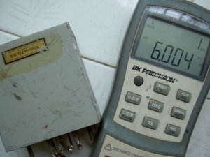

    Anh đưa vào bên thứ cấp trans khoãng 3mA , AC input 1Vpp . Test ở tần số lần lượt là 50Hz , 100Hz , 1KHz , 10KHz , 15KHz , thì biên độ ngả ra ( có mang tải thuần 15K ) khi có dòng và no DC vẩn bằng nhau .
    @ Hy bên thứ cấp là 6H , RDC 1.2K .

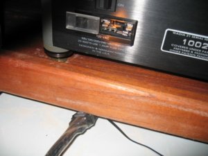

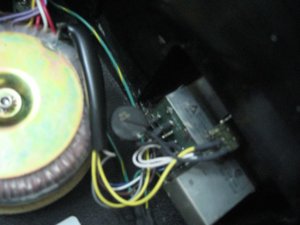

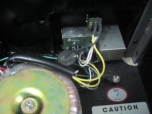

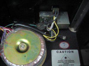

    Các bác cho em hỏi : em có wadia 21 đang xài điện 120v để thuận tiện trong xử dụng em muốn chuyển sang 220v(vì bộ dàn toàn 220v) thì phải làm ntn có đơn giản? và khi xử dụng có ảnh hưởng gì đến máy? nếu được các bác chỉ giúp em(có hình minh hoạ thì càng tốt), cám ơn các bác nhiều.

    Kiểm tra nếu BA nguồn có ngõ vào 220V thì đấu lại. Nếu khg có thì coi còn chỗ nào trống gắn thêm 1 BA chuyển từ 220V xuống 120 là xong. Bác chụp hình bên trong máy đưa lên rối kiếm ít mồi + vài xị Em kiếm 1 cái BA 220V/110V xuống gắn vào cho

    Hehehe.. em nghĩ là đấu được vì sau lưng máy dưới ổ cắm nguồn có ghi: 100/120/220/240v.......tối em rãnh sẽ khui và chụp BA cho bác xem và lên em làm vài xị nha(rượu thuốc ông uống bà khen ngâm đã gần 3 năm nhưng em bỏ đường phèn nhiều quá được không bác? :D ), cám ơn bác trước.
    P/S: khi đi nhớ mang theo đồ nghề :lol:
    Em mới chụp được vài vài tấm hình không được rõ lắm các bác cố gắng nha :D

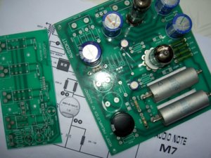

    Em đang nhân bản M7 bác nào có điện trở 2K/0.5w làm ơn biếu 1 cặp . ( hậu tạ cafe )

    2K thì có mà đầy :D . Chiều mai đưa cho nha.
    PCB mới hả bác Goh?

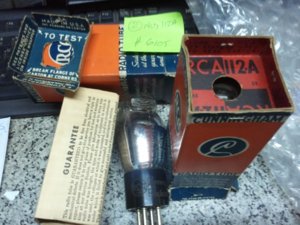

    Ok Anh, nhưng mừ anh lục lại cặp vỏ hộp zin dùm em nhé, để em nó trần trụi giảm hết 50% giá trị, mẫu nó nè anh :lol:

    Chưa được bác Will ơi! em có nghe bác Nam cali chỉ là ở sau máy dưới cầu chì có 1 cái thẻ nhỏ như cái sim đt (rút ra chuyển đổi ở chổ này) nhưng em cũng không làm được :( có 2 tấm hình em mới chụp hầu các bác và chắc nhờ các bác lên phá dùm :lol:

    Re: BHA - BIÊN HÒA AUDIO CLUB. Clone HOVLAND HP-200 + PHONO
    Chuyển hệ cặp đó qua đây luôn đi, để khỏi mất giá!?
    Chắc nhấn lấy cái sim ra gắm vào ĐT rồi bấm: 220/50Hz gởi 1088 :mrgreen: Hehehe. Nói chơi chứ anh nhấn chổ đó rồi lấy ra xem thử coi sao :D
