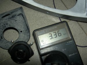

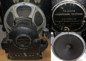

    Hôm nay phát hiện RDC cuộn dây field coil là 3.36 K vậy nguyên bản nó là TA-4151A ( màng loa có gân + đèn nắn điện 274A ) :(
    @ Khi nào hoàn thiện em mời các bác thẩm âm em nó .
    Không có rửa nhe . :evil:

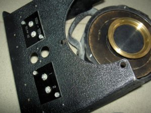

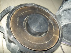

    Tiếp ........................................................................................ ! :D

    Anh Tùng ! lâu quá không gặp anh!!!! em chuơng . nhìn cặp củ em nhớ ra anh đã hoàn thiện rồi hả ??? nghe như thế nào? cặp củ này có phải WE 555 không anh? và chất âm như thế nào?? thân..!

    Đây là loa TA-4151A của Western Electric , em tham khảo : http://pcxclubvietnam.com/showthread.php?t=757&page=1
    @ Anh đang chuyễn JBL175 ( nam châm alnico ) qua chạy field coil khi nào xong em ghé nghe thử .

    Thanks......vậy là tép anh sử dụng 175 chứ không phải WE 597 A NHƯ BẢN HÃNG ? Anh biết không? em mới chỉ nghe qua you tube mà chịu không nổi!!!!!???? khi nào xong cho em nghe ké nhé .! chúc anh có bộ tham chiếu đúng chất vintage..

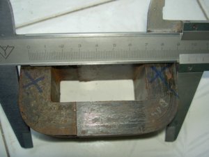

    Quấn plate choke sử dụng 1 lỏi dể canh H hơn và kích thước cũng nhỏ hơn .
    Sc = 2.0 Cm *4.5 Cm , test với 2000 vòng đo được 14H . ( không nhớ canh giấy dầy bao nhiêu )
    @ Fe này anh mua ở cửa hàng Trường Sơn nghe đâu họ không còn cung cấp ... dồi trường nửa ! :lol: :lol: :lol:

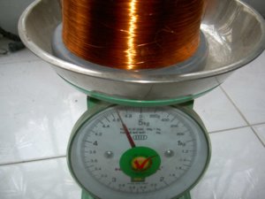

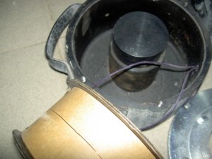

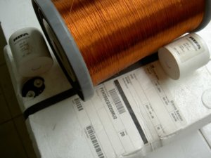

    Cáo lổi với mấy bác nhé ! Em phải gửi dây đồng OFC về lại nguyên chủ , không biết họ dùng công nghệ gì mà rút ra được ... 1 kg oxy trong 5 kg dây đồng . :shock:
    @ Lỏi nhựa khoãng gần 5 lạng .

    Chắc là dọc đường vận chuyển bị rút ruột rồi ! có mấy em RIFA ngon quá hả GOHOME.

    Vậy thử ktra lại cái cân xem đã được hiệu chuẩn chưa nữa nha bác Gohome :) , hổng lẻ cái hãng kia bèo vậy ! 8)
