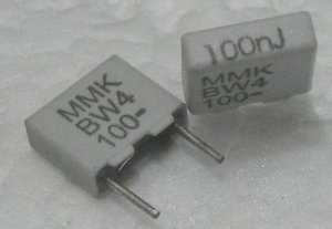

    @ Chú Will
    Tụ 100nF anh đang có sẵn loại này chú xem có dùng được không nhé !

    Ngon quá rồi anh, nhưng kg biết kích cở chân có vừa khg thôi. Anh để lại cho em 1 chục nha anh.
    Cám ơn anh nhiều :D

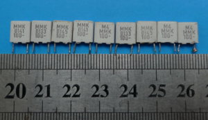

    Máy chạy tốt rồi chú soạn sẵn lõi đi. :D
    Khoảng cách chân tụ như hình, nhưng mà có 9 con thôi không đủ chục. :mrgreen:

    09 con là đủ rồi anh, em hỏi 1 chục là trừ hao tí :D . Cám ơn anh nhiều nha.

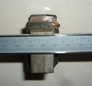

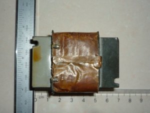

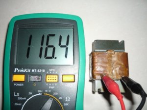

    Lôi ra được "cục sắt" này chỉ có 02 đầu dây ra, xem có dùng làm gì được các anh:
    Qui cách tổng thể Fe ghép lại: L64 x W37.5 x T20(mm)
    Tiết diện lõi thép quấn dây: 14 x 20 mm
    R đo được: 116ohm
    Cảm kháng: 2,64H

    Lõi I thì làm cuộn cảm cho Loa.

    cái này là 2 nữa chữ U ghép lại thành hình chữ nhật khép kín.
    Mỗi cạnh dài có 1 lõi cuộn dây, trên mỗi cuộn dây chỉ có 01 đầu dây ra.
    Mà nó đến 116ohm, nên em nghĩ nó làm Choke cho Amp 6L6 SE stereo được không anh? không biết nó chịu tải bao nhiêu mA?

    Theo em thì với số đo như vậy em nghĩ chỉ dùng tạm cho pre được thôi vì tiết diện lõi nhỏ và Rdc cao thì dòng không thể đáp ứng cho Ampli được

    Em rõ rồi. Vậy cất vào để dành thôi.
    Cám ơn anh.

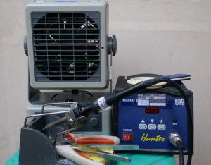

    Hôm nay đi ve chai về tới nhà đúng 3h, phê quá là phê ... nhưng lại sướng vô cùng :D
    Khoe trước cái, nguyên bộ đồ nghề cho DIYer:

    Hihi chúc mừng bác nha, bác Tuấn ebay dùng tới 2 cái quạt ion chắc thổi vào 2 chỗ luôn hả :lol:

    Đúng là mệt nhưng mà vui hả các bác, còn nhiều món ngon quá nhưng mà cạn túi rồi, không biết cái quạt tạo ion có tác dụng gì tốt không mà thấy giá bán cũng cao quá hả. Các bác có vệ sinh quạt nhớ rút điện ra nhé cao áp DC đến 8000v đó và chú ý đến mấy điện cực nhọn lắm nhé
    Hàng của anh thua chú Danh đúng 1 cái kẹp độc. :D

    Wow! Anh vệ sinh lại nhìn ken quá, mệt quá em chưa vệ sinh gì hết. Cái kẹp đó chắc gọi là kẹp cách ly quá :)
    * Nhìn mấy cái đồng hồ đo mê quá anh ơi, nhưng hết xu rồi :cry: Ra chổ này cầm 1 chục chai chắc cũng sạch.
