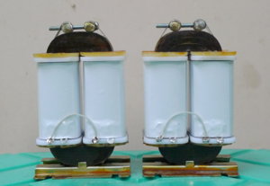

    Single Plate đã xong phần xác rồi, chỉ còn chờ Bác M. Tường dệt cặp Plate choke cho C3g nửa là làm tới phần hồn. Khoe với mấy bác tí :D

    Thứ 7 cafe giao hàng luôn nhe ! thông số trong tầm 80H - 25mA Rdc: 1,4K được không ?

    Thông số đo bằng Ladex AX-222 :
    L = không được cân, 1 cục 87H , 1 cục 90H ( airgap 0.3mm )
    Rdc : 1.381 ohm ( 2 cục như nhau )
    => chất lượng : Hên xui :mrgreen:

    Hehehe nhìn cặp plate chokes Em sốt ruột quá Bác Tường ơi!!!!! hehehe.
    Amp 6B4G phối với pre 26 chắc nuột lắm đây.... :lol:

    Theo em như vậy là okay rồi , hệ số khuyếch đại của đèn có khi lệch còn hơn 3.3% . :wink:

    Qua tuần sau là có rồi chú Tuấn !
    Cái này có vài bộ lõi bắt cặp lại chắc là OK ha ! nhưng để như thế này có khi hiệu ứng Stereo càng hay chứ nhỉ . :lol:

    Muốn cân luôn thì lót thêm air gap bên 90H thêm 1 lớp giấy cực mỏng nữa siết và do 9 đến 87H là OK

    Cũng đã tính như vậy nhưng thôi để vậy luôn cho nó có hiệu ứng. :mrgreen:
