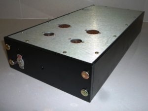

    Anh Will làm các nắp chụp của các cục OPT đẹp quá.
    Chỉ giúp em chỗ làm nhé.

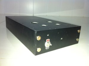

    Khoe cái Chasis của em nè:

    Re: BHA - BIÊN HÒA AUDIO CLUB. Clone HOVLAND HP-200 + PHONO
    Không biết để mặt nhôm màu tự nhiên hay sơn màu đen làm mặt trên đẹp hơn?

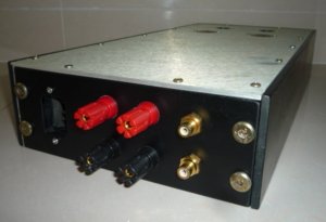

    Chassic nhìn Ok quá rồi. Chưa khởi công hả?
    - Anh thấy để như vầy lại đẹp, nhưng không biết loại nhôm của Hưng có bị ra ten kg.
    - Nắp chụp OPT mua tại shop Minh Thanh.
    * Hậu sâu dữ, dây Input kéo hơi phê à nha.

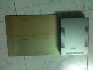

    Hi Các bác.

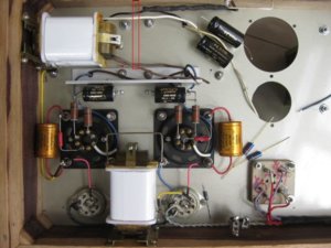

    Chỉ còn vài công đoạn nửa thôi thì cái Amp yêu quý của em hoàn thành, nhưng còn ngại ở chổ vị trí cái Choke load này thôi.
    Thật sự em chưa kinh nghiệm mấy vụ Choke load này khi để nó dưới gầm, 1 cái thì nằm giửa 02 đèn đầu, còn 1 cái thì nằm ngay ngã vào & hơi xa đèn đầu, liệu có nguy cơ nhiểu, hum gì kg! Bác nào kinh nghiệm phán giúp em vài chiêu để em kết thúc em này. Em xin đa tạ :D

    Rề thì còn ngại chứ pow thì em nghĩ không ngại lắm. Cục pow của em còn để cục đốt tim ngay sát đèn đầu nhưng cũng không ù xì gì. Bác đi mạch khoa học và ngăn lắp thế thì ù nó sợ nó chạy hết. :lol: . Em kô ở BH không biết vào đây nói lung tung có sao không :lol:

    Nghe bác nói thì em cũng tạm yên tâm, bởi vì cái này nếu có bị Hum hay nhiểu gì gì ... đi nửa thì cũng hết đường xoay sở hay di dời tới lui ... vì chỉ còn đúng có chổ 1 trống này mà thôi.

    Chổ màu đỏ bác gắn miếng nhôm vào vách gổ , trên miếng nhôm cần khoan 4 lổ thôi là bắt được cặp plate choke ( 2 đầu choke quay ngược chiều nhau ) .

    Bác Will làm thêm cái bát chữ L bắt vào thành gỗ phía sau, rồi ráp 2 cục choke đối đầu nhau là OK, vì em thấy chỗ ấy còn trống mà.

    Em hổng có kinh nghiệm nhưng góp ý đại, Anh nhờ Bác Tường đổi đầu 2 cuộn dây lại, phần đế bắt vít ra phía sau Em thấy cực gần đèn nhưng mà hổng biết có đụng cọc loa không thôi :p

    Cám ơn 02 Bác. Đúng là sáng suốt, vậy mà em nhìn hổng ra :D Chơi cách này bắt ốc vít cũng hơi chua, nhưng xử lý được :D

    bản thân em ráp qua hơn 10 cặp anode choke. kinh nghiệm xử lý ù do choke này như sau:
    - để choke càng xa biến áp nguồn/ choke nguồn càng tốt. khoảng cách ít nhất là 20-25cm.
    - nếu có ù, xoay cục choke theo các hướng ngang hoặc dọc để tìm vị trí ít/ không ù.
    - đặt choke và biến áp nguồn/ choke nguồn ở 2 mặt phẳng khác nhau.
    - bọc/ che chắn/ dùng nắp chống nhiễu cho choke bằng các vật liệu chống nhiễu, có thể dùng nhôm hoặc lá fe quấn biến áp xuyến. có thể bọc chống nhiễu cho biến áp nguồn/ choke nguồn.
    - bọc giáp cho dây nối từ choke vào anode đèn. dây nối choke với đèn càng ngắn càng tốt.
    hy vọng những thông tin trên hữu dụng với bác.
    ps: nhìn chân đèn thấy có vẻ giống C3g và 6B4G single plate :D
    C3g rất dễ bị đứt tim khi đang chạy. vì thế không di chuyển ampli khi bóng đang hoạt động với bất cứ lý do nào.

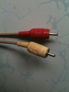

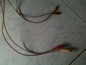

    Sáng nay ghé shop núi mới mua được sợi dây này 10.000vnđ có bác nào xài rồi cho em biết chất âm với ạ
    Nhìn ngoong đó, dùng rất tốt, đặc biệt cho phono box, nhưng mà 10.000vnd mới ghê đó... chỉ bí kíp đi..
    Hay trong tầm giá :D

    Tấm nhôm chưa thấy bị ra "ten" anh ơi.
    Hậu của vỏ máy vừa đủ gắn cho cục nguồn nằm ở sau cùng và 02 cục OPT ở giữa.
    Dây input dài vậy sẽ tìm loại có bọc giáp và dài thôi!

    bác khoan bọc. nếu bọc giấy sẽ gây xấu. nếu choke tải để xa và đặt khác mặt phẳng với biến áp nguồn và choke nguồn (choke nằm trong, biến áp và choke nguồn nằm trên chassis) thì không gây ù lắm với các loa độ nhạy khá 92-93dB.
    ráp, nghe thử. nếu ù, tính sau.
    C3g có gain tầm 42 ở triode, dùng anode choke gain khoảng 35-36 là vừa cho 6B4G.
    bác dự tính schema thế nào ?

    Tìm dây giống như nguyensyanhduy mua trong Mr. Núi đấy, dây đó xài ngon... Hay trong tầm giá :D

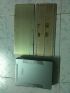

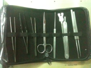

    thông báo shop núi mới về mấy tấm nhôm anh em vô mua về làm vỏ máy 25k 1 tấm và bộ đồ nghề diy 50k 1 bộ

    đây là bộ đồ nghề tiểu phẫu dùng trong y tế, có lẽ từ thời chiến tranh. bác nào có đi đâu mua đồ ở địa chỉ này thì mua hộ em 4-5 bộ đồ diy này nhé. em cám ơn trước.
