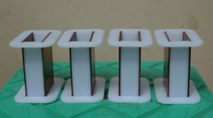

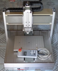

    Hẹn với chú Tuấn tuần này xong nhưng do có món đồ chơi mới đang nghiên cứu nên giờ này mới làm xong bộ lõi, không biết hôm nay có quay kịp không .
    Cho em khoe món đồ chơi mới tí nhe các bác . :D

    Chặc ! Phê quá, nhìn chịu hổng nổi :shock: chạy chưa anh?

    CNC loại này nhìn ngộ quá , trục Y là do bàn ( kẹp vật liệu ) di chuyển ? Cái điều khiển sony làm gì vậy anh ?

    Nhìn bộ lõi em tưởng tượng ra cặp plate chokes rồi anh=> to khủng hơn cả bartolucci :mrgreen:
    Cái máy mini vận hành được chưa Bác, Em có mấy miếng nhôm 10mm để Bác thử nè :D

    Chưa chạy được chú Danh ơi ! còn đang nghiên cứu mà . :D
    Theo tìm hiểu thì kết cấu kiểu này gọi là dạng H frame,có độ cứng vững cao hơn dạng router thì phải . Cái khiển sony đi theo máy thấy ghi là TEACHING PENDANT chắc là để dạy thao tác cho máy này nhưng hiện tại chưa điều khiển được.

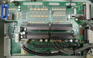

    @ Anh Tường .
    Nhìn kỷ CNC này kết nối với thiết bị ngoài qua cổng LPT vậy CPU đi theo đã không còn => TEACHING PENDANT không thể điều khiển máy . Em nghỉ nếu cô lập phần driver ( nếu không được thì thay mới luôn ) rồi dùng phần mềm khác thông qua máy tính cá nhân để điều khiển thì khả dỉ hơn .

    Re: BHA - BIÊN HÒA AUDIO CLUB. Clone HOVLAND HP-200 + PHONO
    Cũng đang nghiên cứu xem có giữ lại phần Driver được không , giải pháp cuối cùng là phải làm bo mới để điều khiển em nó. :D
    Phần mạch gôc của nó đây :

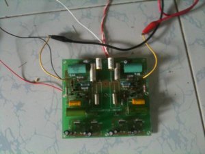

    dạo này thất nghiệp kg có việt làm buồn chán nên chuyển qua bán dẩn em mới diy xong em pre nac72 cám ơn bác mạnh tường đã cho em bo và giúp đở có bác nào còn dự án treo thì đưa em xử cho thất nghiệp buồn quá híc híc bác mạnh tường đưa em cái máy cnc hôm mua ve trai về em xử cho đây là hình em pre 72

    hôm nọ xuống biên hòa thấy máy này dùng để bôi keo, xy bằng belt nên dùng tải nhẹ thui ah. nhưng củng làm được nhiều việc đấy ah

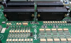

    Đúng máy đó rồi Linh à ! bo mạch chính đang chạy 4 con driver STK672-050 nhưng liên kết tùm lum dự tính tách ra dùng STK thôi rồi làm thêm phần giao tiếp với PC riêng được không vậy ? driver nó đây :

  24. tivoi
    tivoi Advanced Members
    14/12/05
    2.326
    24
    HCMC
    [/quote]
    Đúng máy đó rồi Linh à ! bo mạch chính đang chạy 4 con driver STK672-050 nhưng liên kết tùm lum dự tính tách ra dùng STK thôi rồi làm thêm phần giao tiếp với PC riêng được không vậy ? driver nó đây :[/quote]
    em mới xem sheet, anh nối dây vào chân số 14 là clock và 15 la CBW ( chọn chiều) , em thấy trên bo có cách ly quang rồi mình cứ tận dụng luôn ah

  25. ManhTuong
    ManhTuong Advanced Member
    20/12/05
    816
    Biên Hoà-ÐN
    Oke để anh nghiên cứu theo cách này , cám ơn Linh nhé !
