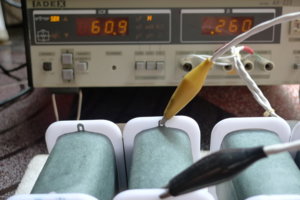

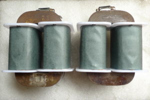

    Cặp choke của chú Tuấn xong rồi nè ! máy đo của em chỉ đo tới 200H thôi nên kg đủ để đo cho cặp này, vì vậy đo 1/2 thui nhe .. :D
    Chắc là khoảng 240H , Rdc 960 Ohm

    Ôi....! tuyệt vời cám ơn bác Tường rất nhiều, cám ơn Bác GOHOME nhiều nhiều :D , thống số ngang ngửa plate choke Bartulucci thậm chí còn tốt hơn :lol:

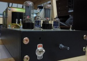

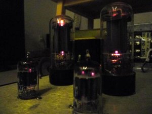

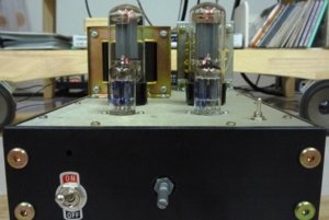

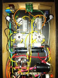

    Tối nay vừa đấu xong cọng dây điện cuối cùng để cho BABY cất tiếng hát đầu tiên.
    Vài hình ảnh góp vui với AE:

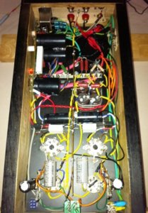

    Ruột - gan - phèo - phổi nó đây ạ:
    Ngồi hồi hộp, cắm bóng điện vào, nhìn thấy nó sáng lên và chờ xem nó có động gì không, chờ hoài không thấy.
    Cắm dây tín hiệu vào thì đã nghe được âm thanh nổi lên thỏa lòng mong chờ.
    Nhưng sau đó bị hụt hẫng ngay 50%, vì nó hát 1 bên to, 1 bên nhỏ.
    Thế là phải chờ thêm vài ngày nữa để kiểm tra lại rồi
