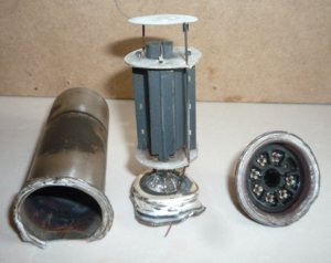

    Kết quả cưa quả "lựu đạn sét 6L6 RCA" đây:
    Vì cắm ra vào một hồi loay hoay, rớt cái bóng xuống đất, cắm vào lại không thấy nó ấm lên nữa, đo lại thì bị "ĐỨT BÓNG", mổ ra thí nghiệm luôn:
    Không thấy cái bóng thủy tinh đâu cả!
    Vậy chỉ còn 01 quả cô đơn.

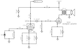

    anh post sơ đồ mạch C3g- 6B4G đặng cho bà con chém đê :wink:
    điển hình cách nối G2,3 vào anode như bóng EF86 đây anh. schema này là do hãng công bố. bản thân em ráp y chang vậy rồi. chạy im gu :D

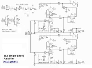

    Anh Danh xem hình và góp ý giúp em cách xử lý ù với.
    Sơ đồ mạch của em dùng đây: (họ "dấu nghề" nên vẽ đảo lộn chạn 7 và 8 trong mạch.
    Mạch điện đã có đường Feedback rồi. Tuy nhiên,OPT em có quấn đường UL, nhân tiện anh vẽ cho cách đi mạch để sử dụng tối đa khả năng
    Thanks

    Xem hình để xử lý ù thì chỉ biết phán vầy thôi nha:
    1. Xoắn dây AC in --> công tắc, cho nằm ép xuống mặt máy. Do Hưng mới làm nên hơi thiếu kinh nghiệm về bố trí. ---> Dây nguồn AC & Tín hiệu tréo với nhau, và ngay sau máy có thể có đoạn // với nhau --> Ù. Cho nó cắt ngang & cách xa ra.
    2. Kiểm tra lại mass. theo mình thì nên hàn lại thật kỹ
    3. Kiểm tra Trànormer nguồn: Xem có rung hay kg? khi máy đang hát, lấy tay đè mạnh xuống xem có bớt kg.
    * Cứ làm thử xem có bớt kg rồi tính tiếp nha.
