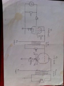

    - Tác giả dùng 02 con Led(chắc 1,5V * 2) ghim áp tại Kt của C3g như thế này, thì tiếng so với điện trở sẽ như thế nào Bác? Em đang định thử = 02 cục pin tiểu! Liệu có thiếu Bass kg bác?

    Không dùng được Anh will ơi khi chạy lâu pin đầy cản dòng anode khg qua được. Muốn dùng phải mắc // với pim 1 điện trở nhưng khi tắt nguồn phải ngắt pin ra luông khg thì tới lần sau bật lên .... hết pin
    * Data này.
    2. Va = 225V http://frank.pocnet.net/sheets/129/p/PL33.pdf
    Bác phải thực nghiệm để cảm nhận thôi .
    @ Chọn pin sạc có A gấp 100 lần dòng sạc , ví dụ đèn C3g chạy 16mA => pin 1.6A .

    dùng IT nối tầng hông đủ gain.
    em có chơi trên pho dum diy Tây, lúc đầu họ rất khoái dùng Led bias vì âm thanh chi tiết, nhanh. nhưng 1 thời gian sau tất cả đều cho Led nghỉ hưu ráo.
    nếu thích, bác chơi fixed bias cho C3g, chỉ tốn thêm cái tụ ngõ vào. mạch fixed bias tầng đầu lọc kỹ 1 chút. chỉ cần mua thêm 1 biến áp Hoàn cầu nhỏ xíu 12V/ 110-220V, giá 20k đồng. cắm ngõ 12V vào 6V đốt tim, sẽ có 55-110V cho áp âm ngay.

    Fix cho tầng đầu anh có thấy Aficio xài rồi, nó cho tiếng khá vững & ổn định. Hôm nào rảnh làm thử cái :D

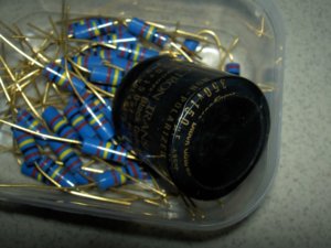

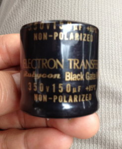

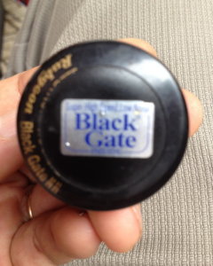

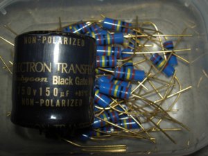

    Loại tụ này em còn 1 quả nhưng bị " bóc tem rồi " anh có nhu cầu thì ghé lấy còn không ... :roll:
    @ Loại C-core này cho một thứ âm thanh thật kinh khủng , rất tiếc số lượng không được nhiều nhưng vẩn đủ cho anh em mổi người 1 cặp OPT .

    Bóc tem rồi à, tiếc nhỉ ! giá mà còn tem thì ..... :D
    He he muốn biết âm thanh của loại C-core này kinh khủng cỡ nào đây ? chú cho anh đăng ký 1 cặp nhé ! :mrgreen:
