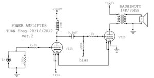

    Cám ơn Bác Gohome rất nhiều, 2 loại tube này thì em có sẵn nhưng cục 120H thì em chưa có, Bác coi giúp em sử dụng tạm cục 90H được hay không để em còn biết đường.......mượn Bác Will :lol:
    Em có 2 cục choke cũ đo được 5.8H, 185 ohm, liệu có sử dụng lọc nguồn theo kiểu choke input cho vt25 được hay không, đèn nắn em tính sài tube rca 83.

    Đu theo cấu hình này đi Tuấn, coi bộ hay đó. 12A lấy lại nền cho VT25 vốn đã thiên về Mid Hight ---> cái này mà nghe "Căn nhà xưa" của Tuấn Ngọc chắc đi hổng nổi :shock:

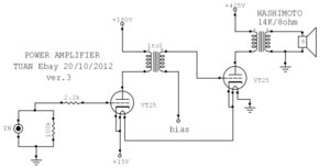

    Nghèo quá không mua nổi choke 120H thì chạy theo ver 2 , còn nghèo nữa thì chơi ver 3 .
    Nhìn ver-3 đã ghê tốn có 2 con trở :mrgreen:

    có vài diyer thử nghiệm đốt tim DC cho 2 bóng DHT filament mắc nối tiếp ở 2 kênh khác nhau. mạch này của bác 2 bóng DHT filament mắc nối tiếp cùng 1 kênh. bác đã thử 1 trong 2 cách này ?
    với mạch trên công suất được cỡ 1 W ?

    Vấn đề cần phải xác minh ( nối tiếp 2 kênh khác nhau ) nhiểu xuyên kênh có xuất hiện không ? Với anh em diyer đa số chỉ có một cái đồng hồ ( V-A-ohm ) thì nối cùng 1 kênh nó yên tâm hơn . Kỷ thuật này các ampli ngày trước được sử dụng khá phổ biến , tim đèn có RDC quá nhỏ khi đóng mass sẽ giảm ù xì đến mức thấp nhất có thể .
    Nhìn kỷ đèn ngã vô ở trạng thái DC nó như là phân cực tự động còn trạng thái AC nó là fix bias => kỷ thuật đạt đến mức nghệ thuật . :lol: :lol: :lol:

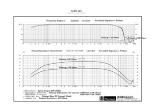

    Ngoài ra, cục OPT của Em có dải tần tốt từ 30H - 50kH, vì thế em chỉ mong amp thể hiện tốt ở dải trên (từ cổ trở lên), dự án ấp ủ của Em gần 5 năm qua là bộ 3 đường tiếng.

    vẫn dùng được với điều kiện đốt tim có 1 nguồn dòng ngay phía trước vị trí vào filament.
    bản thân em đã dùng kiểu tương tự cho cái pre 71A nhà em.
    tuy nhiên mạch VT25 tầng đầu dùng zero bias sẽ không ổn tí nào. vì lúc này bóng sẽ chạy 1/2 là lưới dương. tín hiệu bị méo là cái chắc.... trừ khi.... :wink: . chưa kể đến chuyện gain ampli sẽ thiếu trầm trọng, và cần cái pre có gain kha khá. pre gain cao thì phát sinh vấn đề của nó.

    Đèn VT25 ( input ) sẽ chạy bao nhiêu mA , theo Bác Sĩ ?

    hơi khó đoán vì 2 filament đèn mắc nối tiếp. giả định VT25 có đáp tuyến như bóng 10, giả định áp cathode lúc này là +7.5V thì dòng có lẽ khoảng 10mA. em nhầm vụ zero bias vì trong đầu đang nghĩ nhánh âm filament nối mass như cái mạch của em :mrgreen: . có tồn tại 1 kiểu đốt tim 2 bóng DHT mà 2 filament mắc nối tiếp và điểm chung này nối mass.
    có 1 kiểu đốt tim DC nguồn dòng kết hợp auto bias ngay trên nhánh âm của filament. người ta gọi cách này là filament bias. dân chơi DHT thế giới đang chuộng kiểu này lắm. điển hình là họ dùng board của Rode Coleman.

    Mấy em tube tuy đỏng đảnh nhưng rất dể dụ :wink: nhìn bên này ( filament ) có +15v là khuyến mải thêm 4-5 mA liền . Bác cho cái line của tay Rode Coleman .
