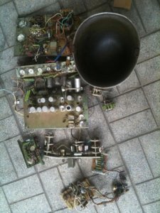

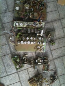

    sáng nay đi vòng vòng lạc vào sân bay lụm được mấy em này :mrgreen:

    Anh đăng ký cặp đế sứ lớn nha! :D

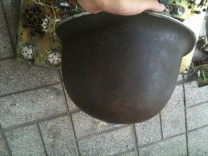

    Chú Duy có cái mũ sắt hay ha nhìn thấy nó nhớ lại kỷ niệm một thời ........lấy nó để giã cua đồng ! :mrgreen:

    Bác Duy này làm gì đây???
    Các bác chuẩn bị tinh thần nhe!
    Sao mua cái nón sắt?
    Các bác cứ vô tư...................................
    ......................................ném...........đá

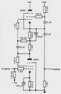

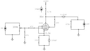

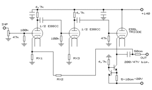

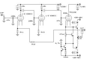

    8233/E55L và 8608 thường dùng làm dao động trong những thiết bị đo cao cấp ngày xưa . 8233 và 8608 ( khác nhau về phân bố chân ) có chế độ làm việc gần giống nhau , 8233 thiên về mid high còn 8608 cho dải trầm tốt hơn nói chung nó có âm sắc và uy lực như pre Conrad Johnson dùng nhiều đèn 6922 đấu song song .
    Khi dùng đèn này bác lưu ý B+ không nên vượt quá 120v vì rất dể bị dao động tự kích và vấn đề chống rung cần thiết phải có .
    Hiện nay schematic em vẩn còn lưu bản vẽ tay nên chưa post lên được bác tạm thời tham khảo những mạch điện sau :
  16. will
    will Advanced Member
    26/4/06
    2.377
    14
    Bien Hoa
    Re: BHA - BIÊN HÒA AUDIO CLUB. Clone HOVLAND HP-200 + PHONO
    Thanks bác nhiều.

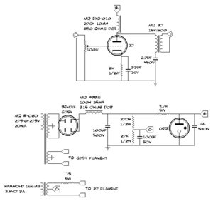

  17. vuminhtuan
    vuminhtuan Advanced Member
    8/4/08
    362
    Biên Hòa Đồng Nai
    Bác Gohome với mạch c3g trên cao áp 576V thì đâu có sử dụng đèn nắn 83 được, em thế đèn 5R4 được không Bác
  18. GOHOME
    GOHOME Advanced Member
    28/4/11
    1.443
    30
    OK or 274 .

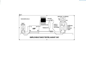

    Anh còn cái ampli SS nào ra được 10V rms với tần số 1KHz không ? cho em mượn test mấy cục choke theo phương pháp sau :

    Vậy là đưa AC vào để đo hả Bác Goh ?
