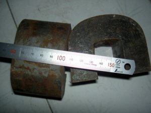

    Em còn bộ này 28*55 , nó dính keo nên nhìn củ xì . :D
    @ Choke cho máy CNC ? :wink:

    Hehe CNC kg dùng choke này ! bộ này thì khủng quá rồi ! sáng mai nếu rảnh cầm theo cafe luôn nhé

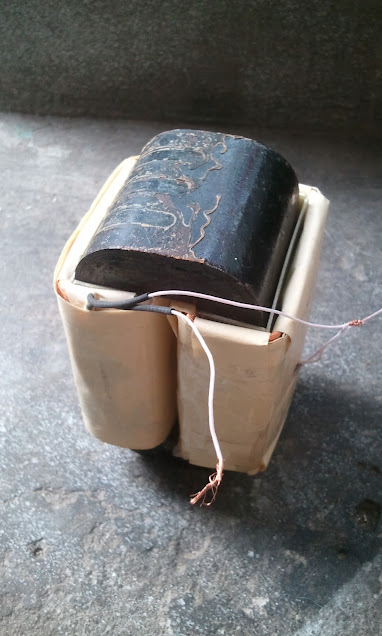

    Đợt trước em thấy các bác có quấn cục choke tải trên FE core kiểu như ảnh dưới. Hiện nay em cũng quấn 1 cặp như vậy nhưng có thắc mắc. Cụ thể nó thế này:
    Cục choke của em quấn thành 2 cuộn trên 2 bobin, mỗi cuộn Rdc 700 ôm, air gap = 0.2mm, đo được mỗi cuộn 55H.
    Về lý thuyết nếu nối tiếp 2 cuộn lại thì ít nhất số henry cũng phải x 4 ~ 200H, nhưng thực tế em chỉ đo được có 120H !!!???
    Không biết cục của các bác trước đo thông số thế nào, có bị như vậy không.

    Em cũng quấn loại này nhiều rồi, trị số H từ 30H đến trên 200H đều đã làm kết quả đo thực tế đều như lý thuyết bác ạ ! trường hợp của bác kể cũng lạ đó,em chưa gặp lần nào. Bác đo bằng đồng hồ nào vậy ?

    Em đo bằng con UT602 bác ơi. Hay thằng này hết pin nhỉ, để em về thay pin thử xem sao. Thanks bác

    Theo em chắc là tại con UT đó rồi , có người bạn dùng con này nếu đo H trị số nhỏ thì còn chính xác khi đo càng lớn thì càng sai số nhiều ! bác kiếm đồng hồ loại tốt hơn thử thì biết liền !

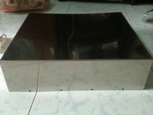

    sáng nay chia tay bác manhtuong em ghé huynhđức làm cái vỏ nap gửi các bác coi inox 1ly2 :mrgreen:

    Nghe inox là thấy oải rồi. Sắp có 1 người diy đau khổ :lol:
