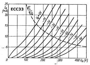

    Hôm nay nhận được " gói trợ cấp " gồm cặp nối tầng NC-15 và 1 cây ECC33 nên dự định làm cái ampli chạy đèn 50 đón Noel . :wink:
    Tango có khuyến mải theo chế độ chạy của 6SN7 :
    - B+ = 280v
    - Ip = 5mA
    - Rk = 2K
    - rp = 10K
    Quá lý tưởng cho NC-15 tỉ lệ 1:2 ( sơ cấp 10K )
    => Vg = -10v ; Mu = 36
    Nhìn lại ECC33 ta thấy có 1 chế độ chạy khá tương đồng và điều chỉnh tương đối đơn giản cho việc cắm rút sau này : ( xem hình )
    - B+ = 280v
    - Ip = 5mA
    - rp = 10.5K
    - Mu = 35
    - Vg = -6v
    => Rk = 1.2K
    Như vậy ta chỉ thay đổi Rk khi thay thế đèn mà thôi . :D

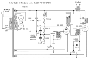

    * 50 thì em kết nhất mạch này: http://tomo.fine.to/V.World/KDO-50-J.html .....Hehe vì mình có gần đủ đồ hết, chỉ có thiếu 1 thứ là: XU (mua 50 & IT :wink:)

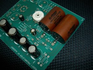

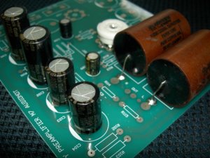

    Anh Quangbh có gợi ý làm 1 buổi giao lưu PRE ( bán dẩn + đèn ) tổ chức tại tư gia , dự kiến tham chiếu là Hovland HP-100 . Cuộc chơi lần này với chủ ý cùng nhau hoàn thiện nâng cấp sản phẩm DIY ngang với hàng ... :wink: vì vậy các bác sẽ biết được thông số chính xác của chiếc PRE mình qua thiết bị đo đạc của nhà tài trợ ...................... TUẤN ebay . :(
    Em xin cập nhật dự án của mình " Kẻ hủy diệt " .
