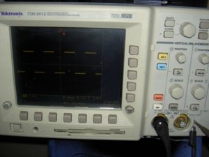

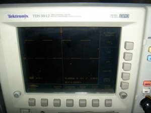

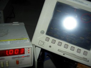

    Tektronix TDS-3012 quá đã các bác , em vừa kiểm tra sơ bộ thấy tín hiệu mẩu tần số vẩn ok , phần trigger thì khỏi phải nói ( mấy cái đời củ phần này là nổi ám ảnh ) đủ mod ăn chơi :D .
    Lại còn trục X-Y và noise ... , bác nào còn dư que đo cho em mượn vài hôm ?

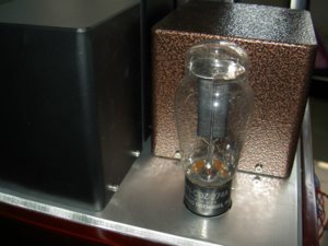

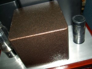

    Gửi các bác vài tấm hình chim em tuy công suất nó nhỏ xíu nhưng bù lại có ... độc dược . :)
    Nó đòi driver Anh .
    @ Máy photo cháy nguồn rồi thì mod nó thành máy quấn dây đi Anh .

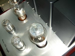

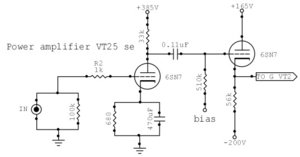

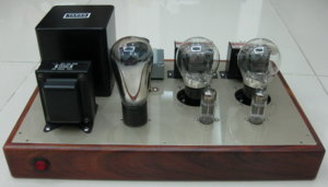

    Power VT25 của em , các bác ném dùm vài hòn đá nho nhỏ ! :lol: :lol: :lol:
    V1 chuyển qua cho em .

    Tiếc là em kg phải Fan của 6SN7, nhưng thấy bác lấy tín hiệu ở K & kết hợp đèn nắn 274A thì chắc phải có gì đó khác biệt lắm bác mới làm.
    Tuần sau xong kg bác? con chim này lai rai chắc tuần sau cũng xong :) 205 Tàu chẳng biết nghe ra mô! nhưng thấy dễ thương nên cũng ráng lên cái nghe thử :) Đang ghép với 6072 - mạch Bugle. Nghe kg được thì số phận của nó là Driver hoặc Pre :mrgreen:

    Sau khi nghe VT25 ghép với lowther em thấy phần mid low cần phải lưu ý hơn cho nên mới nối tầng trực tiếp + với hạ thấp tổng trở cách này gọi là cathode follwer , khi kết nối với pre 26 các phương pháp trên sẽ phát huy công năng của mình .
    Bác cũng biết với công suất khoãng 1W noie là vấn đề phải giải quyết triệt để , mid high bị ngân vang và âm treble bị " sắt cạnh " thường thấy ở những cây đèn nắn rẽ tiền , 274A nó không có những điều đó .
    @ Người Trung Quốc tái tạo lại những phiên bản TUBES nổi tiếng theo phương pháp " đường lưởi bò " với chủ ý dùng để ... tặng/biếu . :wink:

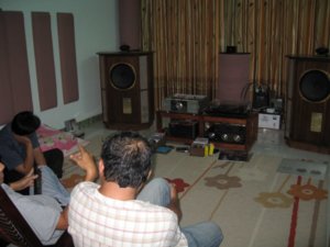

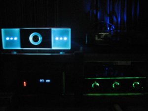

    Hovland Radia đã nhập hộ khẩu Biên hòa :D :D

    Chúc mừng Anh nha :D Nghe nói hay lắm phải kg? Hôm nào em ghé nghe 1 bửa.
    Nhìn "Rừng lá thấp" là biết Ông Hải-BS :lol:
