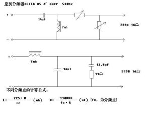

    Theo mình làm phân tần 2 way 1/2 dể " ôm tiếng " hơn , xem data củ bass và mid giao nhau được không rồi chọn điểm cắt thông thường 500Hz ; 800Hz ; 1.2KHz , phần treble sử dụng 1 tụ thôi . Mình tính theo kiểu của Altec .
