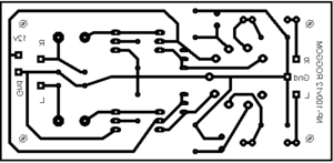

    Tụ 2.2uf em có cần ghé em nha mạch này lk dể kiếm đó anh

    PCB cho em này có vài nét mà, vẽ trên corel luôn cho rồi ! :D

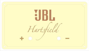

    Bác Tường nhờ làm giúp Em 2 miếng Inox màu vàng kích thước 23 cm x 13 cm bo góc 4mm. 4 lỗ ở 4 góc đường kính 4mm có tâm cách các cạnh 7mm. Bên trong bố trí giúp Em 2 lỗ cọc loa đường kính 10mm có khắc dấu + và - Các chi tiết trang trí bác decor giúp em vì vụ này Em kém lắm miễn sao nhìn thấy đẹp và có chữ JBL, Hartsfield là được. Cám ơn bác nhiều

    30
    Vì cần có 1 boad gắn vào máy tính nên em làm theo phương pháp ủi cho tiện .

    1.012
    Em đang xài eagle nhưng không biết chuyển qua corel ntn.

    30
    Hình như EXPORT rồi ... để Anh hỏi lại . :D

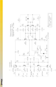

    Kiếm Anh linh kiện cho board này .

    2.2uf em đưa anh 5cặp
    nguồn này xài pin hả anh 2n4401-2n4403 lấy bc550-560 xài đi anh mấy con trở 3k em bó tay anh cần gì nói em nha hình mờ quá

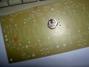

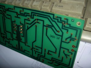

    30
    Mạch này thay thế transormer step - up MC ( JC-1DC Mark Levinson ) vì vậy linh kiện phải tuyệt đối chính xác , phần nguồn thể hiện điều này .
    @ Mai anh gửi cho em schematic .

    Chẳng nghĩ ra được chi tiết nào thêm ngoài nội dung đã nêu, việc này cũng chẳng khá hơn chú đâu làm đại thôi coi thử xem cần gì thêm hay thay đổi thì cho ý kiến.
    Có thay đổi chút ở chỗ 4 góc bo cung tròn 14 chứ không phải 4 nhìn thấy dễ chịu hơn. :D

    Vậy là tốt rồi Bác cứ làm giúp cho Em nhé HF nghe Ok rồi chỉ cần hoàn thiện thôi. Làm luôn cho em 2 miếng tem nhỏ 3cm x 5 cm để gắn phía trước chỉ có chữ Hartsfield giống như vậy nữa có 2 lỗ 3mm nằm ở 2 cạnh ngắn

    OK như vậy củng được rồi , eagle phần xuất file cho máy CNC chạy có 1 file ( đuôi gì không nhớ ) thuộc tính như corel nên có thể dùng corel để chỉnh sửa .

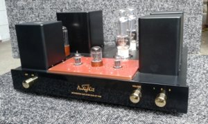

    81
