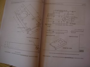

    Hehe , dự án ( CNC ) này thuộc loại hên xui .
    @ Phần phê nhất và quan trọng nhất là bộ khung , dự định dùng chất liệu là nhôm cứng rồi đặt phay theo bản vẽ .

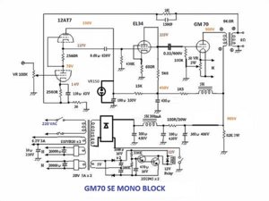

    Cho xin cái Schematic luôn đi Bác!

    Đây Anh, khg có gì đặc biệt đâu. Em mod lại từ 1 Schema của khoai tây, của Em làm khg có hồi tiếp nhé

    @ OPT của lảo Bác sỉ thông số khủng quá ! không biết mạch có NF không ? Nhiều khi " học tài thi phận " củng do chổ này .

    BS hồi tiếp sâu 15dB GOHOME ơi (theo như BS tiết lộ)! vì vậy dải mid phải chịu mất 1 số thứ. Của mình khg có NF dải thông vậy cũng ổn rồi

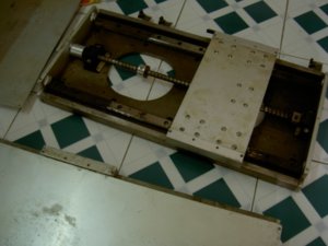

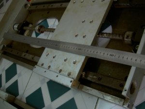

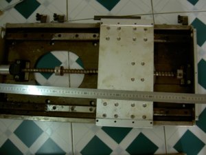

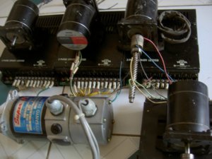

    Tiếp tục dự án CNC của em , kết quả 1 ngày đi đồng nát ! :D

    Lâu quá không gặp bác. Đang có dự án gì vậy

    Nhìn ngon đó ! ráng kiếm thêm 1 em giống vậy rồi kiếm cách chế cái CNC phay nhôm ha . :D

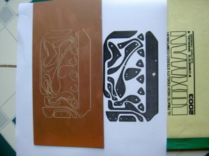

    Nge tin Đại hội BHA ( dự định ) tổ chức váo tháng 7 này , em ( dự định ) làm phân tần 3 way để tham dự . :D

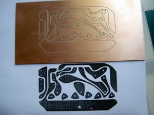

    @ M Tường ; máy CNC mini chạy ok quá Anh .

    Nhìn chuẩn như vi khuẩn luôn ta, :D

    Chạy lần đầu vậy là tốt rồi, lần sau có làm thì nhớ làm file drill luôn nhé ! gắn mũi phay 1.5 vào khoan luôn như vậy mới pro . :D

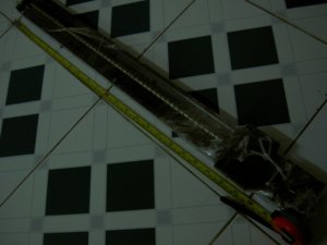

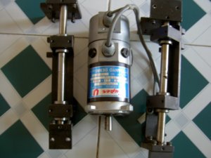

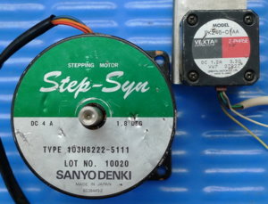

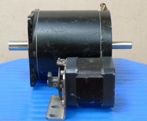

    Hôm rồi đi lượm ve chai được em khủng long này lại nảy sinh ý tưởng làm 1 con CNC coil winder nữa rồi, đúng là rõ khổ !!! :mrgreen:

    Hehe , bệnh củ tái phát ! Motor ăn dòng 4A thì cái driver vất vả lắm , em nghỉ nó của bộ này 1 trục nặng khoảng hơn 30K .
    @ Em làm file khoan rồi nhưng ... nó không chịu khoan :( hôm nào rảnh Anh ghé qua chỉ lại dùm .
