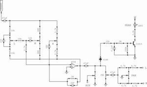

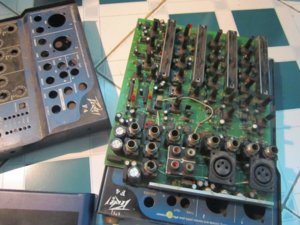

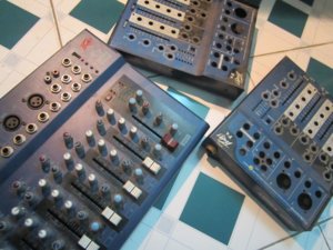

    Hưởng ứng phong trào KOK của BHA em củng vừa sang nhượng ( trung gian qua ... vựa ve chai ) được vài bàn mix , với tâm lý không mod không .. an tâm :D nên em dự định đưa đèn vào những vị trí sau :
    1- Khuyếch đại ngã vô mic .
    2- Đệm effeccs ngã send/return .
    3 - Master output .
    4- .................

    Ứng cử viên cho vị trí thứ 2 ................

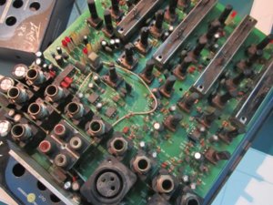

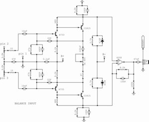

    Hôm nay mới vẻ xong phần balance input .
    @ Mấy cuộn dây mic ở ông Núi không biết lảo nào gom hết rồi ! :(

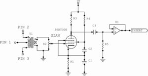

    Dự định dùng 1 cây EF 86 thay thế cho mấy con ss , ngã ra đệm bằng 4558 để giử nguyên phần tone .

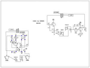

    Schematic phần tone , dự định ... để y nguyên .

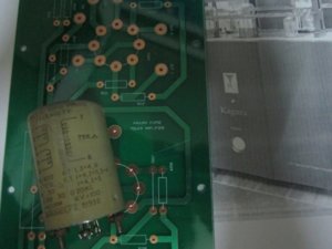

    Hôm nay Em mới mua được transformer input với thông số quá lý tưởng , Bác nào còn mà không có nhu cầu sử dụng thì PM cho em cái giá . :)
