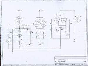

    Dự định clone 1 em Neiro , schematic này là phiên bản sau opt Z là 2K .

    Người Nhật rất hâm mộ nhạc Trịnh có lẻ thẩm âm có sự đồng điệu nhưng 2A3 pse chạy ở Z 2K thì không hợp gu em chút nào . Quyết định đưa về 1.5K ( dự trù sau này chơi Kansai ) và thay C core cho IE .

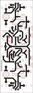

    Ngày mai đặt mạch in ............................................. :D

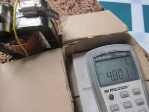

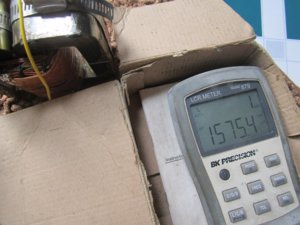

    Vừa hoàn thành xong 1 OPT :D các Bác xem thông số .
