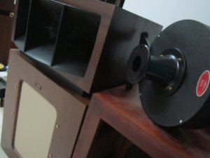

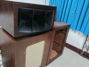

    Nhân tiện Em khoe loa " Thánh Gióng " :mrgreen: :mrgreen: :mrgreen:
    - Loa LF là Altec 515 lổ hơi nhỏ , hàng hiếm nha các Bác .
    - Loa HF là 802 + horn 511 .
    - Cos N - 800F diy , cabinet 614 em clone lại op .
    Tất cả driver trên đều đã chuyễn qua field coil , có 1 nhận xét về dòng loa này : Nam châm Ferrite , alnico , neo ... chỉ là cái vòi nước bằng đồng , bạc hay vàng còn field coil nó đem nước tinh khiết từ thượng nguồn về . 8) :lol:

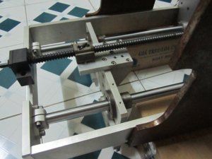

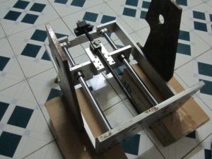

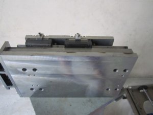

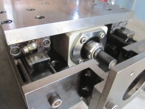

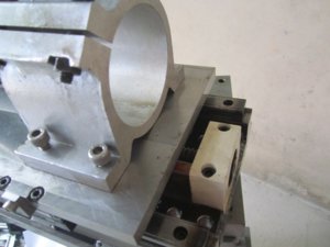

    Hoàn tất trục Z của máy cnc :D
    Spindle 2200w nặng gần 10kg + tay đòn = 20kg không biết vitme bước 4 có chịu nổi không ? Để yên tâm em làm thêm hệ thống cân bằng , phương án dùng đối trọng được ưu tiên .

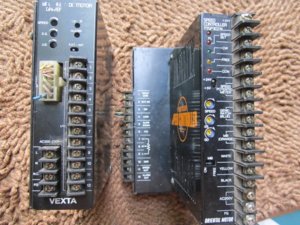

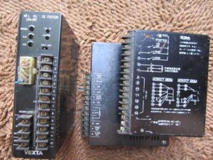

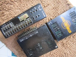

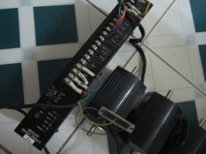

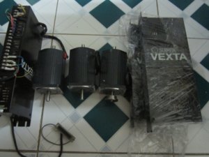

    Hôm nay kiếm được driver cho 3 trục của máy cnc mini , tất cả đều là 220V . :D
  20. ManhTuong
    ManhTuong Advanced Member
    20/12/05
    816
    Biên Hoà-ÐN
    Spindle gắn trực tiếp trên mặt bích của trục z này rồi thì cần gì cánh tay đòn nữa ? vitme như thế gắn 3.3Kw còn được nữa là 2.2Kw không sợ tuôt đâu vì khi gắn moto vào nó giữ trục vitme lại nên không sợ trôi đâu.

    Mấy em này là driver dùng cho brushless motor , muốn ứng dụng vào điều khiển 3 trục của máy CNC mini thì không khả thi đâu, nếu có motor phù hợp thì có thể dùng cho trục chính máy quấn dây mini thì hợp lý hơn.

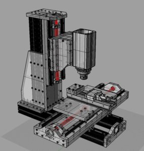

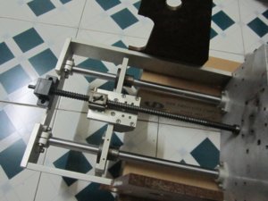

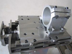

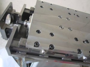

    Yêu cầu spindle phải đưa ra ngoài 340 mm mà Spindle và trục z được 120 mm vậy " tay đòn / vai " cần 220 mm , như tính toán ban đầu ( Spindle gắn trực tiếp trên mặt bích của trục z ) em cắt sắt làm vai đưa nối ra ( nặng khoãng 40 kg ) nhưng mấy thằng Cty QAK nuốt lời không làm nửa nên em đổi phương án Spindle gắn lên trục z trung gian qua adaptor bằng nhôm cho nhẹ , Anh xem hình .
    @ brushless motor :(
  23. ManhTuong
    20/12/05
    816
    Biên Hoà-ÐN
    Nếu Cty QAK không nhận làm thì kiếm chỗ khác, nếu cần thì liên hệ cho. Trục Z như trên không thiết kế theo phương án Spindle gắn lên trục z trung gian, nếu ép theo cách mới e rằng sẽ bị rung !

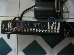

    Nhắc đến trục z mới nhớ :D chính xác như vậy họ còn làm ok , xá chi 2 cái vai .
    Ba bộ driver đã về nhà .
