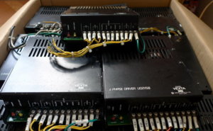

    Máy in 3D thì chưa dám nghĩ tới, nhưng cũng đang âm mưu........... hehehe khoe tí nhé

    Hehe nhiều quá ! Làm máy cnc phay pcb đi Anh . :)

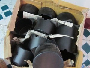

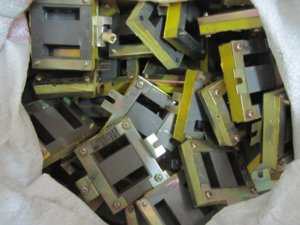

    100 bộ fe đã xuất kho .................................................... :D

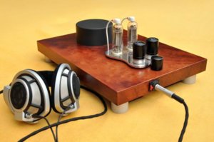

    Mẫu amplifier headphone ở Homebuilt đẹp tuyệt :D

    Đẹp thiệt ! chơi kiểu này đi .
    Hiện nay các Bác đăng kí đã hơn 30 bộ :( vì vậy em xin nói rỏ hơn , các Bác phải là thành viên của BHA và phải biết cầm " mỏ hàn " :D ... nếu là nử thì ... em ráp dùm .

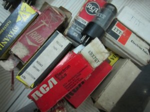

    @ 6BL7 còn thiếu 1 ít Bác nào có bổ xung thêm nhé .

    Cho em chen chân 1 bộ nha Bác..Hihi. khỏi võ cũng được, em Design theo cái mẫu của Tuấn Ebay :D
    + Mấy hôm nay tự nhiên ghiền ghiền mấy vụ DIY này trở lại, nhưng chưa biết bắt đầu từ dự án nào đây! :wink: toàn là bị khựng lại do mấy vụ Chassic kg à.

    Mẩu của bác Tuấn ebay nhìn thấy ... :evil: em phải xuất kho thêm 10 cái lon thui ! :(

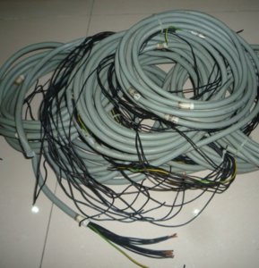

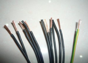

    Em ủng hộ mấy cuộn dây đồng công nghiệp lõi 0.75mm (lõi gồm nhiều sợi nhỏ) để làm dự án này.
    (E thấy dây này không bị xỉn màu!)

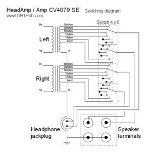

    Các Bác xem OPT ( mượn tạm hình trên mạng ) có cần sửa đổi gì không ? Đường 8 or 16 để kéo mấy cái loa vi tính .

    59
    Fe này lưỡi 22 phải không anh?
    E đang tìm 2 tuần nay không có để ghép dày 45mm (x3 cục)! :)
    Thanks anh Gohome chiếu cố
    Loại dây này chắc cho dự án nầy OK?
    Nó là lõi 12 x1.0mm dây Cu (chứ không phải 0.75mm), qui ra mỗi cuộn dài 90m sợi tiết diện 1.0mm.
