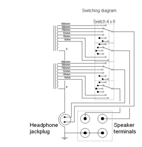

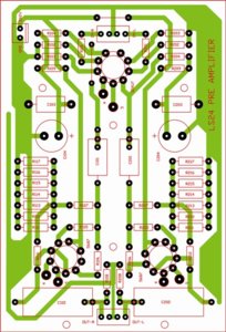

    Mạch headamp LS24 được dân diy đánh giá rất cao , bản thân em đã trải nghiệm nó với chức năng 1 cái pre ( giảm uF tụ out ) nghe rất tốt nhất là giải trầm . Theo thông số mạch đầu ra là 600 ohm nhưng để tương thích với các headphone ( đa số những đời sau này là 32 ohm ) ta nên gắn thêm 1 transfomer đầu ra để tương thích tổng trở , em chọn theo kiểu của Mc .
    MagneQuest củng phát triển sản phẩm theo phong cách này .
    Các Bác cho ý kiến để em đặt pcb .
    @ http://www.homebuilthifi.com/project/5862 :?:

    Theo mạch thì transfomer có nhiều mức tổng trở khác nhau và chỉ cần gạt switch là đã có mức tỏng trở tùy chọn, vậy là quá tiện rồi bác, Phần mạch và vẽ mạch thì với kinh nghiệm của bác tụi em sẽ yên tâm phó thác thôi không phải suy nghĩ gì rồi :D , vậy nếu đặt khoảng bao lâu xong để mình tiến hành các bước tiếp theo luôn bác Gohome.

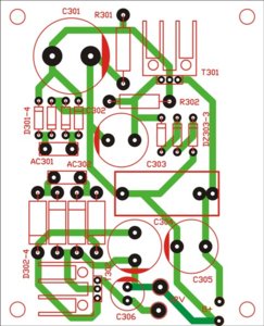

    Mạch in khoảng 1 tuần là có , anh ráp thí nghiệm 1 máy ( Tuấn ebay và Trung đang giành lấy cái này :lol: ) để cân chỉnh mạch tối ưu nhất ( 1 tuần ) sau đó tiến hành ráp hàng loạt , khoảng 2 tuần nửa .

    Chiều nay mới nhớ chưa có boad nguồn :(
    Vừa gửi đi đặt thêm , khoãng thứ 5 mình có pcb .

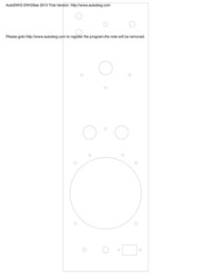

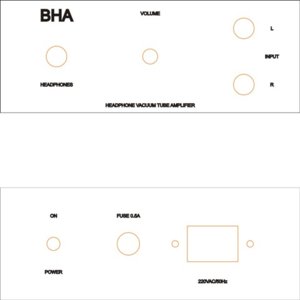

    Vỏ máy , các Bác cho ý kiến ???????????????????????
  14. will
    will Advanced Member
    26/4/06
    2.377
    14
    Bien Hoa
    Ổn rồi Bác ạ. Làm gấp thôi.

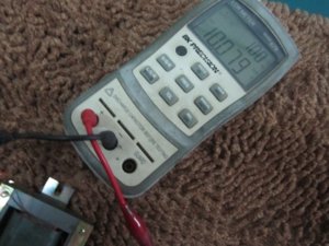

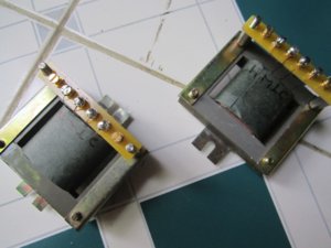

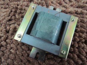

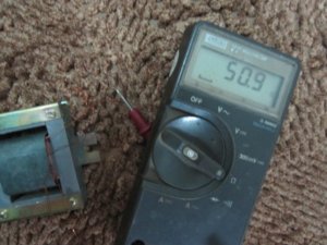

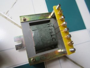

    Nhờ Trời mưa :roll: Em vừa quấn xong cặp opt , H đo ở 100Hz với Z là 600 ohm .
    Fe khá tốt .

    Mai em đi đặt vỏ và bản lụa , phần ốp gổ các Bác tự lo nhé chung / riêng cũng được .
    Em gợi ý theo kiểu sau cho dể làm .
  17. GOHOME
    GOHOME Advanced Member
    28/4/11
    1.443
    30
  18. will
    26/4/06
    2.377
    14
    Bien Hoa
    Input làm trước mặt máy có bất tiện gì kg bác! Mình có thể đổi ra phía sau hoặc trên mặt Chassic được kg?
    Đang trông cái Ampli này quá! Để thử với chú B&W P5 này xem sao :D
  19. GOHOME
    28/4/11
    1.443
    30
    Em đã nghỉ về vấn đề này nhưng cái headamp mà noise là điều tệ hại , với chiều dài hơn 30 cm ; rộng là 16 cm ; cao 6 cm vậy tín hiệu phải đi qua transformer nguồn , còn trên mặt Chassic mình đã ốp gổ với kiền nhôm rồi .
    B&W P5 này Z có 22 ohm , nhân tiện em xin nói rỏ OPT lấy ra 3 tổng trở gọi là L , M , H các Bác tự đấu phù hợp với headphone mình .

    Anh Gohome ,
    E đồng ý với anh Danh
    Em thấy các cdp đều có ngã ra ở phía sau, nếu dùng phát nhạc bằng máy tính hay laptop thì dùng jack 3.5mm cắm vào máy, nếu chuyền Jack RCA ra phía sau cái headamp sẽ cho bàn làm việc gọn gàng, có mặt bằng làm việc - đỡ vướng víu
    => Nên cho input ra phía sau sẽ nhìn gọn gàng hơn
    * Muốn cho thêm option: ngã Pre-out ở phía sau thì thế nào anh? Thêm line-out nhe anh.
    * thêm ngã input bằng jack 3.5mm

    Ok. Hehe. Vậy em theo Bác, ưu tiên cho tín hiệu. Mấy bác có thống nhất như vậy kg để bác GOHOME tiến hành nhé.

    Vỏ máy này có 1 lổ đường kính 15cm ( khuôn dập không có ) nên em cho cắt laser còn 2 bên hông và mặt đáy gia công bình thường . vậy thêm bên hông 1 đường input ( // vời input phía mặt máy => không có sw ) 1 usb và sw chọn Z cho headphone .
    - jack 3.5mm các Bác nên sử dụng dây chuyển đổi .
    - Pre out khi z out khoãng 600 ohm thì tụ out cở vài trăm uF , nếu có nhu cầu các Bác tự làm sw chuyển đổi tụ nhé .
    @ Thêm 1 bản lụa , hơn 30 máy cho BHA mổi náy kéo lụa 3 lần => hơn 100 lần kéo lụa => hơn 100 lần lau chùi bản lụa ........... :roll: .......................... :( ............ em lên tay nghề :D

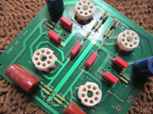

    :D Tks , sự nhiệt tình và đam mê của các Bác .
    Em vừa đưa " chuột bạch " vào pre cary AE one ( lone nửa :oops: ) để test thử rất ngạc nhiên khi âm thanh cải thiện rất nhiều so với khi chưa có opt ở đầu ra .
