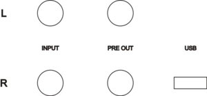

    Vậy thêm :
    - 1 đường input // với đường input trước mặt máy .
    - Pre out , các Bác lấy tín hiệu ( tụ 1 uF ) từ âm cực đèn 5687 vì là đường riêng không chung với headphone nên khỏi gắn công tắc chuyển .
    - DAC usb tuỳ nhé , dự án không có .

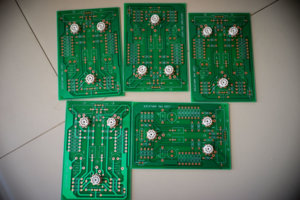

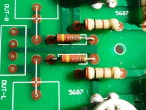

    Gần xong rồi đó.............................Hehehe :?

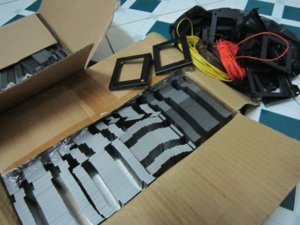

    Thứ năm có điện trở và transformer nguồn nhe các Bác .

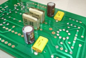

    Của E đây:
    Toàn đồ có sẵn
    còn thiếu mấy con, 250K và con 430R, mấy con trở AB, đo lấy trị số theo Schema là gắn vô luôn.

    Mạch in này không có ống xuyên giửa 2 lớp , nếu hàn 1 phía sẻ có những điểm linh kiện không thể kết nối với mạch điện vì vậy em nên hàn luôn 2 bên cho ... yên tâm . :D

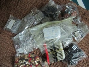

    @ Mới chuyển linh kiện cho Thần ve chai .

    Chân đèn thì E đã hàn cả 2 mặt rồi, vì thấy nó không thông lên mặt trên.
    Hehe, vậy thì E sẽ tốn thêm tí điện và chì hàn chút xíu nữa.
    Mà sau này muốn nâng cấp thì cũng hơi cực tí!
    Cám ơn anh nhắc trước. :)
