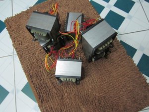

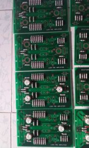

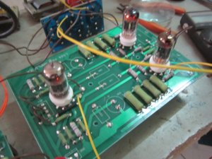

    Cập nhật dự án !
    Phần transformer nguồn đã hoàn tất , chủ nhật này em test thử với phone Panasonic tổng trở khoãng 16 ohm sau đó nhờ các Bác test trên các headphone khác và cho ý kiến để em điều chỉnh lại biến thế xuất âm .

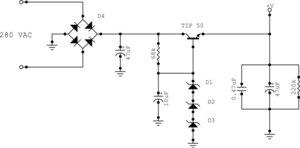

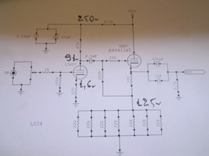

    Nguồn cao thế cho LS 24 ....................

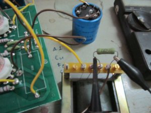

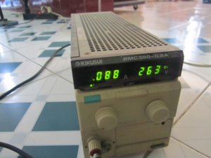

    Mới vô điện test thử :D
    Các Bác xem thông số đo được .
    @ 88 mA là tổng dòng của 2 kênh .

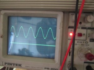

    Em cho tín hiệu 2 vpp / 1 KHz ngã vào với ngã ra ( có transformer out ) Z khoãng 600 ohm đo được 24 vpp .

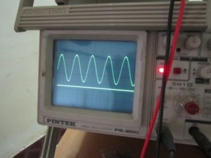

    Transformer out có 3 đường ra H , M , L tương ứng với Z 600 ohm , 300 ohm , 30 ohm các Bác set tương thích gần với Z headphone của mình .
    Test tải 22 ohm trên đầu ra L ( 30 ohm ) với tín hiệu input vẩn là 2 vpp / 1 KHz .

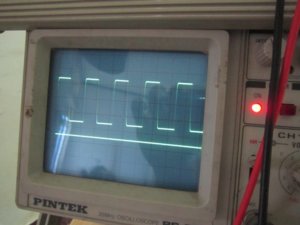

    30
    Xung vuông ...................... cho qua vòng gửi xe . :oops:
