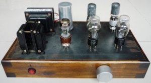

    chưa thấy thiết kế chử nghĩa , mặt máy , ốp gổ ... :roll:

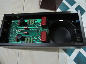

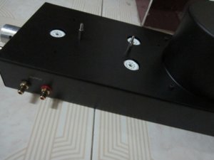

    Chassis xong rôi hả anh ? Nếu xong thì mới tiến hành để làm ốp gỗ, còn tem nhãn thì sẽ tuỳ vị trí và khắc in, khâu này em với bác will sẽ chạy ra chỗ làm trực tiếp làm luôn và đảm bảo sẽ nhanh. vậy là sắp có đồ nghe rôi,

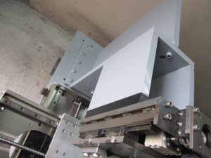

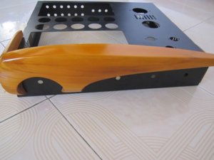

    Tạm thời nhìn như vậy , chủ nhật mới có gổ ốp bên trên . Anh / Em góp ý thêm rồi tiến hành làm hàng loạt .

    nhìn rất pro đó các anh..ốp gổ lên nữa thi hoành tráng luôn.

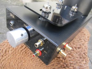

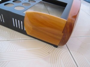

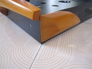

    Em vừa đặt gổ ốp cho ampli headphone , chọn màu như hình được không các Bác ?
  12. will
    will Advanced Member
    26/4/06
    2.377
    14
    Bien Hoa
    Quá đẹp! Bác cho cái màu đậm như mặt trước nha, vì miếng Mica đen sẽ được thế bằng miếng Inox trắng(có khắc chữ)

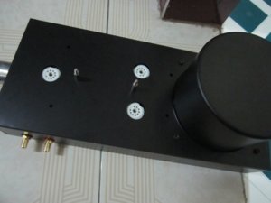

  13. Simple
    Simple Advanced Member
    2/5/11
    1.163
    59

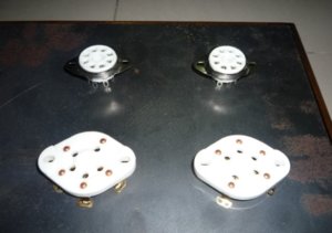

    Anh Danh có chân đèn loại 08 chân, mà là loại bắt từ phía dưới lên tấm thép mặt trên không anh?
    Nếu có cho E xin mang qua đổi nhe (03 cái thôi , cho đèn nắn nữa)
    Loại này cái thì nằm trên , cái thì ở dưới -> nhìn không thẩm mỹ gì hết.
    Chân đèn vữa cập bến:
    Show lên ngắm trước:

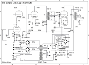

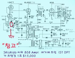

    Trong đống đồng nát còn cặp IT 5K/5K silk nên chuyển sang schematic này ; 6GA4 thay bằng 6V6 .
    @ Bác nào còn cây lẻ 808 ( hiệu nào củng được ) chia lại cho em .

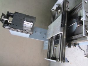

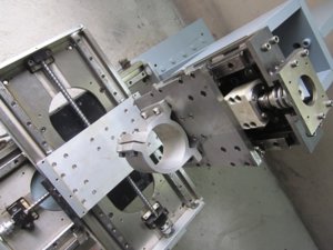

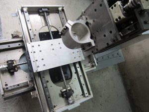

    Vậy là sắp có đồ chơi ngon rồi phải không ? gắn thử motor vào xem chạy có mượt không nhé !
