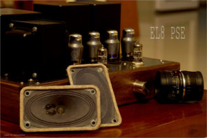

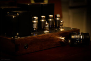

    Đang chờ để ghép với FE 127 đây bác GOHOME. :D

    Hehe tay nghề lên quá , đầu tuần sau nhé . :)

    6V6 hay EL6 của BVA vậy Anh Will? Lúc này chơi hàng độc dữ tầng đầu chơi ECC83 Tele. Hôm nào nào nghe ké thử?. Nhưng hàng này phải kiếm cặp OPT của Tamura mới ngon

    Bóng EL8 Anh ơi. Tầng đầu là E810F của Tele. Tamura kg thể = cặp này đâu anh, hehe C-core mấy năm trước em đục kg ra đó, bác GOHOME quấn giúp.

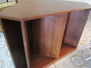

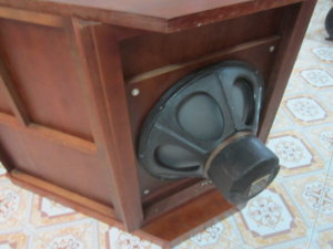

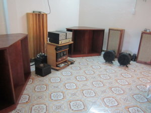

    Nâng cấp .............................................. :D

    Kinh khủng khiếp :shock:

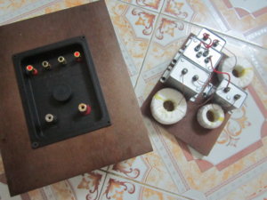

    Network cắt ở 500Hz và 7000Hz ......................................................

    Nếu khg đè dải mid A sợ cặp 375 nó lấn lướt cặp TAD, nghe toàn mid khg.

    LF của em là TA4181 ( 46 cm ) nó đè 375 cái một :) thông thường mấy driver 375 , 2440 , 2441 ... khi mở volume lớn có xu hướng lợi mid high ( đi trước mid low ) nhưng khi chuyển qua field coil thì hiện tượng này không còn nửa .

    Chắc tại chuyển qua fieldcoil Gauss khg đủ nên độ nhạy giảm xuống chứ dòng 375, 2440,2441 jin độ nhạy tới 116dB khó có loa bass nào theo nổi

    Hehe loa bass em là field coil luôn .

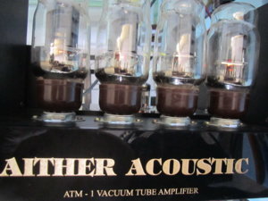

    DIY máy ..................................ATM . :shock:

    Tube này thiếu logo GEC ....!

    Hehe China mà em .

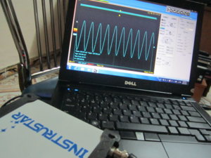

    Đồ chơi mới rất thú vị , 3 trong một .
    @ Nếu bị nhiểu nên thay dây usb .

    Haha, mấy cái máy đo kia em ko khoái, chứ cái này coi bộ gọn nhẹ, cơ động , đa chức năng quá anh :D , Khoái...

    Công nhận cơ động thiệt , chút nửa Anh test thử pre M10 ( DIY ) xem sao .

    Lấy input qua audio in hay USB vậy GOHOME?

    Của USB Anh .
