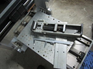

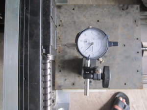

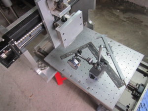

    Amh xem bên CNC pro có bộ Z nào ok không , bên cơ khí cân chỉnh phê hơn .. lấy bias nhiều ! Tạm thời so thử vuông gốc giửa X và Y với hành trình 1 tấc kim đồng hồ dao động khoảng nữa vạch .

    Căn chỉnh sơ bộ vậy thôi, chờ gắn đủ trục Z và bàn máy rồi chỉnh một lần luôn , bộ Z cần hành trình bao nhiêu ? trục X nếu muốn cứng vững nữa trì tăng cường thêm 1 ray bản 15 phía trên nữa thì OK hơn nữa

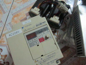

    Để em ngâm cứu vụ này , còn con biến tần 3.7K mà gác vô chơi đồng thau luôn .

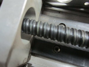

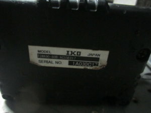

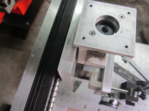

    Hôm nay đảo một vòng từ ao đôi đến Dương bá Trạc tìm được 1 compo ở ... Vỉnh Viển :D Hành trình 9cm , vitme 12mm bước 5 nó tích hợp sẳn motor servo 50w và driver ( loại hiển thị màng hình LCD ) nhưng giá rát quá nên chỉ lấy phần compo hết 800K .

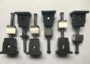

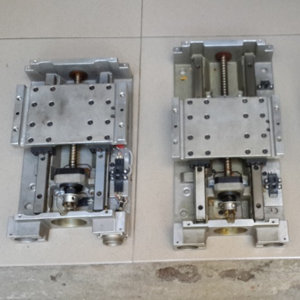

    Bộ này 1 ray , 1 block trượt phải không ? so với kết cấu máy này thì không xứng rồi , mang tải nhẹ thì ok .Mặt bich để gắn spindle nhỏ quá gắn spindle 800w để phay nhôm e rằng không đạt yêu cầu. Phải kiếm bộ 2 ray 4 block thì mới ok,
    Kiếm dạng như ở dưới đây là ok nhất, nếu không có thì chấp nhận mua đồ rồi rồi gia công thôi

    Kiếm đâu ra Anh , dân cnc lượn lờ hằng ngày . Của em 1 block dài 7cm , ngang 6cm dự định gắn motor 180w để cân chỉnh máy tạm .

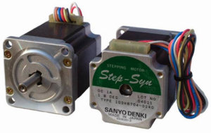

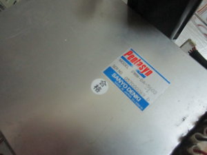

    Driver đó là ngon rồi , nếu mua motor thì kiếm loại có mã : 103H7853-7051 hoặc 103H7523-7051 thì mới đủ lực nhé !
  10. GOHOME
    GOHOME Advanced Member
    28/4/11
    1.443
    30
    103H7853-8053 mới lấy được ba con anh, 1,5A .

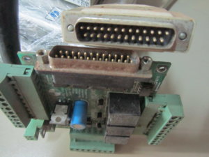

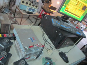

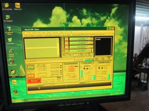

    Cuối tuần rảnh rổi cài lại Mach 3 để test driver và motor không biết có phải phiên bản new không lại khuyến mải cái xọc giửa màn hình cùng với màu xanh thân thiện với ... môi trường . :(

    Khi đấu nối BOB với mach 3 thì phát hiện " cùng pha " với cáp LPT ?!

    Phiên bản thấy có chữ DEMO, load 1 file G code có trên 500 dòng lệnh xem có chạy hết không nhé !

    Thấy chữ demo nào đâu anh ? Em lấy bên CNC pro .
    Motor sanyo denki 103H7853-8053 thấy data ghi 0.72° nếu driver em set 0.36° có ok không ?

    cái màn hình xanh có sọc, cửa sổ phần mềm là "Mach 3 CNC demo" đó bác

    Thấy chữ Demo ghi ở góc trái trên màn hình đó ! Driver set như thế OK

    @ M Tường , vậy với vitme bước 5 khai báo trong mach 3 là 200 xung cho hành trình 1 mm ?
  20. ManhTuong
    ManhTuong Advanced Member
    20/12/05
    816
    Biên Hoà-ÐN
    Chính xác !

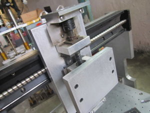

    Nhờ trợ giúp hàng xóm ( lảo thợ tiện máy cơm ) cũng cân chỉnh xong , với những thước và đồng hồ so của Trung Quốc thì ke 100% :wink: nhân tiện nhờ kinh nghiệm xem máy chạy được spindle 800w không ? Lảo ngoe nguẩy vừa đi vừa bẩu ... 100W . :evil:
  22. ManhTuong
    20/12/05
    816
    Biên Hoà-ÐN
    Chắc nhìn thấy trục Z hơi yếu nên mới ý kiến như vậy , mặt bich lắp motor làm như thế sao bắt cho khít được ? trục motor đủ dài để bắt vào khớp nối không ?

    Bắt được anh, cái gờ của sanyo phi có 36 mm .

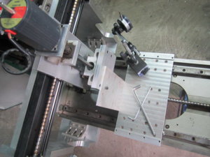

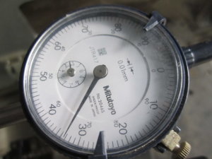

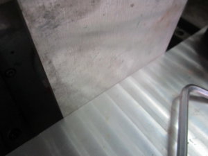

    Ở cái tuổi con tạo bắt đầu lấy lại những gì đã cho + với cái đồng hồ so ( China ) báo không ke giửa X và Y là 0.7 mm làm mất ngũ mấy hôm ! Rồi thêm mấy ông gì đó ( không biết thời đó có đồng hồ so chưa ta ? ) bày ra mấy cái vụ gia tốc momen xoắn ... làm em phải đi mua tấm kim loại mài 2 mặt phẳng // về cân lại . Vì máy là đồ combo nên nghỉ ra phương pháp sau :
    - Z đã // với X rồi nên bắt tấm kim loại vào mặt bích Z sau đó đẩy mặt bích trục Y ( so thử thấy ke 6 mặt ) cho chạm vào tấm kim loại , nối 5 dây của motor trục Y lại để khoá di chuyển mặt bích trục Y . Dùng đèn rọi nhìn vào khe tiếp xúc giửa mặt bích trục Y và tấm kim loại thì thấy ánh sáng đi qua thiệt :D dùng búa đầu cao su gỏ vào vai bị hở đến khi ánh sáng không qua khe => X và Y vuông góc tuyệt đối .

    * " ĐỎ " Với điều kiện mặt bích trục Y phải vuông góc tuyệt đối với ray trục Y nhé !
    * " XANH " : Vấp phải đống này cũng gây mất ngủ
