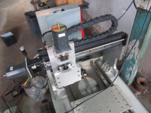

    Mấy bộ mini này bước 1, hành trình 55 , có sẵn khớp nối và ụ bắt phù hợp motor zise 42, làm trục rải dây mini là ok

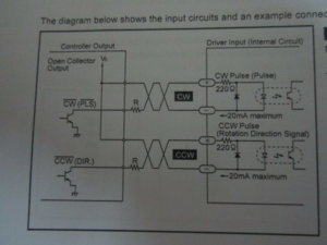

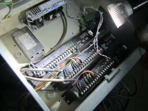

    Cuối tuần Sài Gòn về là bắt tay làm ngay lại cái tủ điện , ngày mai quyết cho 3 trục nó ... chạy .
    @ Phần CW và CCW phải xem lại cách đấu dây !

    Mấy bộ này trước đây có cho chạy rồi mà, nhìn hình còn thấy thiếu dây kết nối phần CW (-) CCW (-)

    Driver Vexta CW+ và CCW+ nối vào B+ ............................... => khi nối với BOB loại open E output ta nối CW- và CCW- vào GND .

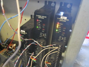

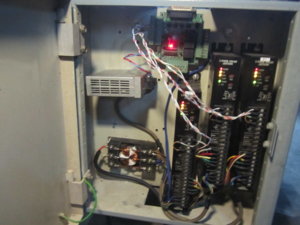

    Vào điện thì driver giừ cứng 3 trục => ok nhưng bo BOB cao thế 24V chỉ còn 10V => mua BOB khác .

    Theo khuyến cáo GND nên đi theo cách ... amplifier đèn .

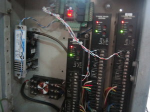

    Ngẩn ngơ ngồi tiếc của :oops: thấy bo BOB phù tụ lọc nguồn thay tụ mới chạy ok ( nhưng hư bộ nguồn 24 vcc ) :D đấu thử một driver CW- và CCW- vào GND còn CW+ và CCW+ vào BOB đèn báo CW với CCW cháy sáng .

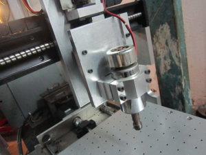

    Ngày mai kết nối CPU là chạy được rồi , chuyển qua phay pcb nên sử dụng spindle DC48v 300w .

    spindle để lâu không chạy nên sét rồi, ráng chạy cho hết sét là oke ! :)

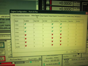

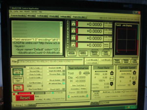

    Vừa kết nối với cpu đèn led xanh trên BOB sáng ( có 5v từ cpu đưa xuống :D ) khởi động mach 3 đèn CW và CCW của 3 driver tắt ( đã nhận thấy nhau :) ) cài chân kích hoạt driver theo tài liệu hướng dẩn của nhà sản xuất bo BOB , load một file cambam chạy test => máy đứng im ru :( .
    Các file đính kèm:

    Hehe quên chưa đấu E top nên mach 3 không sử dụng được , chạy rồi anh . Để làm 1 vòng tròn QC cho máy hy vọng không tròn như quả trứng gà .

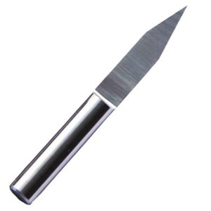

    Phay gổ chơi lưởi loại nào anh ? Cái spindle này cho ăn khoãng 0.3 chắc ok .

    Dao phay gỗ cho loại này giống như loại phay mạch in

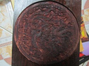

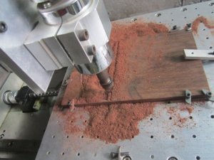

    Hôm qua đưa cái spindle lên cao và qua hơn 5 giờ đợi chờ sản phẩm đầu tay cũng xuất hiện , Long Phụng đủ đôi có mây có gió đường nét thì chổ đẹp chổ ... xấu , đường kính 140mm ok .

    Tội cho em spindle này quá ! có thể không đủ tốc độ và công suất dẫn đến dao mau mòn .

    Em có 1 thời gian ngắn làm cho cty làm đồ gỗ, ngoài công suất motor, tốc độ vòng quay của spindle, thì chất lượng lưỡi dao rất quan trọng, các dao ở vn làm hiện nay đều chưa đáp ứng được cho những sản phẩm đòi hỏi độ chính xác và chi tiết cao, đầu tư mũi dao này xịn cũng phê lắm đó bác, loại chất lượng có thể tạm chất nhận có hàng của Đài Loan nhái của Nhật hoặc loại của Nhật, Ý, Đức là okie liền, bác cần nhà cung cấp các mũi này nói em nha, em giới thiệu làm cò,kkkk
