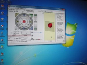

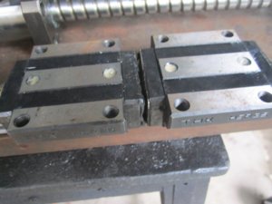

    Hehe spindle này tội thiệt, đang chạy có 24vdc ( 1/2 thiết kế ) nên không đạt tốc độ gặp file ác quá gặm một phát 2.2mm chỉ tiếc tấm cẳm lai.
    @ kiên hôm nào Cafe tư vấn cho anh .

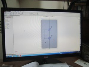

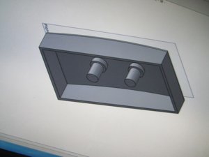

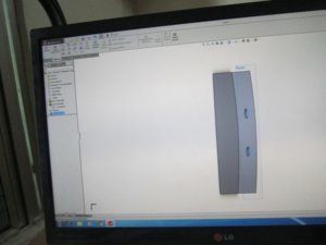

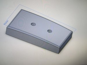

    Qua solidworks làm cái file 3D đơn giản chạy test máy CNC .

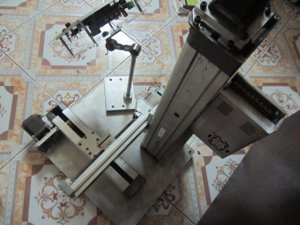

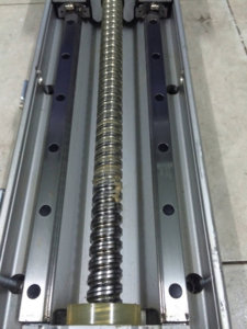

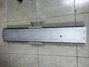

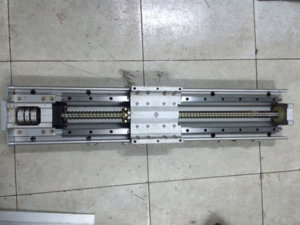

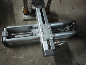

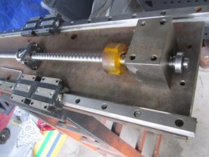

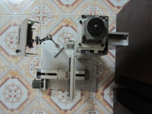

    Đang lên thêm 1 em CNC hành trình 350-550 vẩn chơi kiểu H , vai bên QAK đang gia công . Em nó pull sắt tầm 350Kg :(
    Anh xem tạm trục Y nhà đang trồng .

    Woa ! Đụng hàng rôi .

    Cũng xoay ..............................................................................................

    Phần mềm hiện đại hại não quá! Hôm nay chạy solidcam để tạo G code nó hỏi máy chạy hệ điều hành gì? Khai là mach3 nó không chịu đi qua phải chọn cái có sẵn thì OK :D ...... đến phần chạy dao thông minh ( nội suy helix ) hỏi mode máy tên gì! Đến đây giới hạn của sự kiên nhẫn đã hết, em về với cambam đây .

    Bên CNC không " trừu tượng " như amplifier đèn :D soildcam nó nhiều lần hỏi phần mềm điều khiển và moden máy bởi vì nó cần Post processor ( máy xịn có ) để xuất file cho phù hợp với controller . Có lần nó hỏi đồ gá phôi loại nào em khai của ... gohome nó ứ chịu chạy ! :)

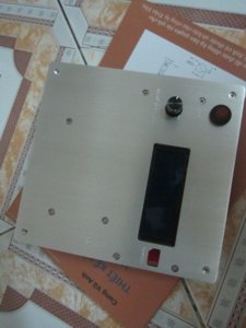

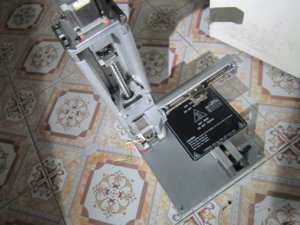

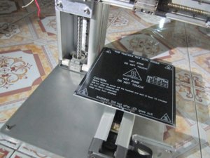

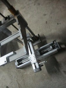

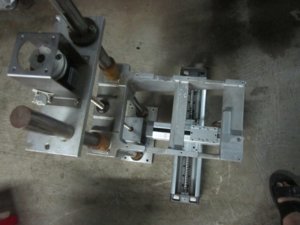

    Cái máy CNC đã làm ra tiền , đơn hàng đầu tiên là phay và khắc chử mặt điều khiển cho máy in 3D .
  15. GOHOME
    GOHOME Advanced Member
    28/4/11
    1.443
    30

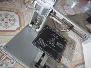

    Máy in 3D đang đợi gia công tấm đế ...............

    30
    Thêm một ngày , chơi compo khoái thiệt chưa canh đã ke . :D

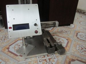

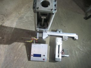

    Hôm nay nhìn sexy quá ...............................................................................

    Khoe tiếp ...............................................................................

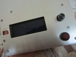

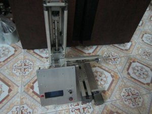

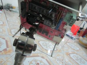

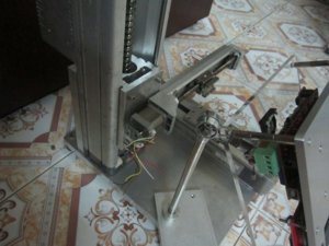

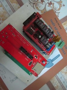

    Chắc khoe chưa hết ! chưa thấy đầu đùn nhựa thế nào .
    Bảng điện đề rời vậy có vẻ không tiện , nghiên cứu gá vào trục Z luôn xem được không ?

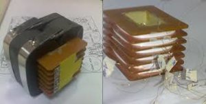

    Mục đích là nâng cấp cho OPT Bác ạ , với cách chia lớp này hy vọng giảm C mà rò rỉ H không tăng .

    Quấn Pi winding cần có tối thiểu 9 sơ xen kẽ 8 thứ mới ghép đủ các dãi tần nếu khg sẽ thiếu bass. Cục OPT này có vẻ T quấn chưa đủ

    Hình lấy trên mạng để minh hoạ anh. Máy in chưa xong lõi đâu mà quấn!

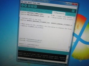

    set và cài đặt tạm huỷ dò nhiệt , sw hành trình ... máy chạy tạm ổn nhưng trục Z gầm gừ quá có lẻ driver có vấn đề , dự định chạy ở 1/16 .
