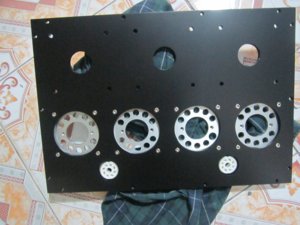

Nghe qua nhiều loại đèn nhưng hợp nhỉ vẩn là 2A3 nhất là khi ghép với loa fieldcoil , sẳn dịp ... mưa gió nên lôi đồ nghề làm cái 2A3 sep . Trước hết giải quyết cái khâu phê nhất ......................................!
Cập nhật tiến độ .........................................................................................................

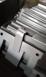

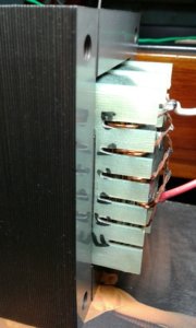

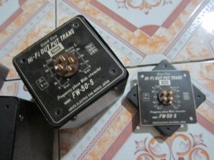

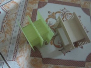

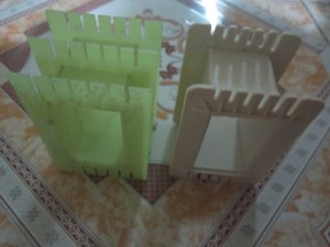

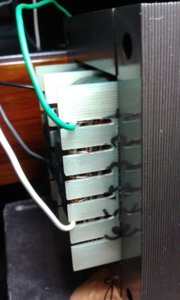

Chia đôi lỏi để giải quyết C kí sinh và rò rỉ L , đây không phải là biện pháp mới vì người Đức đã sử dụng từ thập niên 60 cái vấn đề phải giải quyết là cái lỏi quấn dây . @ Nghe nói băng thông lên 40KHz khỏe re .

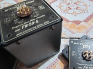

SE OPT chia đôi lõi khg giải quyết được gì đâu Gohome ơi. Chỉ có PP OPT mới giải quyết được khâu cân bằng Rdc và L của 2 vế, nhưng nếu quấn kiểu Pi winding thì được, lúc có các cuộn sơ và thứ nằm riêng xen kẽ nhau. Lúc nào làm cặp Fostex của A xong sẳn máy CNC cắt dùm cặp Adapter cho loa hình vành khuyên đường kính trong 185mm, đường kính ngoài 420mm ván MDP 15mm nhé
Hôm nay test OPT ( push pull ) giữa cách chia đôi lỏi và lỏi thông thường kết quả rất khả quan 8/10 là nhận xét chung cho 3 dãi , nếu riêng dãi cao là 7/10 . @ New power , OPT 2A3 SEP của Kondo em gặp có đời họ chia đôi lỏi quấn còn OPT cho pre M10 là C- core ( một core ) họ củng chia lỏi quấn ra làm 4 ngăn .

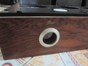

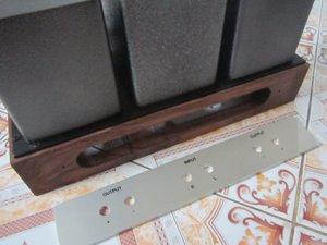

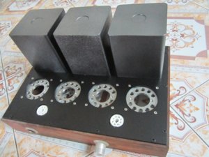

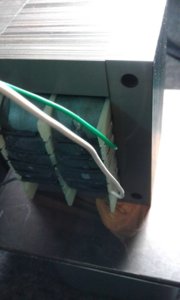

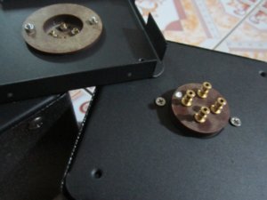

Wow mấy cái đầu ra của OPT và nguồn làm đẹp thế Kiểu này lại phải chở mấy cục OPT và PW xuống nhờ vả rồi
Đo đạc ok chưa Anh, Fe của bà 9 hả. @ không biết sumo năm nay ở đâu? Nếu sài gòn thì liên thủ làm con GM70 pp đi chơi, em lo phần. ... vỏ máy. Hehe
Fe ba chin thoi xam mong 0,33mm. Vu SUMO de can nhac thoi gian vi dang dinh lam 12E1 PP. Doi sang GU13(813) di A quan san cap nguon roi
Lấm này xong chưa, lúc này bận đến nỗi không vào mạng được luôn Cặp Foxtes cũng mới lên xong chờ nguồi chắc làm bán dẫn cho FC chơi tết đỡ Amp CV428 PP

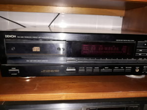

Xin chào cả nhà. Mình mới tham gia diễn đàn. Xin gửi lời chào đến cả nhà và chúc sức khỏe mọi người. Mình có cái DENON như trong hình. Hiện tại đang bị mòn phần cơ khay đĩa. Mở ra rất khó. Phải lấy tay kéo phụ. Và khi đóng vào thì không vào hết cũng phải dùng tay ấn phụ vào mới vào hết. Cho em hỏi ở biên hòa đồng nai mình chỗ nào sửa hoặc thay dàn cơ được ạ? Xin chân thành cảm ơn anh chị!

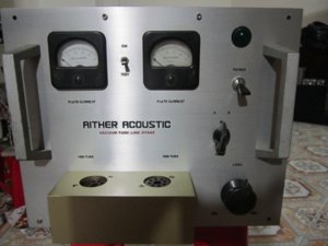

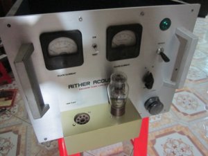

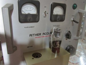

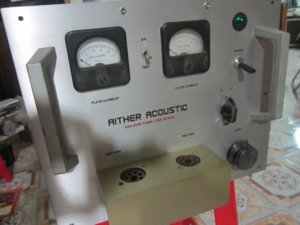

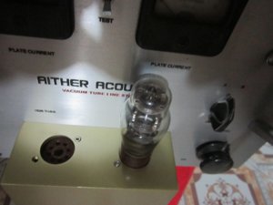

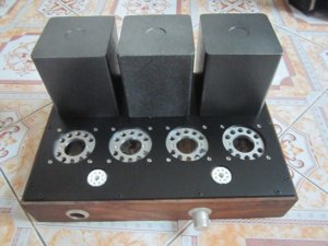

Amp SUMO 4-250 SE cho 20XX đây AE BHA! Lâu quá trở lại diễn đàn khoe hàng Em SUMO 4-250 SE. Không dám chơi áp quá cao nên chỉ khai thác ở 850V, 150mA chế độ UL. Po max khoảng 25W (Em lười đo chính xác). Chất âm vững vàng, chi tiết nghe với Foxtes Fieldcoil khá tốt chỉ tội bị hum (52mV) nhưng loa nhạy cao nên nghe khá rõ. Có vài tấm ảnh khoe hàng AE BHA
