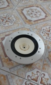

    He he Anh sợ bị trả tiền bản quyền cho BHA (tính bằng chai) thì mệt lắm. Cũng như vậy như sửa chữ BHA thành AuS cho Anh, Dòng chữ Sumo contest 2013 thay bằng Tube Amplifier, Tranformer giữ nguyên là được Nếu làm thì làm luôn vài chục cái. Tuy nhiên nếu lười và logo BHA có sẳn thì xài đỡ cho cái Amp này cũng được. Lỡ hát có dở đổ thừa do OPT của BHA làm. Mấy cái này chừng nào xong. Cố gắng sớm để A tranh thủ nghỉ lễ 2/9 hoàn tất cái Amp này luôn

    Làm việc khuya thế. Đợt này thấy đẹp, nếu Anh chưa có 206FE chắc lấy 160Fe luôn

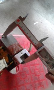

    2.188
    Air gap tango tnao hả bác ? E thấy một số hãng bây giờ quấn opt bằng lõi c core amophous amcc.
  20. newpower
    newpower Advanced Member
    8/4/09
    1.761
    81
    Sao Fe Tango nhỏ vậy (28???). Cái Elec. là 45x55 còn có lý. Cái này nó quấn mấy Kohm mà có 25H vậy

    2.188
    E thì thấy thường tango họ tính sát cs ko dư là mấy :d điển hình là u808 và u608. Tango e thấy thông số ko ngon nhưng chất âm lại hay thế mới quái [emoji16][emoji16][emoji16]

    Electra có ghi 5k trên lỏi đó anh.
    Tango chơi fe dị 26, họ tính công suất ở khoảng 50Hz.

    Em dự là airgap dày khoãng 14-15 chai

    Tháo 4 con ốc của “cục” này ra là biết liền :)) . Giá rẻ hơn nhiều :))
