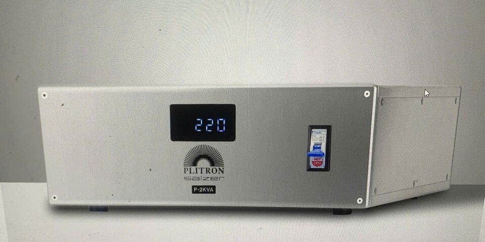

    hình của bác chủ top không phải Plitron Canada.

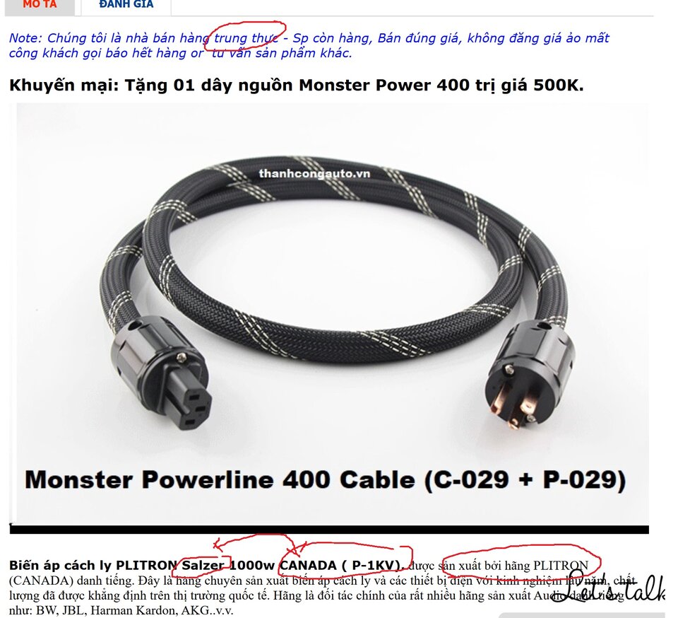

    Em chỉ điểm để rõ các chỗ mà người bán hay lấp liếm, như các điểm khoanh tròn đỏ
    1. "Trung thực" có giới hạn: ở chỗ còn tin là còn hàng, ha ha

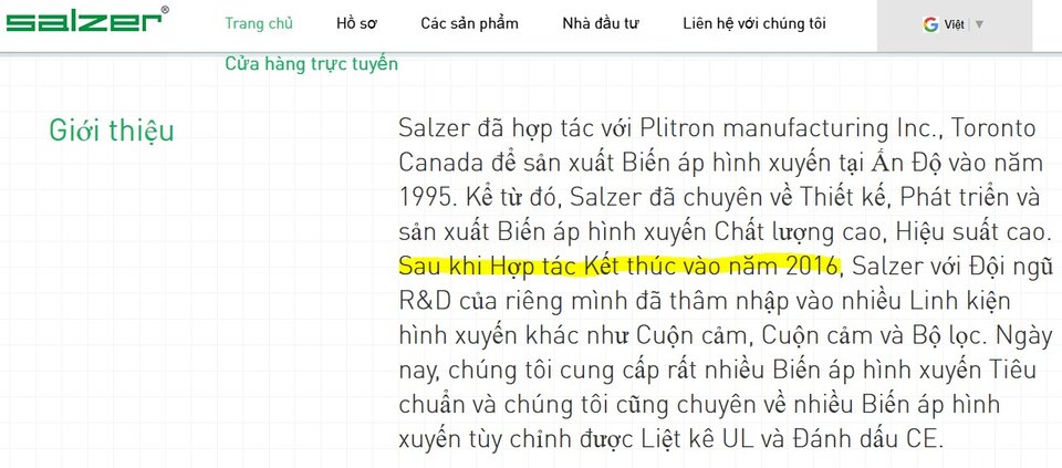

    2. Salzer là liên doanh với Plitron, ở Ấn Độ
    3. Plitron Salzer thì không thể ở Canada
    4. Biến áp của Plitron Canada giờ là do Noratel Canada làm
    Hoặc cho dễ hiểu, giá Plitron Canada sẽ cao gấp 3 loại đang bán lấp la lấp liếm này
