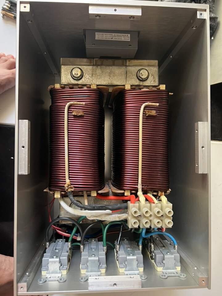

    em đang tìm hiểu biến áp cách ly của elma cua Đức 5kav ,vào 220 ra 100-120-220( ngồi gần nghe rất ù) anh em đã dùng cho cảm nhận.

    Biến áp cách ly của em 3kVA Elma cho vào thùng cũng bị ù.
    Em lót miếng gỗ ở dưới đáy thùng có giảm đi nhưng vẫn ù.
    Các bác tư vấn có cần lót bông hút âm không ạ?

    Em mới mua 1 con Elma 5kva mà không biết lấy điện 100v, 120v từ đâu ạ
    quốc sâm likes this.
  20. quốc sâm
    quốc sâm Approved Member
    4/5/15
    31
    25
    Khủng quá bc.bc xem biến áp cầu vào và ra có số hết
    vudt likes this.

    Em chỉ thấy đầu vào 2 dây, đầu ra 2 dây thôi
  23. vudt
    vudt Advanced Member
    21/5/08
    53
    59
    Biến áp Elma 5kva em thử thấy gồm 4 cuộn dây xen kế 2 bên: 100v +100v, 115v+115v vào 230v ra 200v. Có lẽ phải đấu lại. Thử điện 200v vào cuộn 200v không thấy kêu, rung, chạy không tải không thấy nóng
