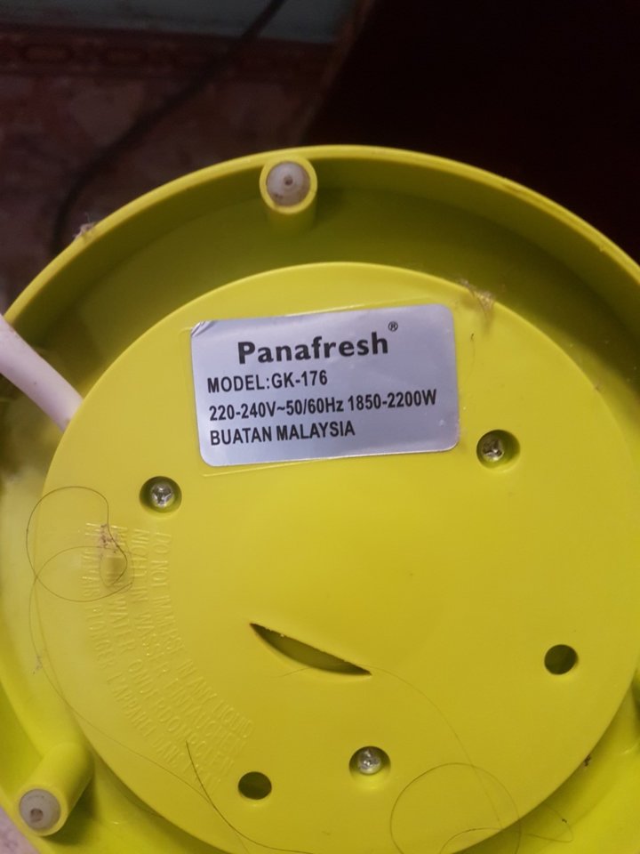

    Thực ra các bacl mà ra đủ dòng 100 và 220 thì chỉ có cổng 100v là đủ cs danh định của bacl còn cổng
    E thấy bác chủ topic không chụp thông số ấm siêu tốc. Nhà e thì có cái ấm của panasonic nên e chụp lên hầu các bác chơi:

    Nó chỉ là cái ấm đun nc bình thường ko quá 1000 w bác ah. Mà vấn đề ấm đun nc ko còn quan trong nữa ah vì e đã mang ra thợ nhờ Kt và họ bảo ko đạt. Thanks!
