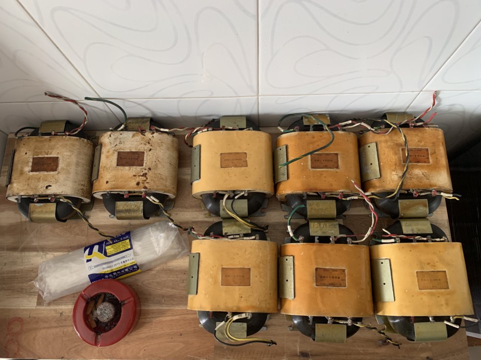

Biến áp cách ly 1.2KVA lõi R Core

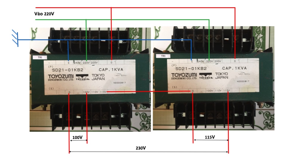

    Nếu 1 con của bác đạt 0.6kva thì em khẳng định đấu ra 220v đạt 1.2kva nhé, còn nếu đòi thêm cả 100 cũng là 1.2kva thì mới bó tay

    Em éo phải dân kỹ thuật mà e đọc đoạn này thấy kỳ kỳ nha, nối tiếp 2 cục vào sao I ko đổi được. Khi 1 cục là 600:110 = 5.45a, đấu nối tiếp 2 cục để đạt 220v thì nó vẫn là 600va nhưng phải là 600:220 chứ bác, còn bác đấu song song 2 cục sẽ là 600×2:110 chứ nhỉ.

    Ảnh em mượn trên vnav

    1. nếu nối tiếp 2 cục biến áp đầu ra 110v để được 220v 600va/cục thì tương đương 1 cục biến áp 600va quấn ra 220v
    2. nếu song song 2 cục biến áp đầu ra 110v 600va/cục thì tương đương với 1 cục b/a 1200va quấn 110v ( y như kiểu chập đôi day để quấn)
    mời các bác phán tiếp ạ :).

    Chỉ đúng khi thứ cấp của BA đó là 1 cuộn.
    Sẽ không đúng khi có vài cuộn thứ cấp riêng biệt nhau.

    Bac chuyen ra cho em.em xem va đấu lại giup bác.xong em chuyen vao cho bac nếu
    Nếu ba của bác chủ mà giống y như này cả hai cục thì em khẳng định đấu đc 220v 1.2 kva.bác ship cho em em đấu cho bác rồi em ship lai tra bac chủ

    Muc 1 bac tính lại giup em tai sao lai vẫn là 600 ạmuc 2 ok chuẩn luôn
  24. thonon
    thonon Advanced Member
    7/9/07
    536
    205
    Chuẩn cách đấu như này sẽ đc
    100v 1kva
    115v 1 kva
    220v dc 2 kva
    Và có thể đấu khac đi để dc
    Chỉ 100v 2kva
    Chỉ 115v 2kva

    thời điểm bác phongkc mua cũng có bác khác rao bán R core mà, trên thị trường có giá mà. Thấy rẻ hơn đáng kể thì hiểu rồi :D:D.
    Bác cắm phích nước 1kw vào thấy BA rất nóng thì quá tải là rõ rồi nhưng chỉ cắm 1 amply mà cũng rất nóng thì rất tệ. Thường thì cũng hơi nóng thôi, chạm tay để lâu được.
    Bác thử cắm amp vào nghe nhạc coi có thấy hay hơn kg? độ nóng như thế nào khi nghe nhạc khoảng 1g đồng hồ.
