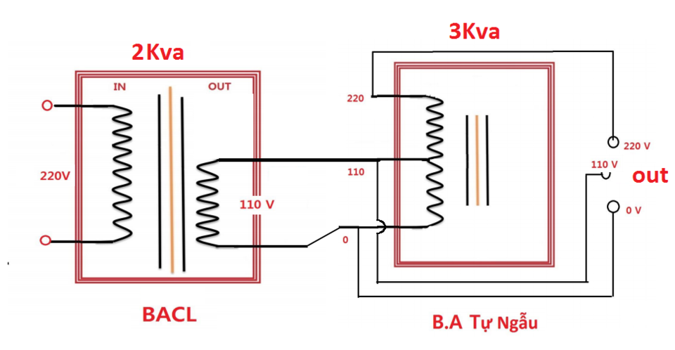

    Up phụ Bác chủ một tay,
    Tiện đây bác cho em hỏi chút, Như hình em đính kèm em muốn hỏi bác hai câu:
    1- Đấu nối tiếp hai biến áp như trong hình, thì có được không? ( Vì em cần đường ra là nguồn cách ly 110V và 220V )
    2- Nếu đấu như vậy, thì công suất của đường ra, là 2KVA hay là 3KVA?

  6. nguyenvandinh1986
    nguyenvandinh1986 Approved Member
    11/5/21
    104
    Cảm ơn bác!
    Nhưng biến áp anh đấu như kia thì theo hiểu biết của em thì ko ổn. Vì Biến áp phía trước nên có công suất lớn hơn biến áp phía sau. Ở đây dùng 1 cục 2kva để cấp điện cho một cục 3kva thì ko ổn. Khi đó công suất tại đầu ra của cục 3kva em nghĩ nó còn chưa được 1,5kva. Em nói có gì ko phải mong các bác góp ý thêm ạ.

  7. hungkiemvn
    hungkiemvn Advanced Member
    2/6/08
    242
    26
    Cảm ơn bác đã phản hồi. Tại em có cục BACL 2Kva trước, nhưng không có đường out 220V, sau đó thì em lại kiếm được cái cục tự ngẫu 3Kva kia, nên muốn đấu như hình để còn sử dụng đường out 220V. Ca này có vẻ khoai thật

  8. nguyenvandinh1986
    11/5/21
    104
    Nếu muốn có đường 220v nên kiếm cục tự ngẫu nhỏ hơn một chút. Mà đưa từ 110v lên 220v em cứ thấy nó ko hợp lý về mặt công suất chịu tải. Còn anh muốn có đường 220v cách ly, xịn sò thì cho cục tự ngẫu 3kva cấp điện 110v vào đầu ra của cục cách ly 2kva( 110v). Thì bác sẽ có out 220v cách ly đủ 2kva.

  9. cuongtruongvan
    cuongtruongvan Advanced Member
    18/4/12
    371
    487
    Theo mình bạn đấu như sơ đồ là OK. Chỉ nhớ một điều công suất chịu tải tồi đa của cã hệ thống là công suất ra của BACL. Còn biến áp tự ngẫu chạy ở tải thấp hơn chẳng hại gì cả trừ tốn thêm điện cho dòng fuco trong biếp áp. Gần như toàn bộ các biến áp anh em dùng trong nhà đều chạy ở chế độ tải nhẹ mà có sao đâu.
