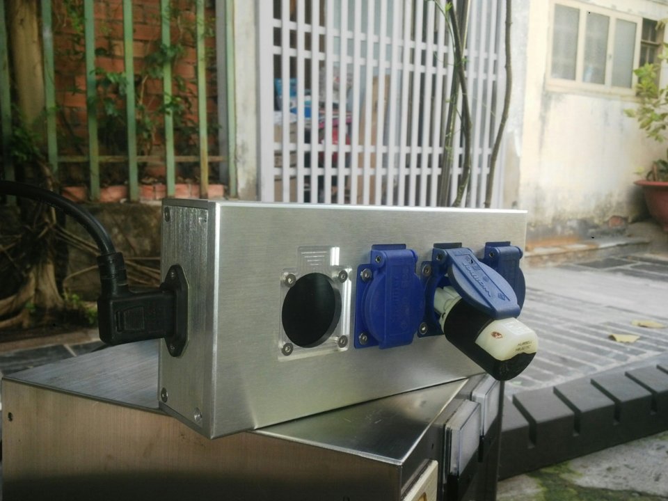

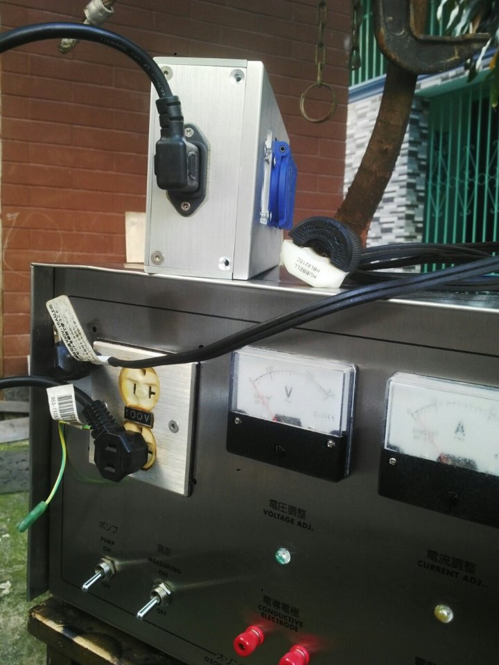

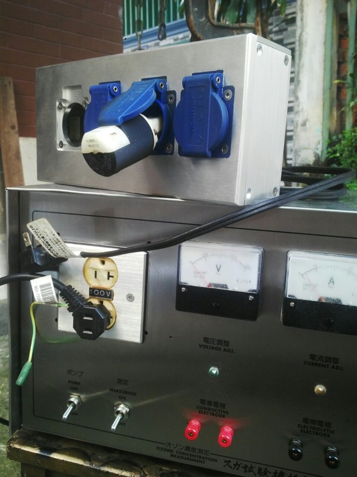

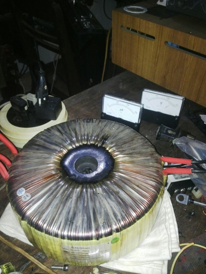

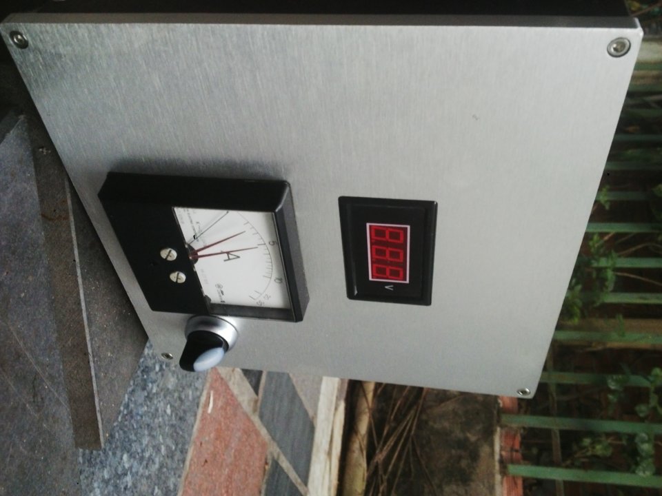

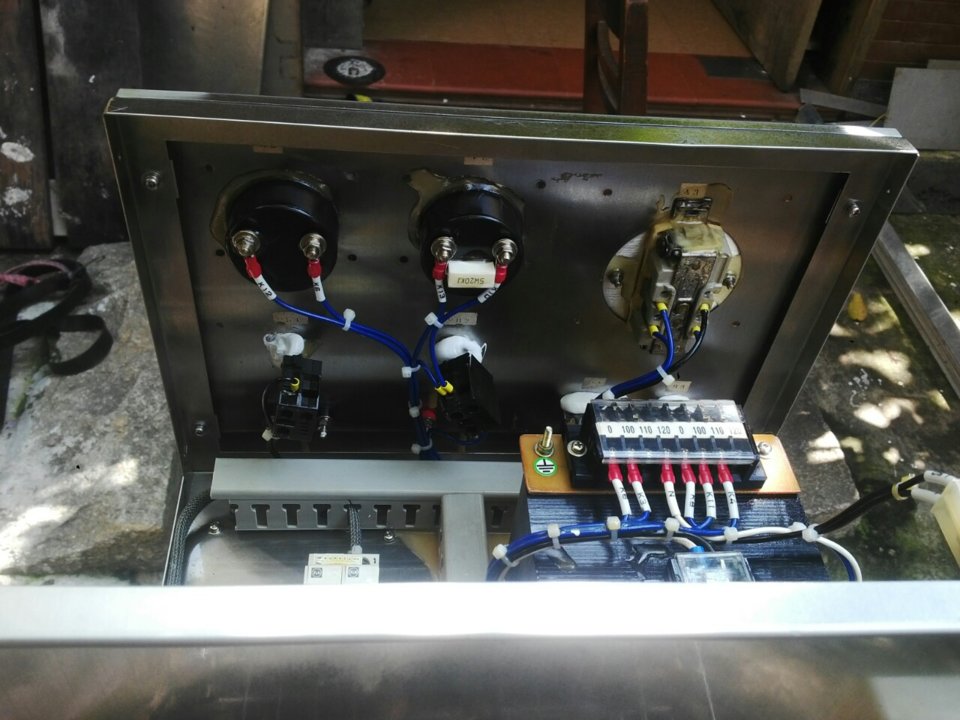

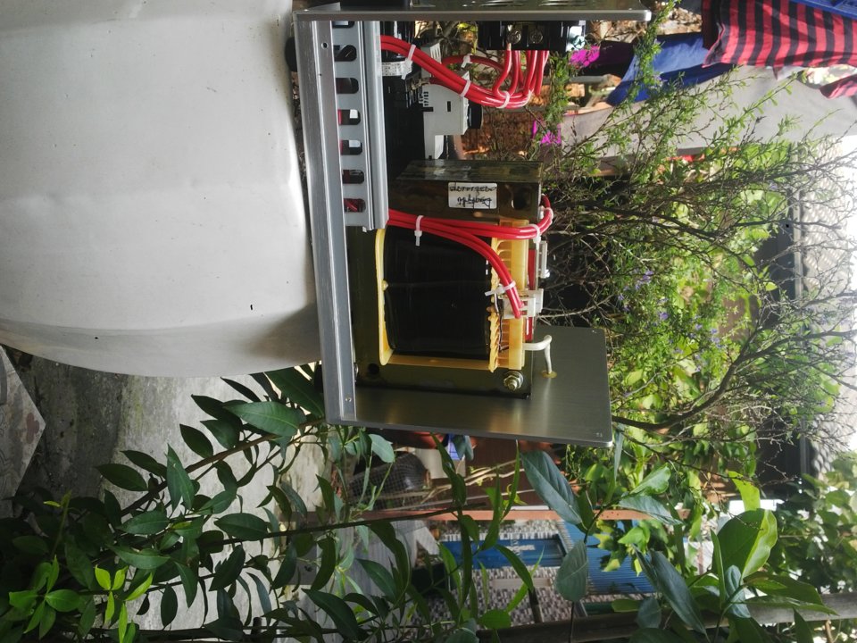

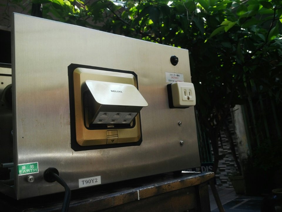

    Nay Hải mới xong con bacl chỉ có 660Va. Đuợc cái ra đủ cổng áp 100-110-120-220-230-240V. Lên thùng khoe các bác ngay. Vì nó đã đuợc một bác ruớc nó rồi. Các bác cứ bình cho hết ý, cái gì chưa tỏ cứ hỏi, Hải biết gì sẽ chia sẻ ngay. Trị giá 3500k.
    Với mức công suất này thì đủ để đánh một dàn audio mà amply có công suất hơn 300w ghi tại tem. Tất cả thể hiện bằng ampke kế, vôn kế, nó sụp là biết ngay...khỏi lăn tăn. Có trang bị đèn báo sự cố khi mcb ngắt. Ổ cắm loại âm sàn dành cho áp 220v. Còn ổ khác là 100v.

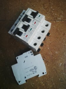

    Ah bên trong không có Mcb các bác cần Hải làm luôn cho, hiện tại trong kho tôi còn vài Mcb của Đức.
    https://www.walther-electric.co.uk/freizeit/cee-steckvorrichtungen/

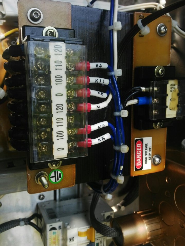

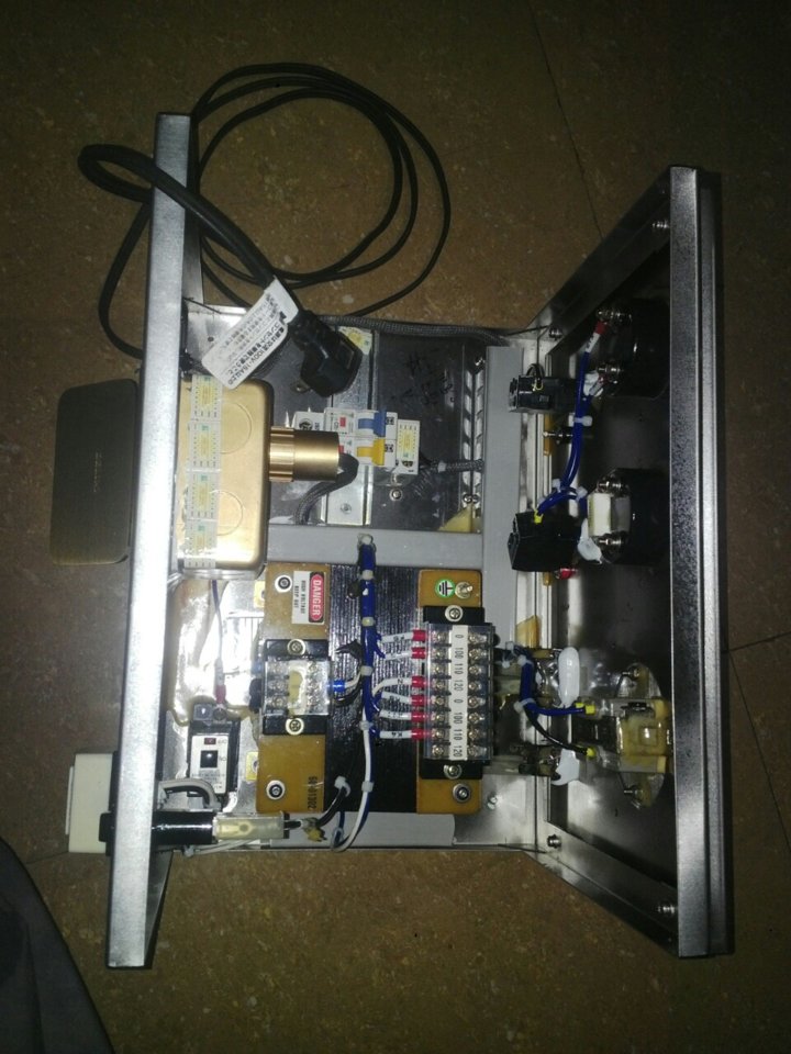

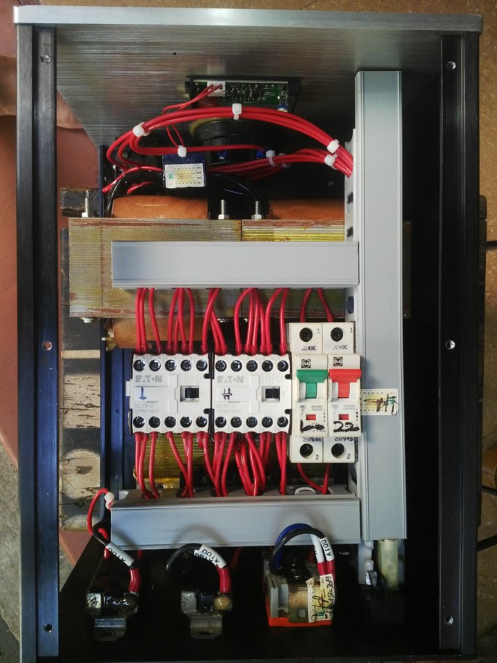

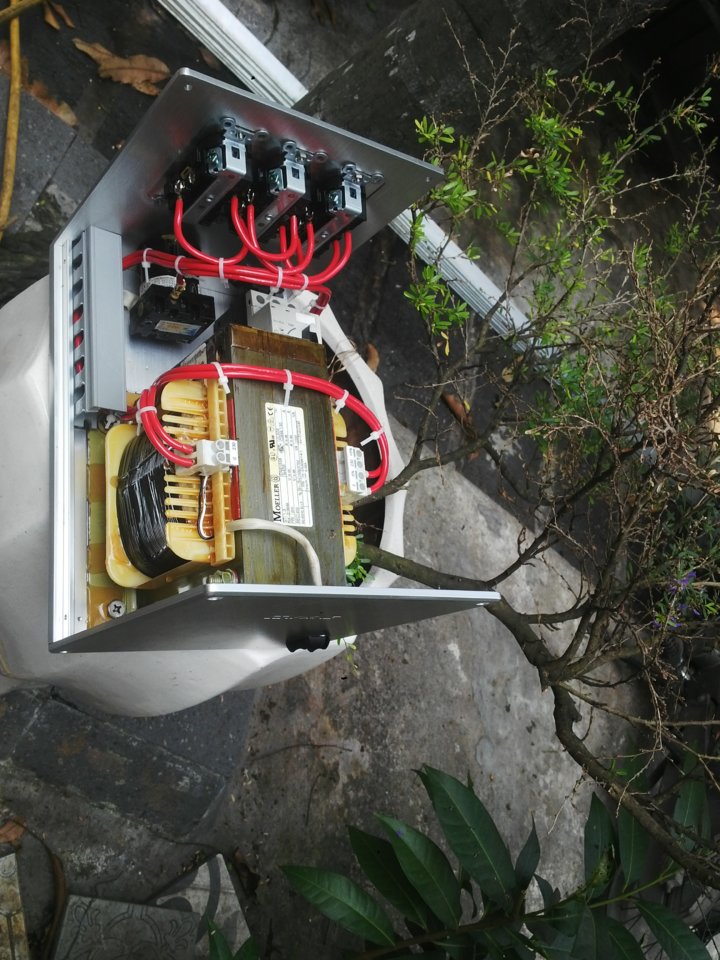

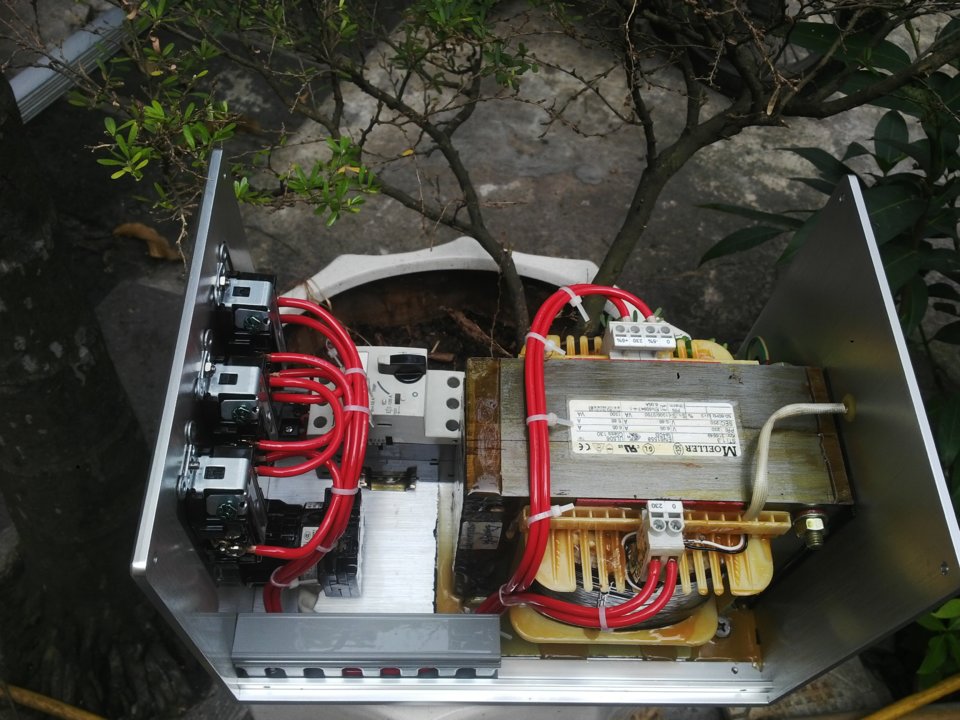

    @ Thế ư...cứ như mới hôm nay vậy, thấy có mấy điểm nhỏ chia sẻ với bác.
    - Dây điện động lực có các cấp điện áp khác nhau không nên dùng một mầu...
    - Dây trung tính ko nên dùng đầu cốt mầu đỏ, cùng mầu đỏ với đầu cốt dây pha.
    - Bác xem lại có đánh số nhầm ko ? (dây trắng ghen N đấu vào đầu đômino 120V).
    Chào thân.
  14. dangkyhai
    dangkyhai Advanced Member
    12/9/14
    1.072
    874
    Ah !
    Dàn dây này là dây của Nhật và đầu cos cũng của họ bấm luôn, tôi bấm không đuợc như vậy do chưa có Kềm này. Về màu sắc thì qua rồi thời tôi chú ý...Hồi đó tôi chạy dây tủ bảng điều khiển thì tôi hay dùng màu khác nhau để phân biệt. Kết quả nhìn giống gách xiếc. NHìn sang bên tủ tư bản thì họ không cần thiết phải làm thế.
    Túm lại do tận dụng thì tôi dùng vậy, con mình mình biết...còn khi dùng dây mới 100% tôi giờ chỉ chọn 1 màu, kích thuớc có thể khác như cố gắng 1 màu. Còn việc sửa chữa thì không cần thiết...dễ gì hư. CHỉ có dây mass là tôi còn "tôn trọng" theo quy ước. Còn lên nữa mới có sơ đồ, qui ước đánh số. Cái này tôi vẫn dùng "luật rừng".

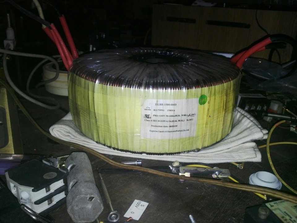

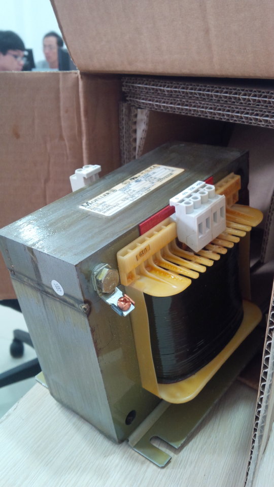

    Bacl này của China bác nhé, bác xem tem và tham khảo thêm tại trang web của hãng. 230/130V-1500Va. Lúc trước tôi mua làm tủ bảng, còn dư 2 con, 1 cái cho audio nhà...Cái này dư để chắc cũng mấy năm nay rồi. Cũng tính hôm nào rảnh rỗi lên thùng bán kiếm ít Gạo.
    KHởi động lên tới 20A rồi về 0 đúng không ah, chứng tỏ cũng không bao nhiêu, tôi nhớ hồi lâu rồi tôi thử thì con bacl vài kVa nó lên gần cả trăm rồi về 0 ngay...đó chỉ là dòng Ngắn mạch tạm thời thôi...xảy ra trong tích tắc. Cũng không thể lấy con số này để mua một cái bacl cỡ 4 kVa...rất phí.
    Trừ mấy cái Pow class A hoặc nặng cả trăm kg thì có thể xem xét. Thực ra tôi cũng chưa thấy cái biến áp nào mà trong amply nó Khủng cả. Tất nhiên tại gia thôi chứ sân khấu là tôi không tính,.
    Bác xác định công suất lại rồi Hải giới thiệu cho bacl, với áp này thì thường hàng Eu mới có,.

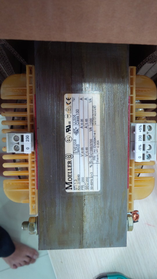

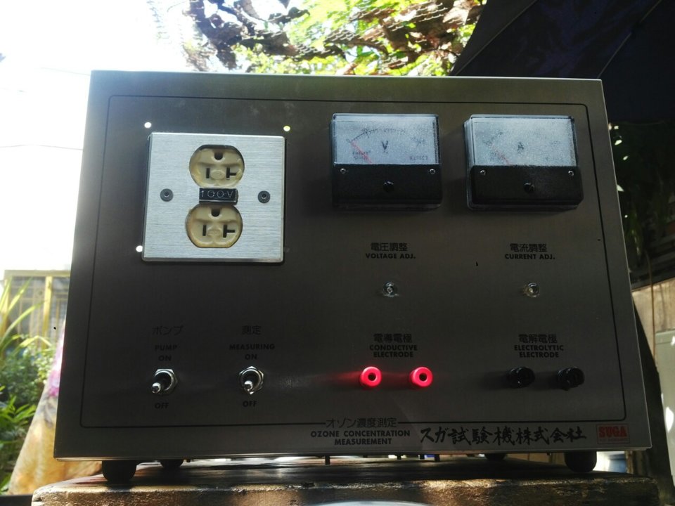

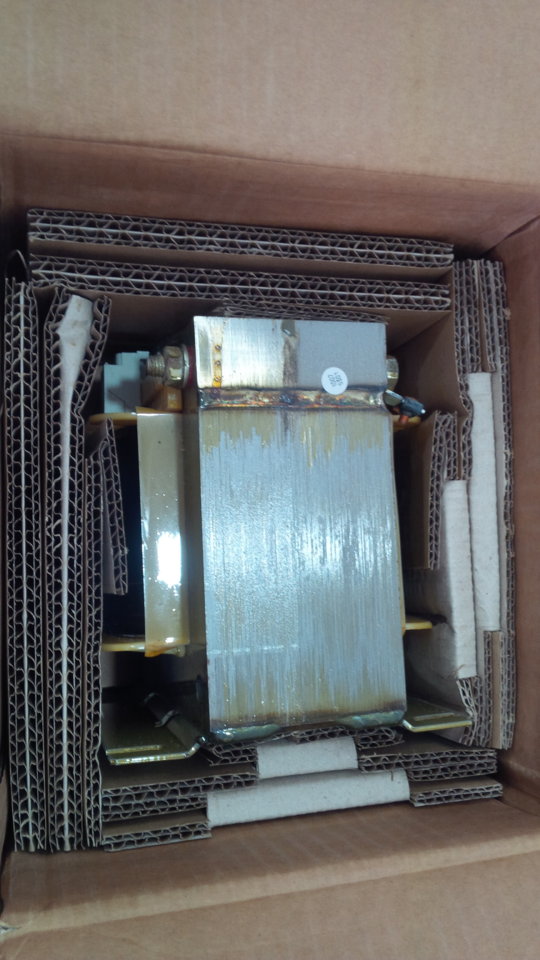

    ! Sau hơn, chắc cũng gần 2 năm, bacl hiệu Moeller nó cũng đã "vô thùng" để phục vụ audio. Hồi cty bên tôi nhập là mang thương hiệu Moeller-Germany. Chắc cũng chục năm rồi thương hiệu này đã về Người Mỹ với tên mới là Eaton. Hàng này là hàng tồn nên nếu bác nào quan tâm ngoài hàng bãi ra thì đây cũng là kênh để các bác yên tâm. Thiết bị này cũng chưa có ai nhập về để lên thùng phục vụ audio...có lẻ là do giá và thời gian là hơn 12 tuần.
    Do tôi ở dạng lửng lửng nên mod có đi ngang qua cũng "giơ cao gõ khẽ" Cảm thấy có thị trường là Hải tui tiến hành ngay thui để thỏa mái trong việc kinh doanh.

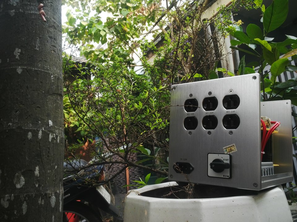

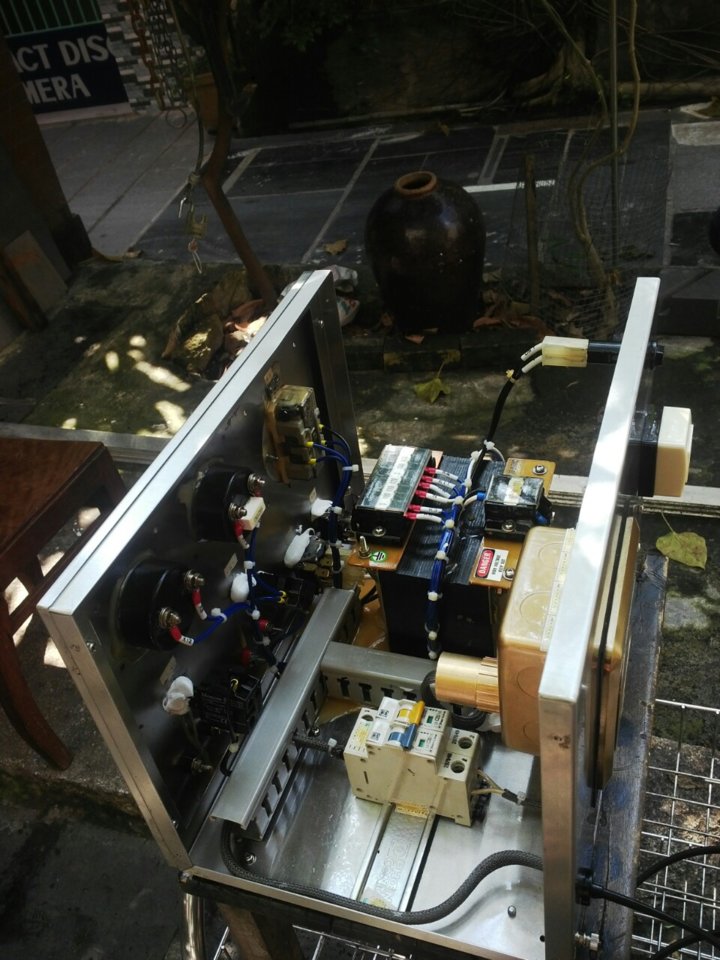

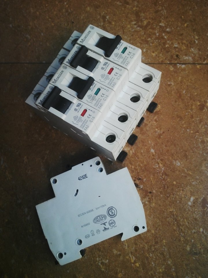

    Bác này mua bacl của tui nhưng vỏ + ổ cắm là của bác, và tôi chỉ bán cho bác ý cái lõi thui còn công + Công tắc Eaton + Mcb + dây dẫn là cây nhà lá vườn...
    Bên trong nó có Mcb chuyên dành cho biến áp và động cơ...tức là nó không có nhảy cb khi đóng mạch. Kỹ năng Hải đi dây là "chuẩn" do xuất thân là dân tủ bảng nên bác nào cần cứ hú không ngại...công xá thì cafe hay vài ve là vui.
