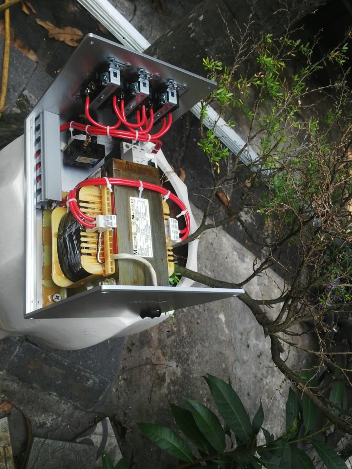

    @ Nhân dịp bác Dangkyhai trình diễn sản phẩm, đi ngang qua tôi thấy có mấy điểm về kỹ thuật chia sẻ với bác.
    1, BACL hiệu Moeller bác dùng không có màn chắn tĩnh điện giữa cuộn sơ và cuộn thứ cấp.
    - Ngoài các yếu tố kỹ thuật cần thiết thì các BACL dùng tốt cho Audio đều có màn chắn tĩnh điện...tác dụng hạn chế nhiễu điện.
    - BACL Moeller loại như trên, được dùng nhiều trong công nghiệp và điện dân dụng phổ thông.
    2, BACL được chế tạo tốt, công suất nhỏ (cái BACL bác lắp có công suất tầm 1KVA đổ lại) thì cũng không cần lắp loại CB 3pha như bác mô tả ở trên:
    " Bên trong nó có Mcb chuyên dành cho biến áp và động cơ...tức là nó không có nhảy cb khi đóng mạch.".
    - Lắp như vậy không cần thiết và lãng phí dẫn đến chi phí giá thành sản phẩm cao.
    - Chỉ cần lắp CB loại tốt của hãng, hoặc loại CB khác, tính toán thông số của CB phù hợp thì cũng đảm bảo BACL làm việc an toàn và không tác động khi đóng điện cho BACL.
    3, Trong thi công lắp ráp:
    - Chưa đấu dây tiếp đất cho ổ cắm, BACL và vỏ ( ảnh chụp cuối bài viết )
    - Dây pha, dây trung tính...cùng mầu, trong kỹ thuật điện không làm vậy.
    - Nhiều điểm nối điện và càng tối giản thì sẽ tốt hơn cho truyền dẫn điện hơn.
    Kết luận:
    Để BACL Moeller như trên dùng tốt cho Audio thì sản phẩm chưa đạt yêu cầu và thua xa các loại BACL khác mà một số Shop bán trên VNAV.
    Thanks.

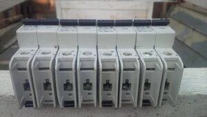

    Nó sẽ tầm giá 8 triệu với đèn báo, công tắc, mcb...của hãng Eaton. Trừ thùng. Lý do thùng vỏ là ko phải của tôi và tôi cũng ko ủng hộ việc vô thùng, lý do vô thùng thì vấn đề cộng hưởng gì đó thì khi áp tai lại có tiếng kêu o o o rất nhỏ. Tháo nắp thì hết. Bản thân kiểu ba nó được hàn phe sắt nên gần như im ru. Tôi đang tìm cách khác cho chuyện này. Còn bác cứ mua vỏ thì tôi vô giúp thui. Thời gian giao hơn 12 tuần. Quá lâu

    Đây ko phải là sản phẩm của tôi, tôi chỉ là thợ lắp đặt và có kinh nghiệm hiểu biết về ngành nghề. Quy ước khác qui định, thiết bị bacl dùng cho mọi mục đích ko nhất thiết phải audio. Audio cũng không phải là gì đó ghê gớm đến mức phải có tiêu chuẩn Riêng.
    Bác nên nghiên cứu thêm về mcb chuyên cho tải có tính cảm kháng như motor, biến áp...khác mcb cho tải thường.
    Có dây nối đất nhưng bên kia, góc chụp khác.

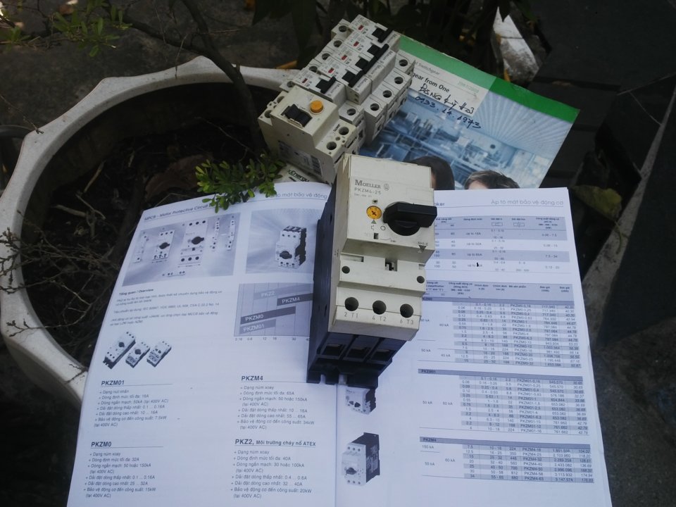

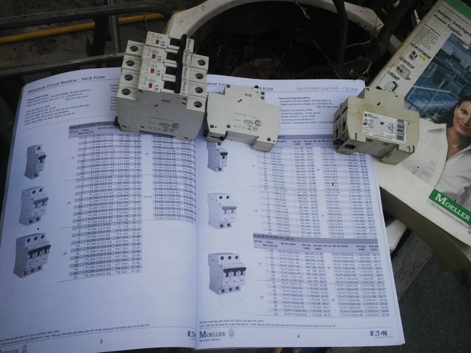

    Bác cho em xin thông tin mấy cái automat moller bác nhé.
  7. dangkyhai
    dangkyhai Advanced Member
    12/9/14
    1.072
    874
    Vâng bác !
    Moeller nay gọi là Eaton, hảng này của Mỹ và chuyên thâu tóm các hãng sản xuất thiết bị điện lâu năm và có tiếng về với mình. Âm mưu là Thống Nhất Thiên Hạ.
    Dòng automat của Moeller thì không có nhiều chủng loại.
    Bình thường xuất xứ của China sẽ ghi là Made in by Eaton. Mã đầu là PLS
    Hàng cao cấp xuất xứ No China, không ghi gì hết giống như hình trong topic này. Mã đầu là FAZ.
    1 và 4 cực tùy vào nhu cầu và sử dụng cho gia đình cũng như nhà máy phân xưởng.
    Thường thì những dòng Cb này không thích hợp lắm cho ứng dụng là tải motor hay biến áp...Vì dễ xảy ra tình trạng nhảy Cb khi đóng điện. Không chỉnh được dòng bảo vệ.
    Mpcb là thiết bị cũng có chức năng trên nhưng sử dụng cho biến áp hoặc động cơ. Tránh được Cú SỐc ban đầu. Và chỉnh được dòng cần bảo vệ. Dành 3pha nhưng dùng 1pha vẫn được, không sai về kỹ thuật.
    https://ecat.eaton.com/search?q=Pkzm0-1
    Về giá thì khoảng 1 triệu. Đắt hơn gấp đôi Mcb 2P mã Faz.
    Nếu chưa thông bác cứ hỏi tiếp. Mai có ánh sáng tôi sẽ chụp thật tế.

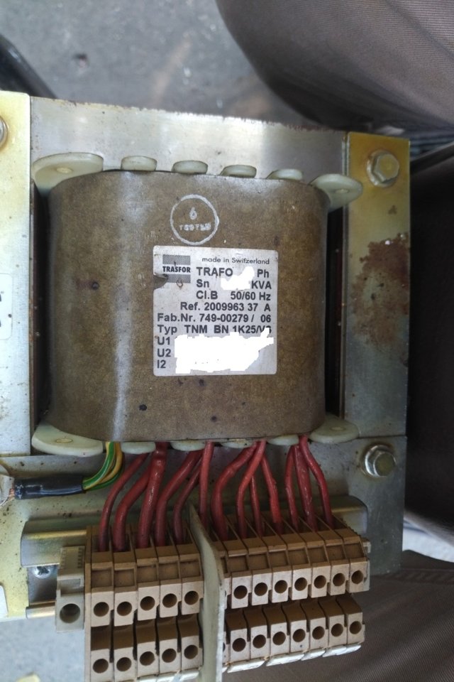

    Riêng cục Moeller bác chủ bán em ko biết xuất xứ nơi nào.. Chứ Moeller nó có cách quấn dây khác với các Bacl khác em gặp.. Còn về màng chắn ... Em cũng đã và đang có ở nhà. Nhưng trên thực tế mới biết.. Bác nêu như trên quá cảm tính .. Ko biết trên đây có cục nào hơn Moeller cho em mở mang tầm mắt .... Vài ý kiến rất thực... Vì đã chơi và đang chơi

    mcintosh_2100 đã viết.
    " Chứ Moeller nó có cách quấn dây khác với các Bacl khác em gặp.."
    Trước hết mcintosh_2100 cho hình BACL Moeller lên đây ...cùng kiểu với BACL của bác chủ ?
    Sau đó mô tả cách quấn dây của nó có gì khác, viết như trên ai mà biết ?.
    @ BACL của Moeller như trên mình thấy trong công nghiệp lắp đầy...các thiết bị nâng hạ, tủ điện công nghiệp, của Đức, Pháp...Chức năng chính là an toàn điện.
    @ Trong Audio thì chưa thấy lắp BACL Moeller kiểu như trên...nếu bạn thấy lắp trong thiết bị Audio thì chỉ cho mình biết với.

    Hôm nay Sài Gòn nắng quá, chụp gởi bác để minh họa thui.

    Cục BA này tem mác...cứ dại, dại làm sao ?
    BACL Moeller của bác Hải mới lắm, tem mác đầy đủ.
    Mấy cái BA kiểu này cũng không bình luận nữa...trang riêng của bác Hải. o_O

    Nó dại dại thế như được Made in Switzerland đấy còn bạn biết thì thưa ko biết thì dựa cột mà nhìn, đừng phát biểu lung tung

    Biết cái gì, khi cái tem...xoá xoá tẩy tẩy, không ra làm sao cả, nhìn quá là bẩn.

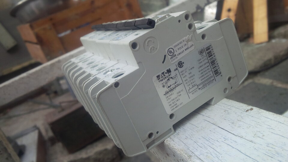

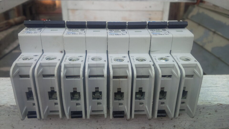

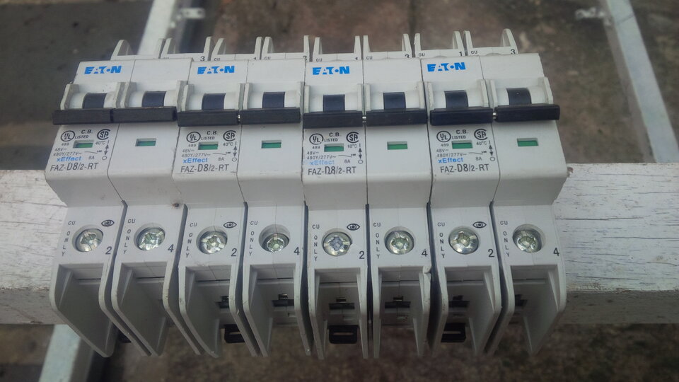

    HIện tại tôi có một số cb Eaton, sản xuất tại Tây Ban Nha, nhãn ghi by Eaton. Tính để dành lắp biến áp cách ly, giờ thấy ghét. tức nên bán và cũng nhiều, ráp biết bao giờ cho hết, hết mua nữa.
    Dòng 8A, không lắp đuợc cho nguồn tổng, phù hợp lắp truớc ổ cắm để đóng ngắt audio và tủ lạnh gì đó.
    Các bác nào có nhu cầu sử dụng hàng có thuơng hiệu thì đây là nó. Giá mới rất cao.
    Giá thanh lý 100.000vnd/ 1 cái cb đôi.
    Hàng chưa sử dụng nhưng bảo quản không hộp nên không đuợc lung linh.
    Lắp audio không liên quan gì chất âm, vụ này mệt nên tôi chả buồn nói nữa.
    Kho tôi còn nhiều cb made in Gemany nhưng hàng Nos, xuống màu, để rôi soạn rồi bán. Cũng buồn cách đây vài năm cty tui cân kg cb Del, 17k/1kg. Nghĩ lại tức. Del làm cb khá chất luợng.
    Các bác xem thông tin nhé, ah Eaton là hãng Mỹ nhưng nhiều mã hàng không sản xuất tại Mỹ, họ có đưa cho mình danh sách để biết xuất xứ. Hú hồn mã này là Es. Tây Ban Nha.
    Miniature circuit breaker (MCB), 8 A, 2p, characteristic: D
    Alternate Catalog No.
    FAZ-D8/2-RT
    EL-Nummer (Norway)
    0001691862
    Miniature circuit breaker (MCB), FAZ-RT, 2-pole, tripping characteristic: D, rated current In: 8 A, Switchgear for industrial and advanced commercial applications
    https://datasheet.eaton.com/datasheet.php?model=102226&locale=en_GB&_lt=
