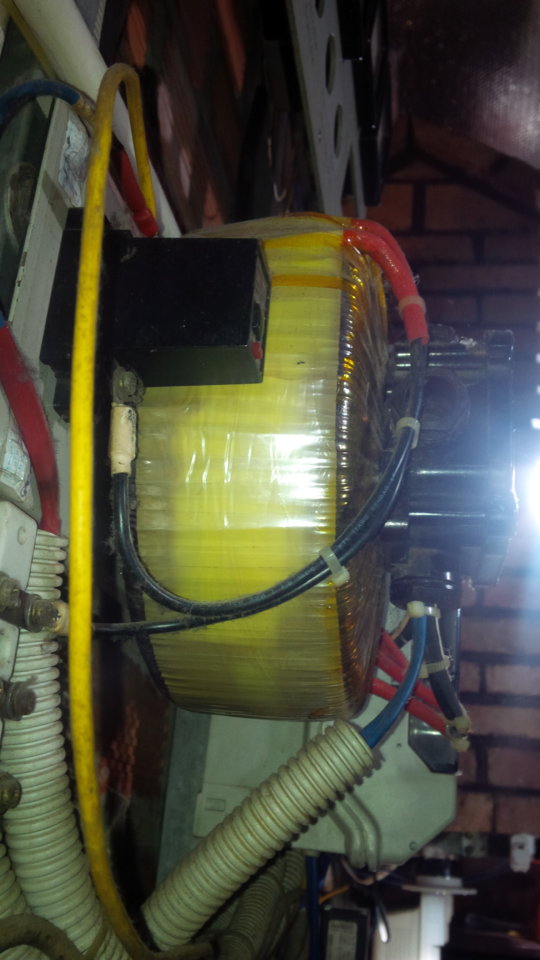

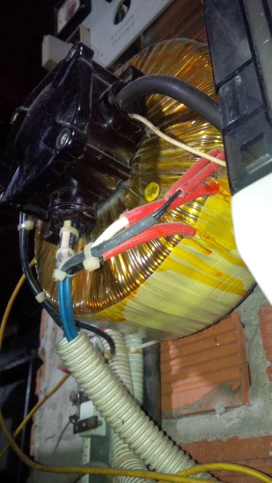

    @gamut . Vâng khi tôi mua vẫn biết là China nhưng mà thấy cũng chất lượng và giá cũng được nên xúc luôn.
    Còn đây là con đang sử dụng của tôi dành cho đồ đánh 110-120 v. Ah tôi vẫn để nguyên bản chứ lấy 100 v ra rất dễ nhưng mà thôi,. Màu này là vecni tôi quét lên cho đẹp.
