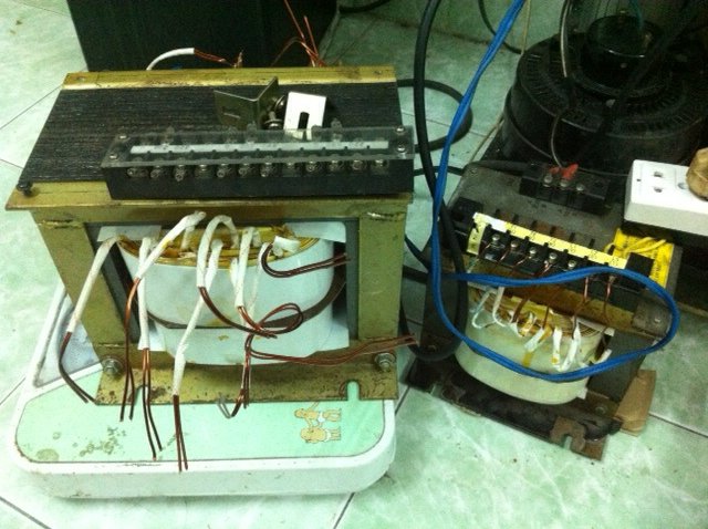

    - Em săn lâu rồi mà không ra, thấy có cục fe xám lá mỏng 0,35 mm. không cưỡng lại được. Cách quấn BACL của em cũng khác hãng, em chia đôi lõi ra để quấn nên khắc phục được 2 nhược điểm: Cả hai cuộn sơ và thứ đều gần lõi nên không bị suy hao hiệu suất và không cần lá đồng chống nhiễu vì bản thân 2 cuộn không nằm chồng lên nhau.

    - Em vừa hoàn thành xong cục biến áp cách ly 3,5 kva. Hôm nào Bác Minh cho em giao lưu với cục C-core :mrgreen:

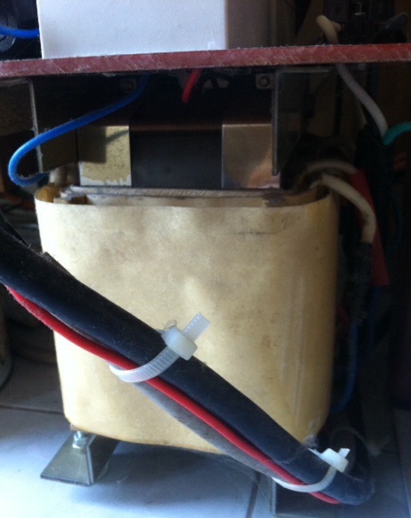

    Có lẽ bác nói đúng! Lúc trước mình xài bacl của Nhật, rờ lên nó chỉ rung khe khẽ (fe EI) chạy ko tải hay có tải khoảng 2h nong nóng nhưng vẫn để tay được. Bây h lốp xốp quấn cái C core nặng khoảng 15k rờ ko rung tí nào, để cả ngày dù tải hay ko và chỉ hơi ấm tí!
