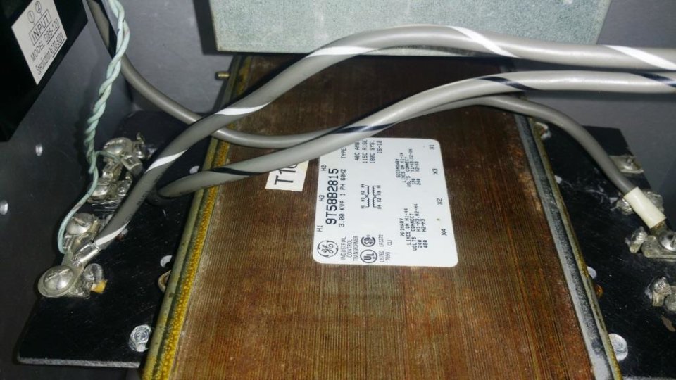

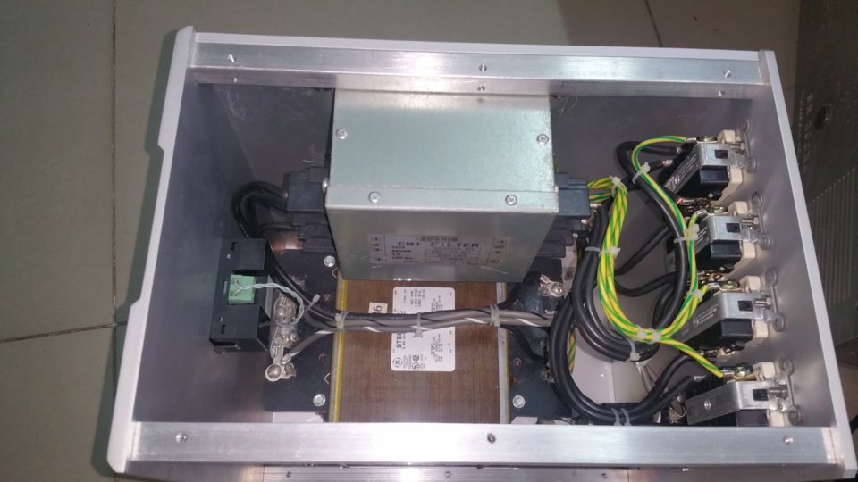

  21. phuchnd
    phuchnd Advanced Member
    26/3/14
    941
    60
    Em xài con 3kw của USA nè, mà nó không ngon bác. Cần thì bác PM em đi chứ không em phạm luật, hic.
    Thanks.
    quyennguyen likes this.
