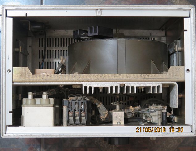

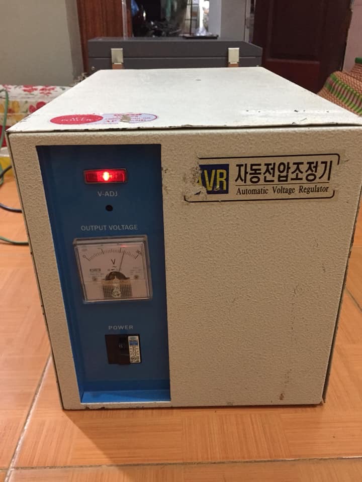

  9. Calciopoli
    Calciopoli Advanced Member
    20/6/18
    115
    38

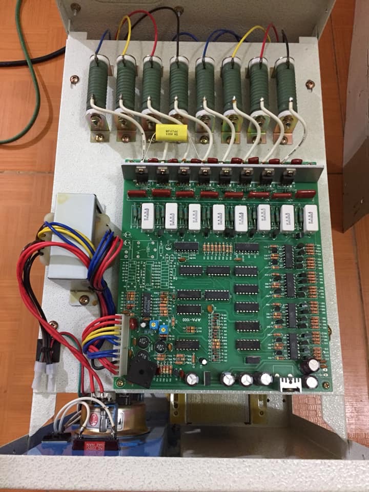

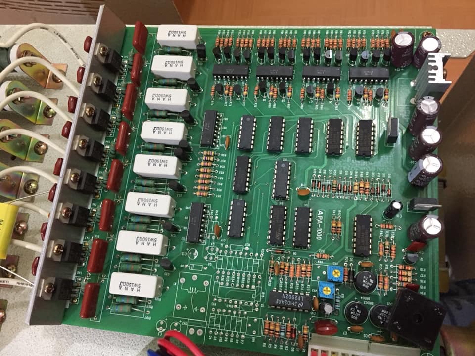

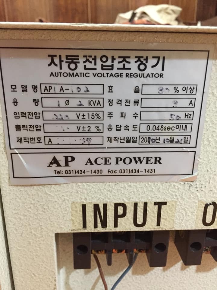

    Có bác nào cần 1 em vừa hiếm vừa đỉnh như này không ? Made in Korea Thiết bị ổn định điện áp cách ly hay còn gọi là ổn áp cách ly. CS: 2kva. Vào 220 ra 220. Liên hệ em nhé.
    thai64 likes this.

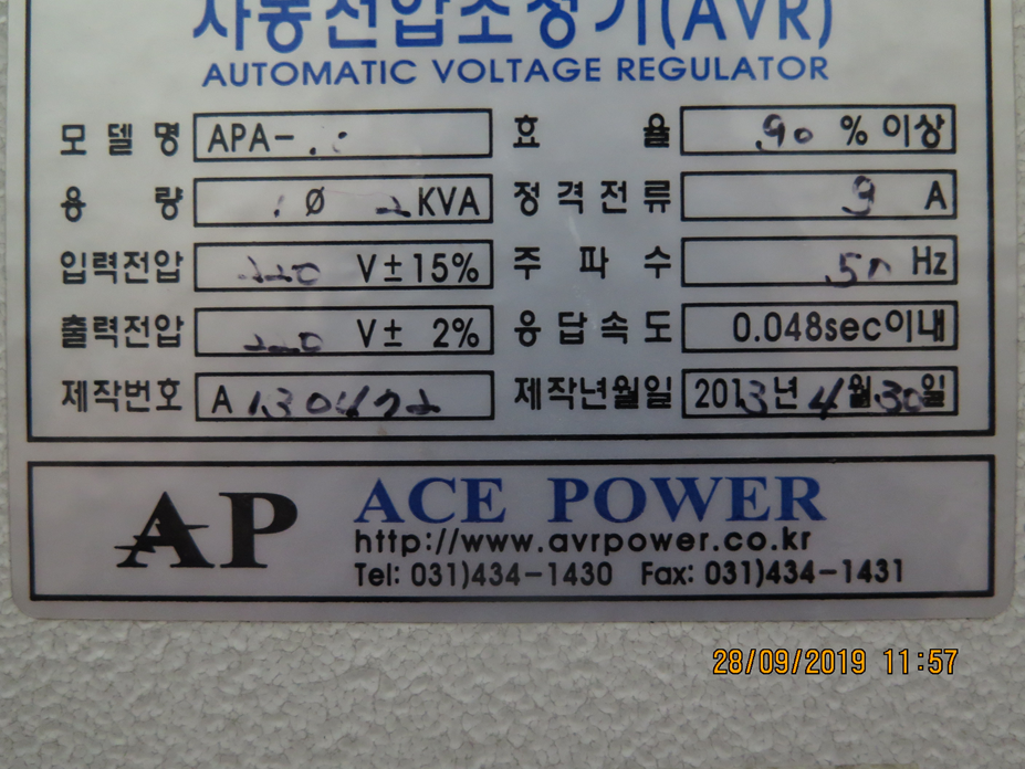

    @ Chiếc AVR -2KVA của Hàn Quốc này thiết kế rất lạ và hiện đại.
    Thanks.

    @ Calciopoli chia sẻ cho mình biết rõ hơn.
    Có phải chiếc AVR điện áp đầu vào 220V cho phép sai số +- 15% và điện áp đầu ra 220V cho phép sai số +- 2% (chữ số hơi bị mờ ...).
    Cảm ơn bạn.
  13. Calciopoli
    20/6/18
    115
    38
    Đúng
    Đúng rồi ạ
    In 220v +-15%
    Out 220v +-2%
    2kva
    Nặng 35kg cả máy
    Hàng ngon đẹp luôn
    Vừa cách ly , vừa ổn áp

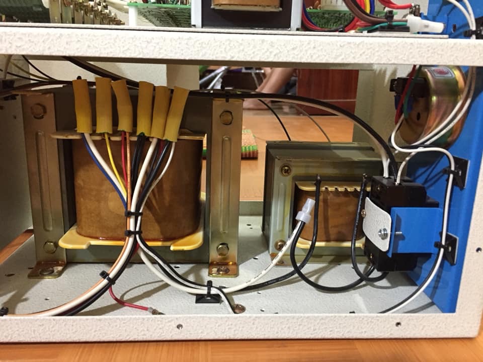

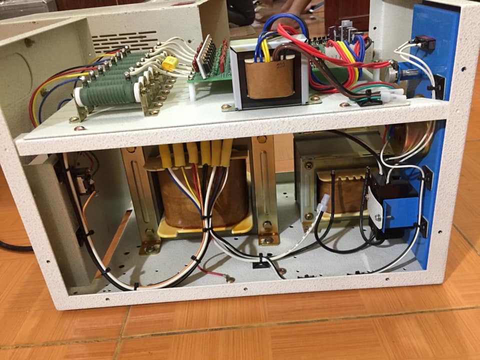

    Điện đầu vào đc lọc qua 1 cuộn choke xong mới vào biến áp
    Điện áp lên xuống đều đc nắn để cho ra áp ổn định nhất
    thai64 likes this.

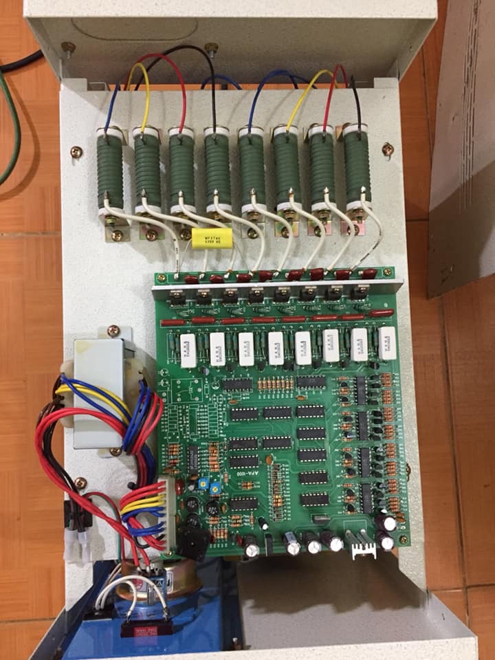

  14. thai64
    thai64 Advanced Member
    10/12/10
    3.664
    1.357

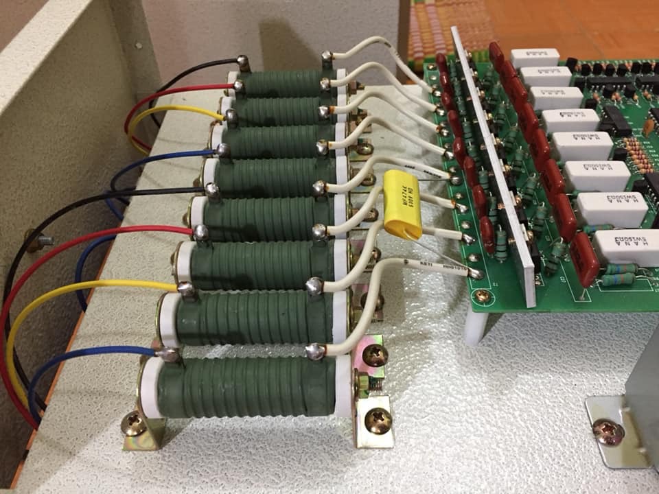

    @ Mình quan tâm đến thiết bị AVR...Calciopoli cho mình biết thêm:
    - Một đầu dây đen từ Át tổng (pha lửa) vào Choke và 1 đầu ra nối với BACL (hai dây mầu đen thiết diện lớn). Còn hai dây đen và trắng của Choke có chức năng gì ?
    - Bạn báo giá cho mình chiếc AVR trong Inbox.
    Cảm ơn Calciopoli.
  15. vq946
    vq946 Advanced Member
    11/11/11
    299
    33
    Quảng ninh
    Hình như nó điều chỉnh đầu ra bằng điện trở đầu vào

    Nó là thiết bị AVR. Tự động điều chỉnh điện áp bằng cách thay đổi dòng kích từ

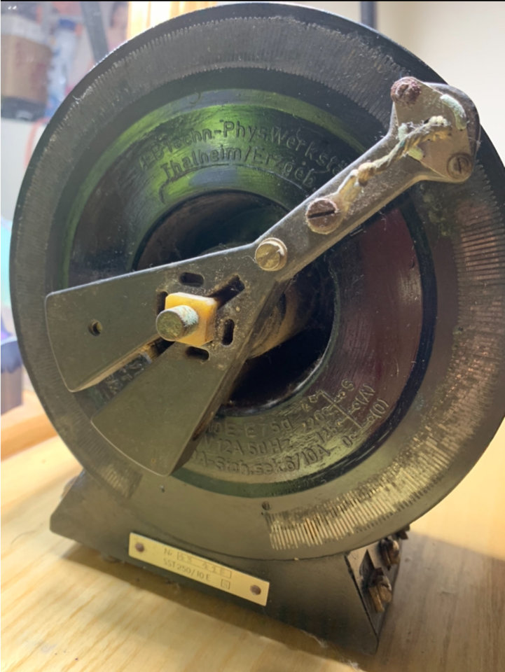

  18. Calciopoli
    20/6/18
    115
    38

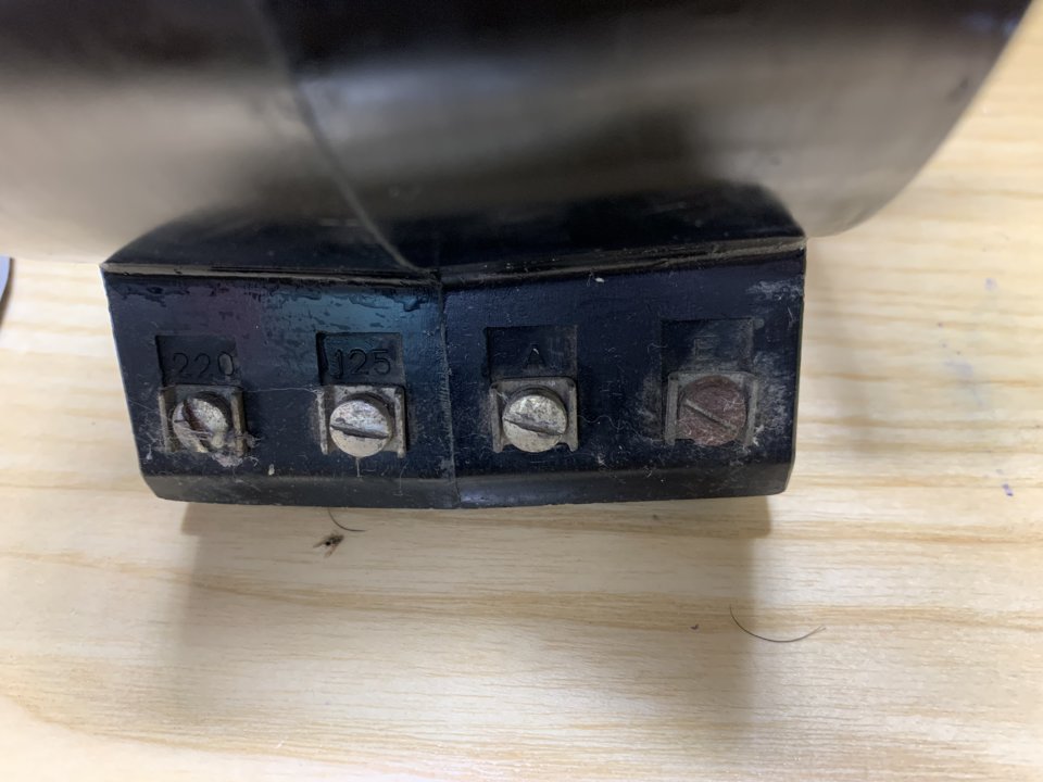

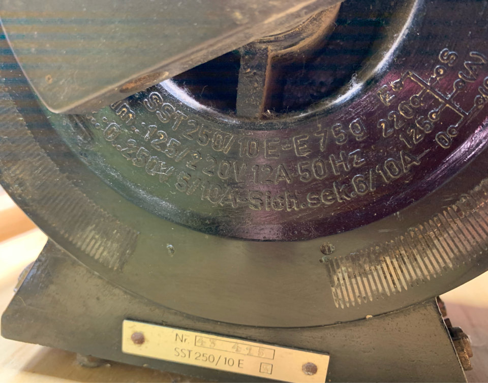

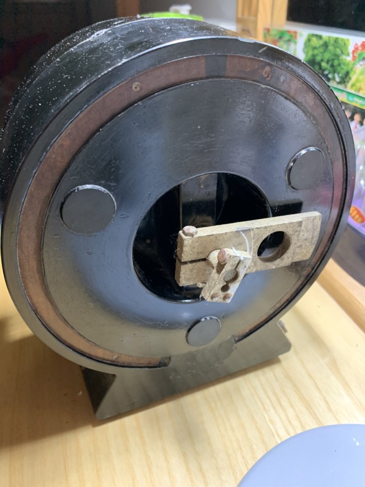

    Có cục Biến áp Vô cấp2kva của Đức quốc xã. Vào 0-220, 0-125. Ra O~250. Hàng thời Hitler nhưng nhìn còn rất OK vừa có giá trị sử dụng và sưu tầm. Bác nào cần thì ới em.
    thai64 likes this.

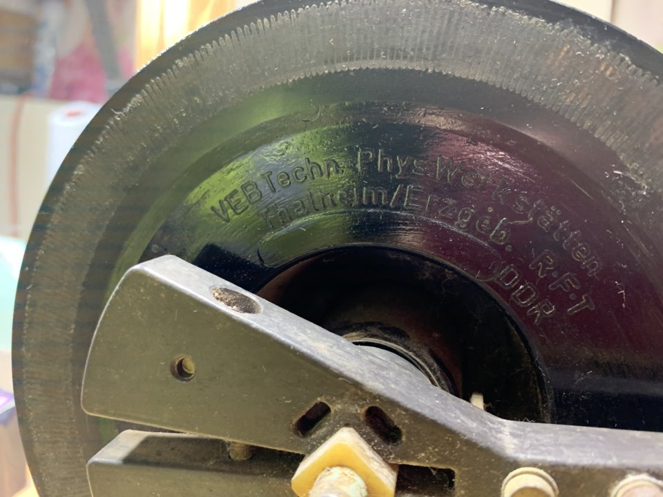

  19. thai64
    10/12/10
    3.664
    1.357
    @ Trước đây mình cũng có một chiếc BA như chiếc của b, còn rất mới (trang bị cho phòng TN), nguyên vỏ 20A.
    * BA này của Deutsche Demokratische Republik ( DDR) thường được gọi là Đông Đức hay CHDC Đức.
    * Năm 2018 em ý đã theo chân về làm lẽ một đại gia đất QN.
    Mình còn lưu lại tấm hình của em …
    @ Chưa thấy loại BA kiểu này quấn theo kiểu cách li...

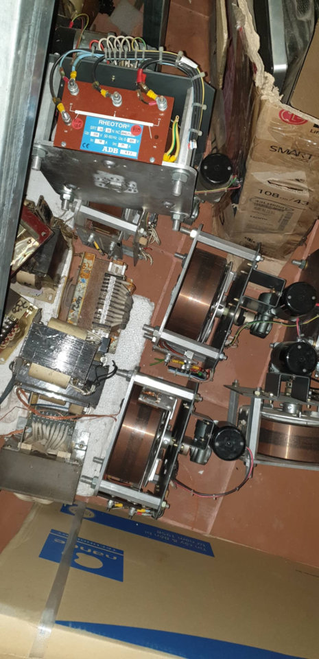

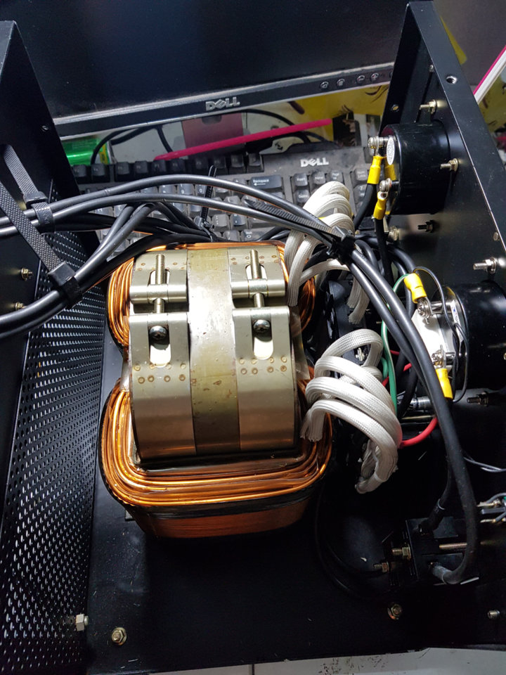

    Calciopoli có mấy chiếc BA xuyến ADB, có Motor hộp số...đẹp thế, cái như trong ảnh công suất bao nhiêu KVA ?
    Mình nhìn như toàn bộ BA được bắt trên đế nhôm phải vậy không bạn.
  22. Calciopoli
    20/6/18
    115
    38
    Vâng vô cấp cách ly đấy anh.cái 2600va cái khoảng hơn 4000va anh ơi.

    Cái 2600VA là vừa với DA mới của mình...khi nào có chiếc BACL xuyến ADB còn ngon thì Calciopoli giữ cho mình 01c (thông báo trong Inbox).

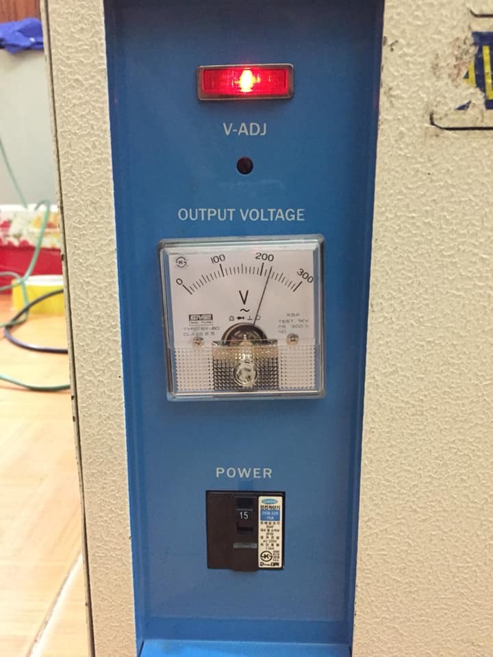

    Hôm vừa rồi mình dự một hội thảo...bên DA họ cũng sử dụng một chiếc AVR như của Calciopoli đấy.
    Thiết bị AVR cấp nguồn cho máy tính điều khiển thiết bị bay không người lái.
    Họ cho mình cái ảnh chụp... hàng chất lượng, AVR này được nhập nguyên chiếc từ HQ.
