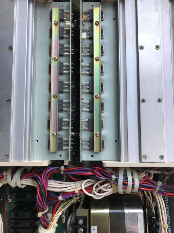

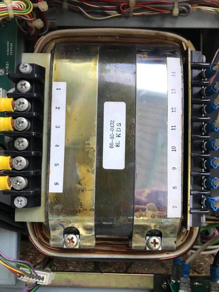

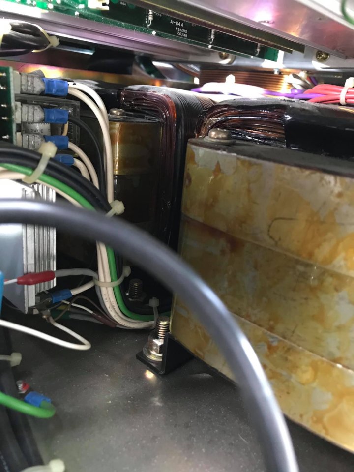

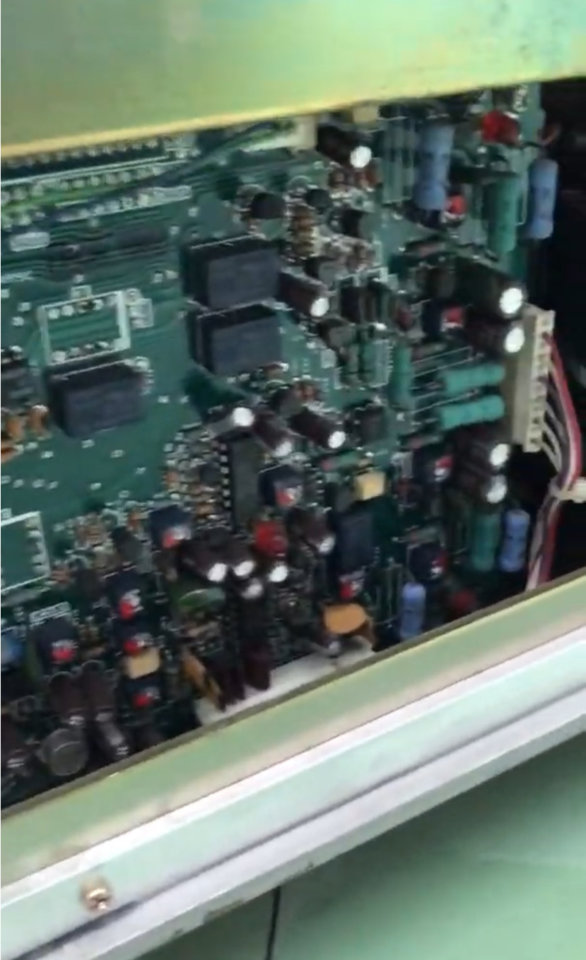

    Bộ chuyển đổi điện áp và Hz cách ly rất khủng và đắt có 1000va nhưng nặng đến 88 kg. Giá retail đến tận 12 ngàn Mỹ kim. Thực sự đến khi nào mới có điều kiện để dùng đây. Ahihi
    Nguồn ra
    Đầu ra AC: 1 đến 150V / 2 đến 300V, dòng tối đa 10 / 5A, 1000VA, 1 đến 999.9Hz
    Đầu ra DC: 1,4 đến 212 / 2,8 đến 424V, dòng tối đa 5 / 2.5A, 500VA.

    @ Thiết bị dùng để biến đổi tần số...Biến Tần, cung cấp điện cho thiết bị sử dụng tần số cao ?
  12. Calciopoli
    Calciopoli Advanced Member
    20/6/18
    115
    38
    Nó cấp nguồn cho phòng thí nghiệm hoặc máy Hàn điện tử. Nó ấn định điện áp và tần số đầu ra.

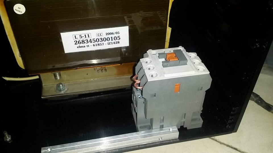

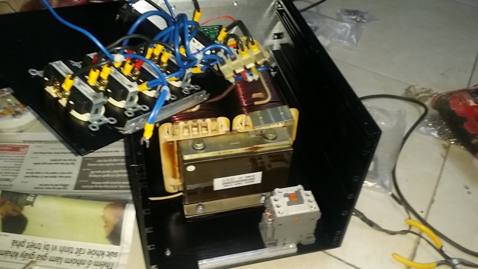

    Có bạn nhờ làm chống sập Atomat tổng khi đóng biến áp cách ly 5Kw...
    Thôi thì nghịch thêm tý
    Mọi người chỉ dùng mấy cái role dòng chịu lớn lớn một tý...
    Nhưng mình có nhiều bài học đau thương với mấy cái role loại đó khi chỉ dùng nó cho mấy cái bình nóng lạnh 2,5kw rồi của ông bạn mình đã dùng lắp cho những nhà người quen của họ cách nhà mình cả chục km role nó dính tiếp điểm hay cụt tiếp điểm rồi... Và lại toàn bị lúc bạn mình đi vắng role sự cố nên mình thành kẻ thí mạng... Đi cả chục km đến đó chủ nhà nhìn nhìn ngờ vực mãi mới cho vào...
    Nên chọn khởi cho nó lành

    Do bác làm chưa tới nên nó mới ra cớ sự này...đó là dính - cụt tiếp điểm của relay. Bác đã chọn sai mức chịu đựng của tiếp điểm, "cục đề" xe gắn máy nó cả chục ampe mà cục đề đâu có dính và sử dụng có khi cả chục năm ...
    Lần sau bác cứ dùng relay dòng 15 20A và nối tiếp các tiếp điểm lại cho "đứt hồ quang" và dùng hàng Nhật ( bãi còn tốt ). Hải cam đoan cả đời không hư.
    Dùng contactor cũng đuợc như gây tiếng ồn và tránh xa Lg lý do là hàng quá bình dân, tránh vỏ dưa bác gặp vỏ dừa cho xem. Dùng relay là hợp lý nhất vì nó không gây tiếng ồn. Đóng mờ điều hòa hãng vẫn dùng relay nhỏ xíu ah.
