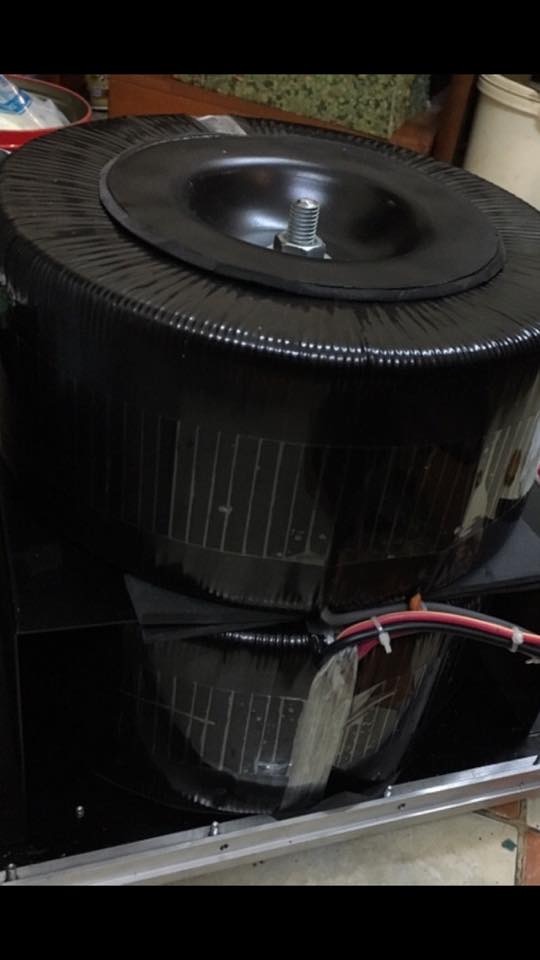

    Chiều nay e lọ mọ siết lại ốc hãm cục BA vào vỏ rồi nhưng vẫn kêu bác ah! Khả năng e lần cục khác lắp vào thôi chứ kêu o o thế này nghe nhạc khó chịu quá ah!

    E lấy tay ấn thử vào cuộn dây thấy xộn xạo kiểu dây đồng quấn ko chặt! Tháo ra bán dây đồng vậy thôi bác ah!

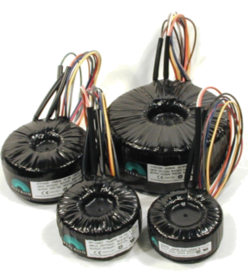

    Còn đây là PLITRON xịn anh.
    thai64 likes this.
  17. thai64
    thai64 Advanced Member
    10/12/10
    3.664
    1.357
    @ Ầy già...nhìn đẹp.
    Cảm ơn Calciopoli có kinh nghiệm và đã nhiệt tình chia sẻ thông tin về BA PLITRON.
