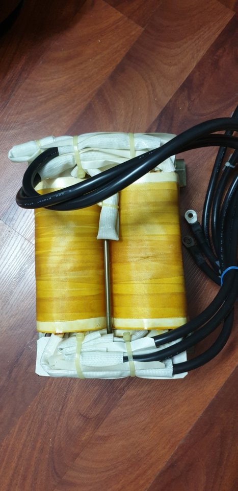

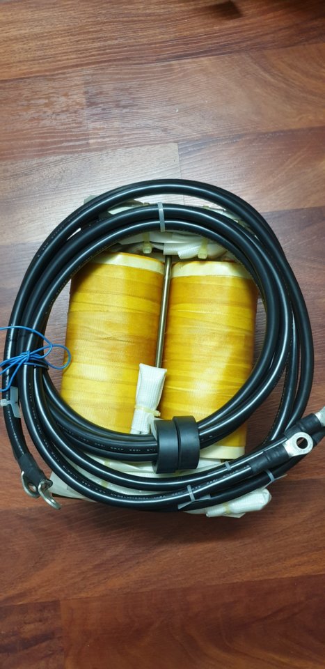

    Làm đc . Nhưng bác tìm đời mặt đỏ là tốt nhất
    Hình ảnh đây ạ [​IMG]

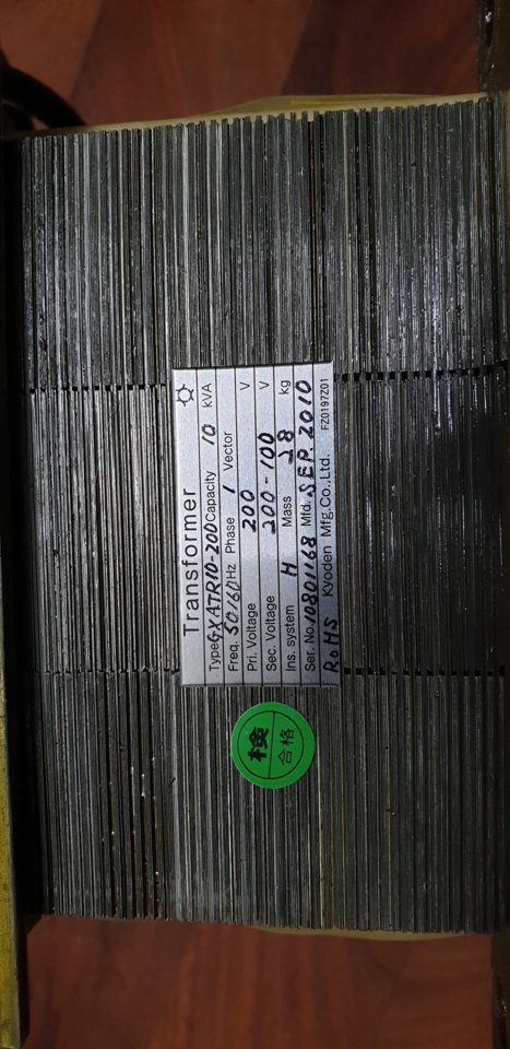

    Em mới có cái Biến áp cách ly này. Nguồn vào nó 200V thì xử lý kỹ thuật như thế nào để dùng 220V ạ

    Với biến áp thế này
    Chỉ có điện vào 200V mà muốn dùng 220V nó còn liên quan tới nhiều thứ lắm... Như đầu ra cũng cần chỉnh lại khi có thể dùng đầu vào là 220V.... Tức là muốn dùng đúng, dùng đủ thì cần phải biến đổi cả sơ cấp lẫn thứ cấp... Để biến đổi sơ cấp thì có thể cuốn thêm một số vòng dây cho đủ 20V còn thiếu... Cái này nhìn khe hở vẫn còn có thể chịu khó luồn dây vào chắc đủ nhưng có thể hơi xấu... Và cuộn thứ cấp cũng luồn dây bổ xung vào cho nó đạt yêu cầu của cuộn ra 220V chẳng hạn.... Còn nếu dùng thêm nấc 100V, 110V thì kể là nan giải... Nhưng nếu biết thì vẫn làm được...
    Nói tóm lại việc cuốn, luồn thêm dây là cần có kiến thức tốt về điện giành cho người chuyên thì họ làm chuẩn hơn...
    Còn nếu cứ để nguyên 200V cắm 220V thì vẫn dùng được nhưng tốt nhất không nên dùng theo kiểu đó, nó sẽ ảnh hưởng không tốt cho thiết bị điện của bạn khi dùng nó...

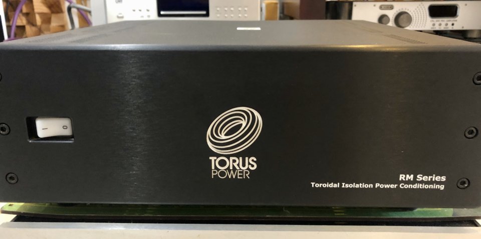

    Bacl for Audio chính hãng TORUS made in Canada. Khỏi phải lăn tăn nhiều!

    @ Có một chút lăn tăn là: Nguyennhatduy cho mình biết, Bộ nguồn này có chức năng ổn định điện áp không ? :p
    Thanks.
    Nguyennhatduy likes this.
  19. Nguyennhatduy
    Nguyennhatduy Advanced Member
    7/8/13
    1.114
    690
    HCM
    Đầu ra luôn luôn chuẩn ở mưc 220v ngay cả đầu vào 200v. Ổn định điện áp ngon lành luôn bác
    thai64 likes this.
  20. thai64
    thai64 Advanced Member
    10/12/10
    3.664
    1.357
    @ Nguyennhatduy đã thử chưa...? :)

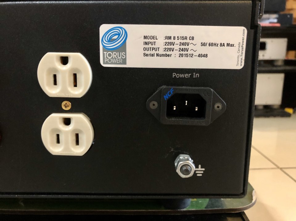

    Input: 220 - 240 VAC
    Ouput: 220 - 240 VAC
    @ Mình lăn tăn vì trên mác máy ghi như vậy, thì khả năng nhiều là bộ nguồn này không có chức năng ổn áp,...lắp thêm Lioa thì phí hết bánh kẹo. :(

    Dòng BACL này nó k nâng điện lên bác nhé. Bác nên lên link của Torus ngâm cứu thêm, đầu vào có thể 200-240, đầu ra vẫn là 220 nhé

    Cháu đọc thì thấy RM Series nó có giữ nguyên điện đầu ra được đâu, thấy AVR Series của nó mới làm được việc ổn áp đầu ra.
