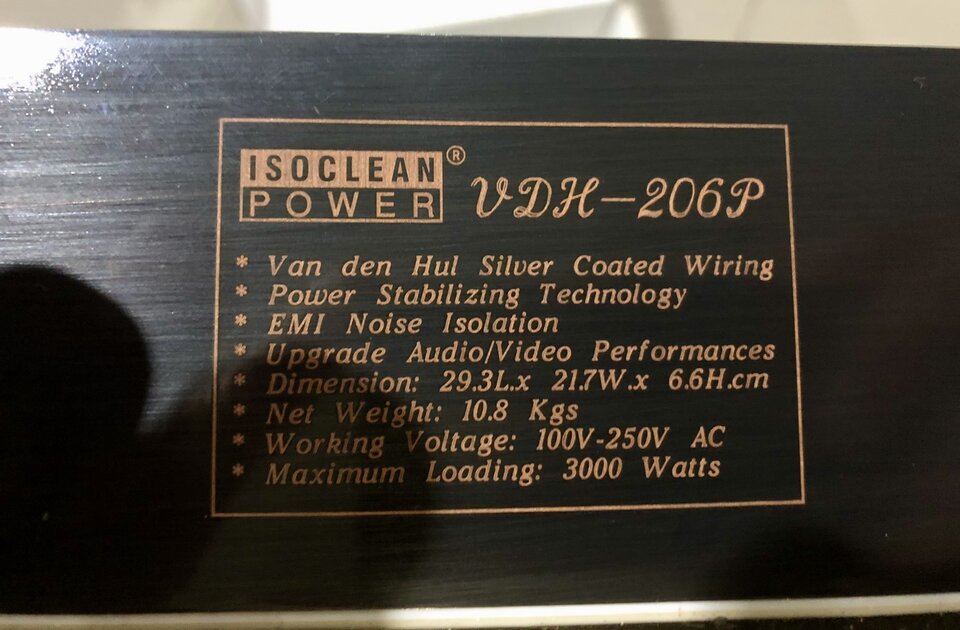

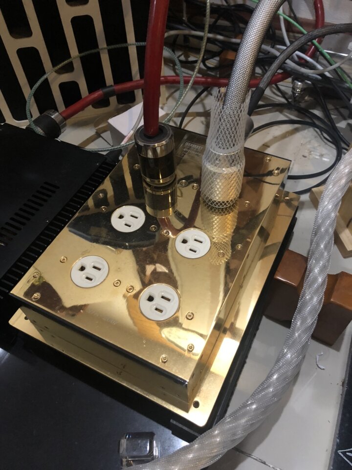

    Hệ thống audio càng chất thì sẽ càng nhạy với các loại nhiễu. Luc em nâng cấp con Clock cho CDP nó nhạy đến nỗi mỗi lần công tắc nào trong căn hộ bật tắc nó đều shock nhẹ vào dòng điện và con clock nhảy cạch cạch rất khó chịu. Cho đến khi rước ổ cắm ISOCLEAN VDH206 P, nó không phải ổ filter nhưng có chức năng block nhiễu.
    Nếu bác nào có hiện tượng giống em thì em khuyên nên chơi ổ cắm này. IMG_6600.JPG IMG_6568.JPG
