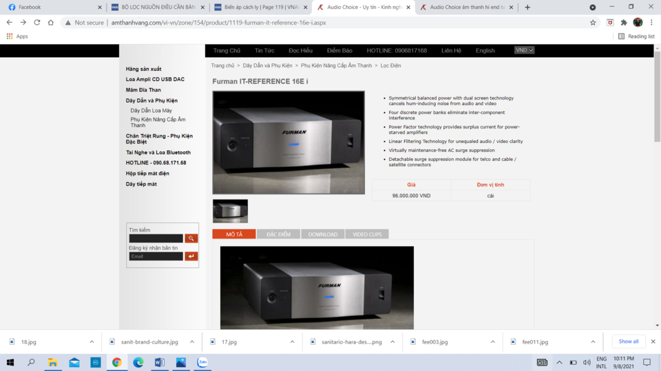

    Chắc bác nhắc tới con này phải không? Hết hàng và họ ko còn phân phối Furman nữa rồi bác ạ.

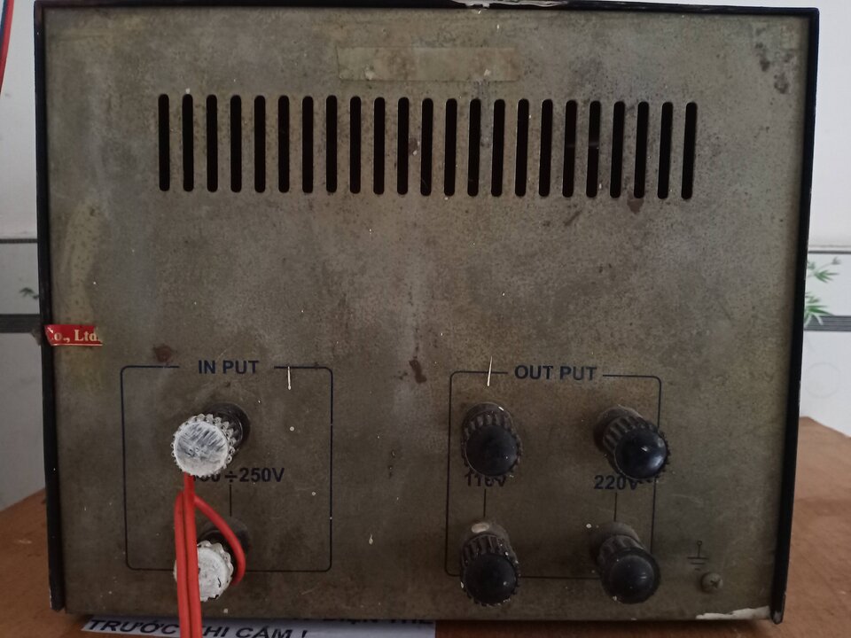

    Không biết xin nhờ các bác giải đấp giúp : BACL 2KVA có cọc đấu đầu vào 0v- 220v và các cọc đầu ra 0V- 100v và 220v.
    XIN HỎI:
    1- Công suất BACL luôn là 2KVA không phụ thuộc vào tải đầu ra dùng 220v hoặc 100v hoặc dùng tải cả 2 đầu ra 220v và 100v ?
    2- Nếu lấy thêm 1 đầu ra nữa 120v bằng cách lấy cọc âm là 100v và cọc dương là 220v.
    Như vậy công suất BACL có bị giảm đị không? Hay vẫn 2kva
    Cám ơn các bác.
    dungkts likes this.
  12. quocdat
    quocdat Advanced Member
    4/6/06
    1.618
    988
    Công suất của bacl phụ thuộc vào công suất lõi (kích thước lõi) và khả năng chịu dòng của dây quấn (đường kính dây).
    Ví dụ bacl của bác có công suất 2 kVA thì lõi phải chịu được công suất 2 kva và dây có đường kính chịu được dòng khoảng 10A.
    Vì bacl thương mại sẽ tối ưu chi phí nên dây NSX chọn chỉ chịu được tối đa 10A nên khi bác trích ra 100V hoặc 120V thì dòng tối đa mà điện áp này tạo ra cũng chỉ là 10A mà thôi ⇒ công suất của ngõ 100V (câu hỏi 1) là 1 kVA và ngõ 120V (như câu hỏi 2) là 1.2 kVA (tính gần đúng thôi cho dễ hiểu)
    Nếu biến áp bác dùng 500VA ở đường 100V thì dòng tiêu thụ đã là 2.5 A rồi nên nó chỉ còn 7.5A nữa cho ngõ ra 220V (tức khoảng 1.5kVA). Còn nếu thiết bị ở đường 100V không bật nguồn thì ngõ ra 220V còn công suất 2kVA. (trả lời cho câu hỏi 1)
    Nói thêm: nếu bacl bác tự quấn mà chọn dây có đường kính chịu được công suất 4kvA (tức chịu được dòng 20A) thì khi dùng áp trích ra 100V hay 120V thì cũng lấy được công suất tối đa là 2kVA, không bị giới hạn công suất nữa.

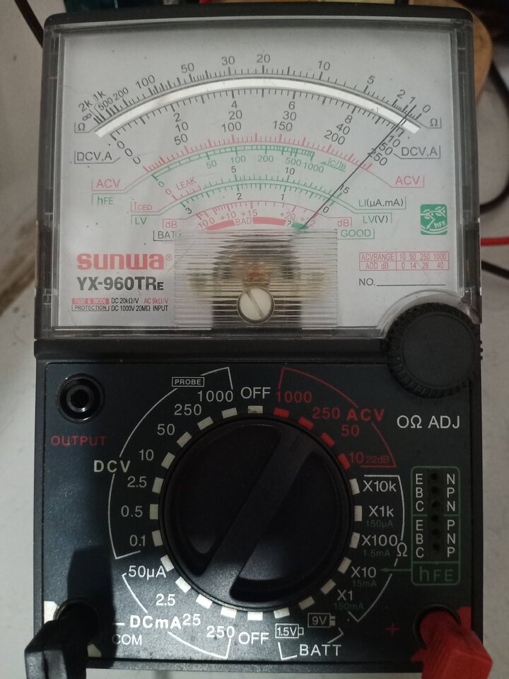

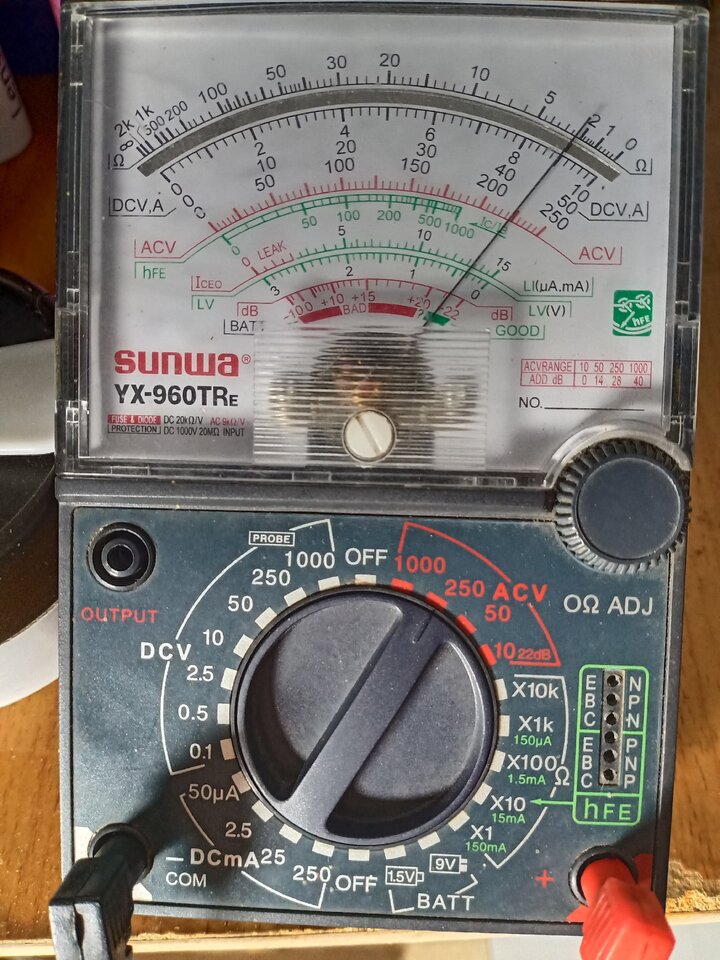

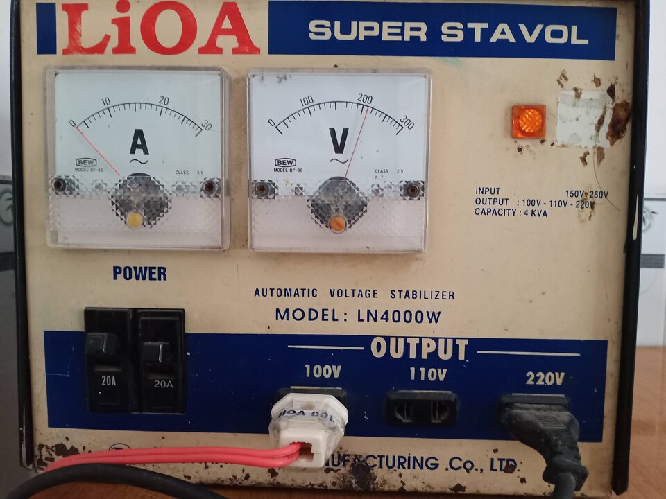

    Các bác ơi cho em em hỏi xíu . Dàn em đang dùng ổn áp Lioa 4kv cho âm ly xem phim-chơi game+nghe nhạc ,giờ nếu vẫn giữ ổn áp lại và thêm biến áp cach ly tầm 3kv thì chất âm có khác biệt nhiều không ạ? chất âm có hay hơn không ạ? Điện chỗ em hơi cao ý. Em có chụp hình đồng hồ đo điện lúc chưa qua ổn áp và sau khi ra ổn áp . Tư vấn cho em biến áp cách ly nào ngon với nhé. Thank you all ! Nhà em không có cọc nối mass .

    47
    Xét về thứ tự ưu tiên thì Nối mass, lọc nguồn rồi mới đến BACL. BACL tác dụng chủ yếu chống giật, cũng nên mua nếu thiết bị ko phải 220v ( đằng nào cũng phải đổi nguồn )
