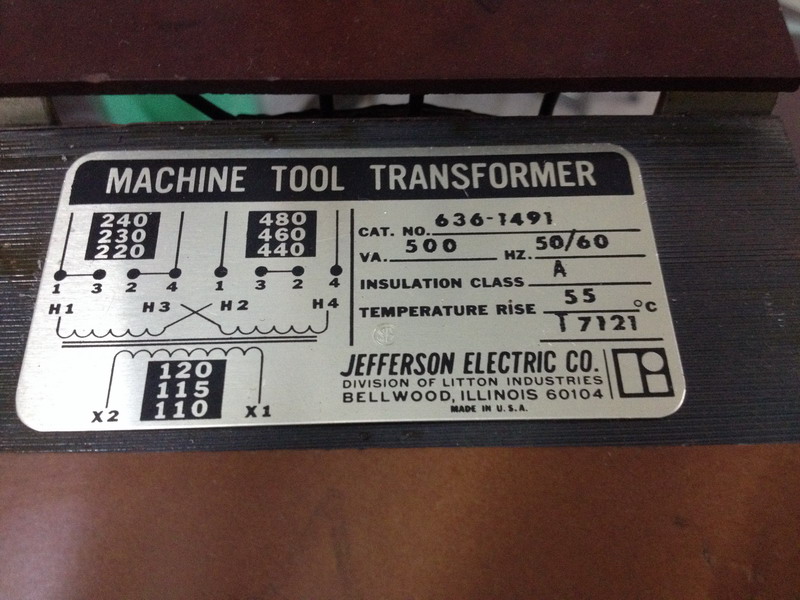

    Em mới sưu tầm được BACL 500VA. Điện ra 120-115-110. Em muốn lấy ra dòng điện 100V thì phải làm cách nào. Cám ơn các bác
  7. khuehn
    khuehn Advanced Member
    12/10/06
    5.241
    50
    Ha noi
    Chỉ có một cách là cấp nguồn vào sơ cấp 200VAC, cách nữa là gỡ bớt cuộn thứ cấp vài vòng :D
  8. tronghien
    tronghien Advanced Member
    25/4/12
    643
    103
    cục này của bác khg có đường vào 200v nên đành chịu ..... nhanh nhất là kiếm cục nào có đường 100 , 110 cho nó khỏe ........ :)

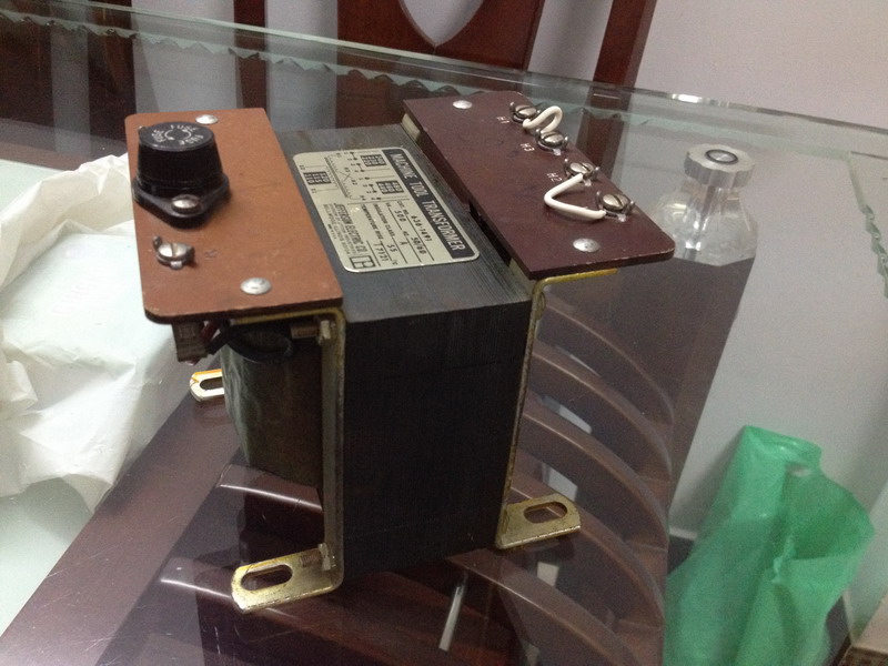

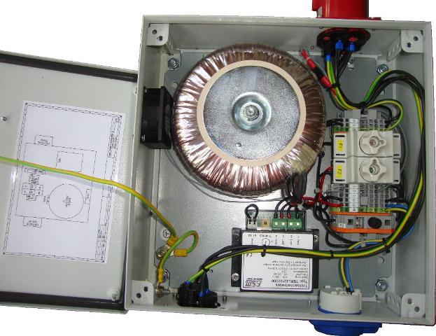

  13. dalizensor
    dalizensor Approved Member
    24/3/14
    35
    Đây là BACL của em bác ah
  14. dalizensor
    24/3/14
    35
    Ruột gan của em nó đây bác ah.
  15. dalizensor
    24/3/14
    35
    Nếu bác muốn dùng BACL này, bác phải tự tìm bao nhiêu vòng/vôn, rồi bác tháo vòng dây ở cuộn thứ cấp tương ứng với số V bác cần giảm. Còn không bác đành vừa tháo vừa đo cho tới khi đuợc thôi. Nhưng theo em BACL này công suất nhỏ quá bác ah, mà dòng của thiết bị điện 100 - 110v có số dòng lớn gấp 2 lần so với thiết bị 220v. Thân.

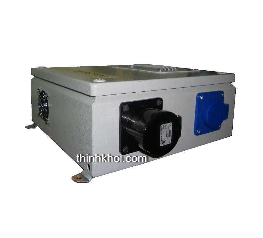

  25. PTT79
    PTT79 Advanced Member
    2/9/14
    78
    90
    Quan trọng nhất là bacl trong hộp, bác chon loai điện áp ra theo nhu cầu, hoạt động k rung k kêu là ok. Shop Dũng hay Hằng bảo thì cung chỉ thi công vỏ, ổ cắm thôi
