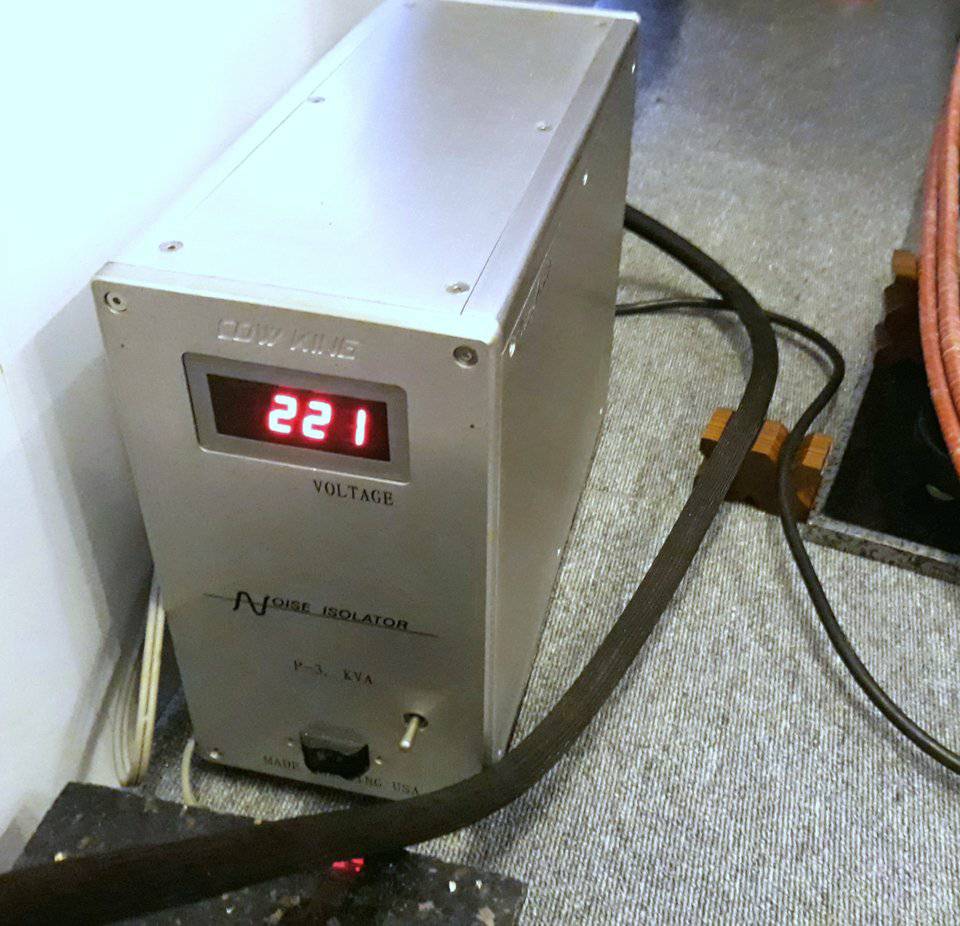

    Em dùng BACL xuyến 3kva của Dũng Audio từ bao nhiêu năm nay thấy rất êm và ổn định; chưa bao giờ thấy tê giật gì cả như mấy bác trên mô tả nhỉ...
    Nhưng bây giờ hệ thống nâng cấp lên giá trị gấp cả 10 lần hồi xưa rồi nên đôi lúc cũng lăn tăn có nên đầu tư BACL nào đó cao cấp không... 20171026_105441.jpg

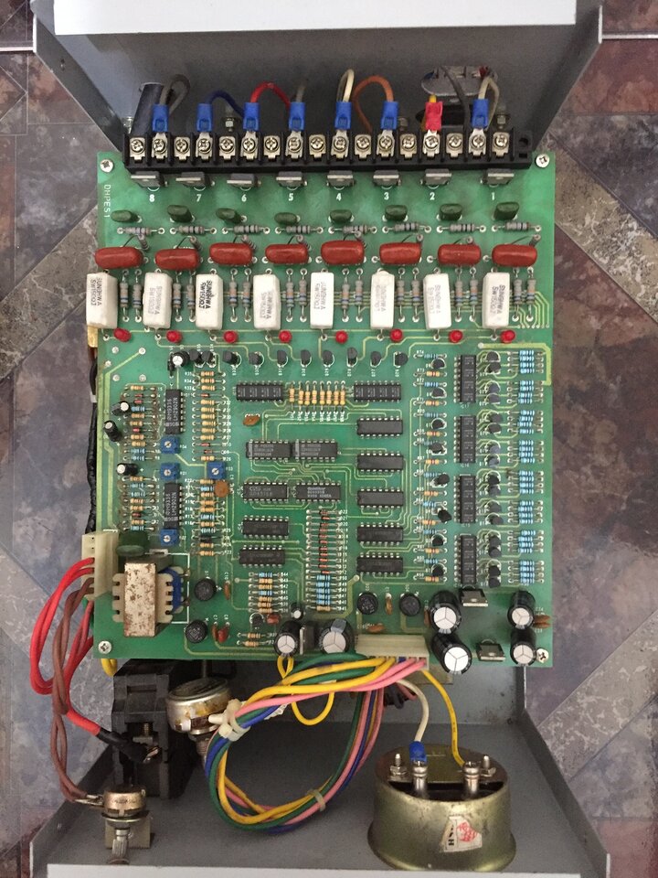

    Điện áp đầu ra nhà e hơi cao (228v) mà con lioa nó có vít chỉnh ghi V.ADJ, ko biết có phải dùng để điều chỉnh điện áp ko ? Bác nào biết giúp e với.
  21. hhiepbi
    hhiepbi Advanced Member
    1/7/13
    3.026
    2.755
    Chỉnh ngược chiều kim đồng hồ và nhìn điện áp ra ntn, nếu OK thì dừng lại. Thân
    subaruil likes this.
  22. thai64
    thai64 Advanced Member
    10/12/10
    3.664
    1.357
    Biến trở - Chiết áp (xoay) có chữ V.ADJ trong mạch điện tử của ổn áp Lioa, điều chỉnh điện áp ra ổn áp.
    Dùng tua vít dẹt hai cạnh xoay nhẹ nhàng biến trở, tinh chỉnh điện điện áp ra phù hợp...
