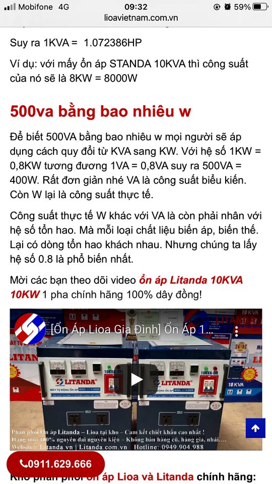

    Gấp 1,1 có nghĩa là cụ thể như nào vậy các bác, ví dụ âmly 500 quát thì cụ thể bacl cần 550va ?

    Nếu cái BACL trong Amply của bác có công suất 500VA, thì khi lắp thêm BACL cấp nguồn cho cái Amply, nên chọn công suất của BACL có công suất tối thiểu từ 550VA trở lên...

    Em lượm trên mạng đính kèm các bác xem thử 400w tương đương 500va, bacl tính theo đơn vị kva , còn thiết bị sử dụng lại tính theo công suất tiêu thụ điện. Nên qui đổi để dễ so sánh. Bacl thì mỗi loại có hiệu suất khác nhau

    Đối với mạch điện xoay chiều một pha, trong tam giác công suất thì P = S Cosφ.
    Với máy Biến áp thì có thể chọn sơ bộ Cosφ= từ 0,8 đên 0,98, để tính chọn công suất máy Biến áp.
    Vì vậy nếu Biến áp nói chung và BACL có công suất Biểu kiến S= 500VA thì công suất Hiệu dụng P khoảng 400W.

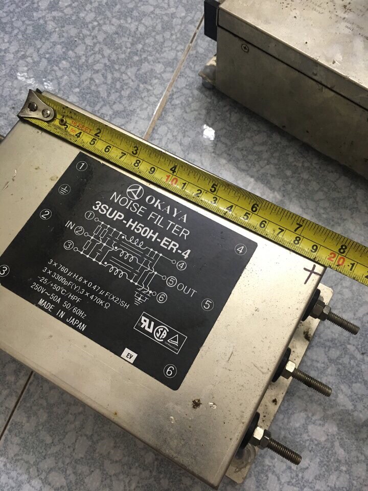

    E chào các bác
    E đang lăn tăn trong việc lắp lọc cho BACL mà k biết lắp trước hay lắp sau BACL Vì liên quan đến thi công nên e nhờ các tư vấn giúp e
    E cám ơn các Bác
  18. thanhhaitoto
    thanhhaitoto Approved Member
    13/4/21
    27
    25
    Em Thường thấy mọi người lắp trước.

  20. subaruil
    subaruil Advanced Member
    22/7/21
    94
    47
    Lắp trc BACL sẽ mát hơn. Chuẩn chỉ thì trc mỗi ổ cắm là 1 con lọc tránh nhiễu chéo giữa các thiết bị Bác nhé !

  22. tuanhcm
    tuanhcm Advanced Member
    2/1/20
    523
    640
    Bác đã xài bacl rồi thì không cần lọc nữa, nếu bác cứ nhất thiết lắp lọc vì dư cục lọc chẳng làm gì thì bác gắn lọc trước bacl, cục lọc của bác là 3 pha thì phải
    chienpq likes this.
